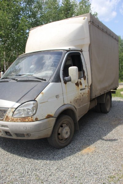

PanDiman 1 883 Опубликовано 29 июня, 2023 я пока что локально ремонтирую ржавчину путем зачистки до чистого металла и цинкованием поврежденного участка https://www.ozon.ru/product/tsinkor-264290566/?asb=wjmWpFTSoI0DJ7%2B2YjEfcszD6OqtxLcCYoypaCkTSdc%3D&asb2=BmU9Q3FHrQtThJRh10mD6yntMexI8vXLBf6t_1lKpTk7KNNYnjAqU-WVYIq_zFNL&avtc=1&avte=2&avts=1688020102&keywords=цинкор&sh=e5aCAvihKQ . Специально проверял, появляется ли потом ржавчина на этом участке или нет, поливал раствором с солью, участок чистый остается. Также проверял цинкарем https://www.ozon.ru/product/preobrazovatel-rzhavchiny-s-tsinkom-udalitel-rzhavchiny-dlya-avto-agat-tsinkar-avtomobilnyy-trigger-299245762/?asb=yGR9Oc9eB5lIof9FUGwan27PjlBZaHvd%2BwJycV3iNb4%3D&asb2=XPpZoYvU10XWN3c4S6UmxftyKX_gyV7QMhF-pixmT9gE2D__wIXmn0-jX3H2JaZk&avtc=1&avte=2&avts=1688020149&keywords=цинкарь&sh=e5aCAvBVOA , цинк в нем присутствует, очищает металл и сразу цинкует палочкой из набора цинкора, соответственно на ржавчину цинк не ложится, только на чистый металл. 1 Поделиться сообщением Ссылка на сообщение Поделиться на другие сайты

БРОДЯГА74 5 826 Опубликовано 29 июня, 2023 Какой тут цинкарь поможет? Поделиться сообщением Ссылка на сообщение Поделиться на другие сайты

PanDiman 1 883 Опубликовано 29 июня, 2023 13 минут назад, БРОДЯГА74 сказал: Какой тут цинкарь поможет? я же говорил про локально )) Поделиться сообщением Ссылка на сообщение Поделиться на другие сайты

газель2005 2 738 Опубликовано 29 июня, 2023 @БРОДЯГА74 Её уже элементарно не отвернуть. По этому только болгаркой отпилить болты и новые. Так же как и весь наружный пластик только на свалку. Кабину привезут и сразу вклей лобовое, что бы потом не терять времени. По обработке: внутри все пустоты арки,брызговик арки под крылом, пороги снаружи,лонжероны изнутри, двери, капот типо растоп или мовиль с горячим пушечным маслом. Мовилем петли двери,швы дверей где нет герметика,под резинками окон, швы стыка задней стенки и край этой стенки по точкам сварки, места, капот по стыкам по бокам и сверху, в очках фар, в арках над колесом. Спереди под спойлер ленту перфо или броню полосу, что бы спойлер не тер кабину. Поделиться сообщением Ссылка на сообщение Поделиться на другие сайты
ZAN57 3 545 Опубликовано 29 июня, 2023 (изменено) 24 минуты назад, БРОДЯГА74 сказал: Какой тут цинкарь поможет? Ого... больше труда и денег изведешь ремонтируя, чем заменить с разборки или новым. И такая коррозия всё равно вылезет снова наружу. На искре видел, стоят 6 кабин 3302 белого цвета, новьё... это со стороны въезда на авторынок сверху, с Шадринской Изменено 29 июня, 2023 пользователем ZAN57 Поделиться сообщением Ссылка на сообщение Поделиться на другие сайты
