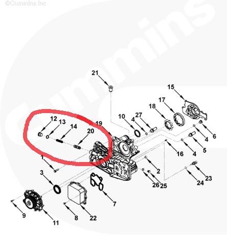

Клапан насоса находиться снаружи двигателя, доступ свободный, можно легко проверить Ваши опасения.
Тогда наивный вопрос.Где находится и как это сделать правильно.Там шарик или резиновый клапан.
31rus
где снаружи???подскажи ипроверим???может ты имеешь ввиду датчик???а не клапан????? :blink:

Тогда Продавать машины без подогрева завод не имеет права.Мотор должен заводиться только при плюсовой температуре.Масло я добавил в мотор не просто так,что бы отмести лишние доводы.Ты лучше про клапан поподробней расскажи ,раз знаешь.
