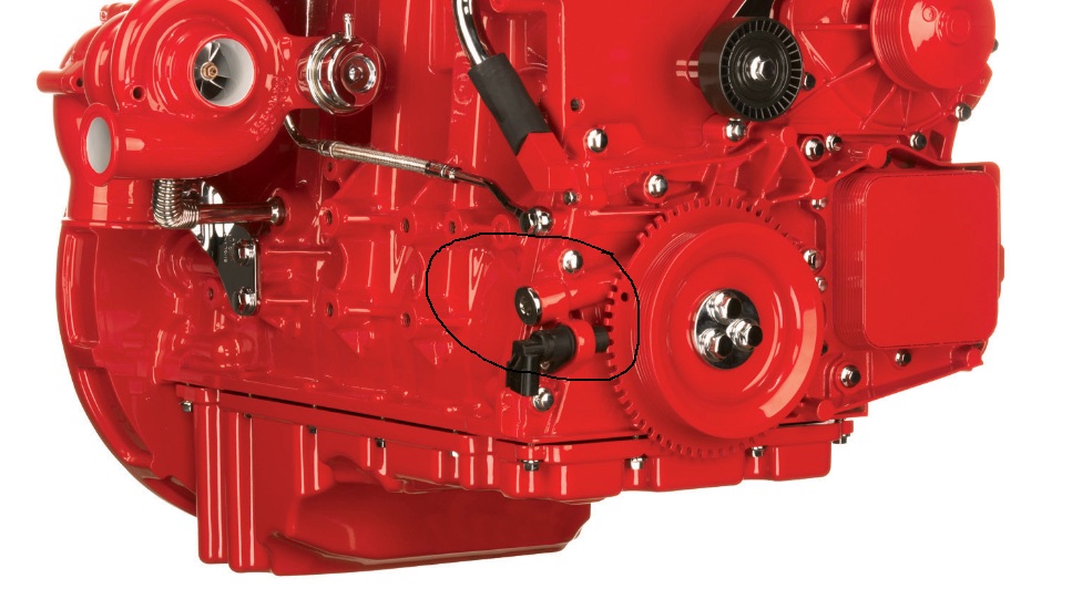

корешок72 28 Опубликовано 18 февраля, 2012 Устанавливать причину неисправности надо не здесь, а на авто. :)Дай хорошую картинку,где клапан.На той непонятно. Поделиться сообщением Ссылка на сообщение Поделиться на другие сайты
31rus 10 Опубликовано 18 февраля, 2012 Устанавливать причину неисправности надо не здесь, а на авто. :)уважаемый невижу в профиле сколько вам лет но скажу так с дури можно и чл.н сломать!!!!на 406 моторе я и не спрашивал бы сдесь что да как,а камминс это надо знать куда нос совать!!!а кулибиных у нас на форуме много вот и ищим и советуемся,а когда у когото будет тоже самое он прочтёт и сразу сделает!!! ;) Поделиться сообщением Ссылка на сообщение Поделиться на другие сайты

корешок72 28 Опубликовано 18 февраля, 2012 Хлопцы, а может перед "холодным" пуском подцепить механический манометр и исключить(или наоборот) "электрику"?Так и хотел сделать,но тут гемор.Надо манометр купить,переходник в место датчика выточить.Если есть возможность сразу клапан поглядеть.Тем более разбирается просто человек говорит. Поделиться сообщением Ссылка на сообщение Поделиться на другие сайты

gorsed 3 Опубликовано 18 февраля, 2012 уважаемый невижу в профиле сколько вам лет но скажу так с дури можно и чл.н сломать!!!!на 406 моторе я и не спрашивал бы сдесь что да как,а камминс это надо знать куда нос совать!!!а кулибиных у нас на форуме много вот и ищим и советуемся,а когда у когото будет тоже самое он прочтёт и сразу сделает!!! ;)Профиль поправил. Вот другая картинка. Редукционный клапан под этой пробкой. Размер пружины смогу дать только в понедельник (инф. на рабочем компе). Поделиться сообщением Ссылка на сообщение Поделиться на другие сайты

корешок72 28 Опубликовано 18 февраля, 2012 Редукционный клапан под этой пробкой. Размер пружины смогу дать только в понедельник (инф. на рабочем компе).Я так понял,что блестящая это Винтовая крышка клапана.Откручиваешь,дальше пружина и запирающий.Большое спасибо за информацию. Поделиться сообщением Ссылка на сообщение Поделиться на другие сайты
gorsed 3 Опубликовано 18 февраля, 2012 будем пробывать методом тыка он самый проверенный,только где он этот датчик будем завтра искать,а пока поставил сигналка заводит и греет!на схеме номер 23 - датчик давления масла. Поделиться сообщением Ссылка на сообщение Поделиться на другие сайты
