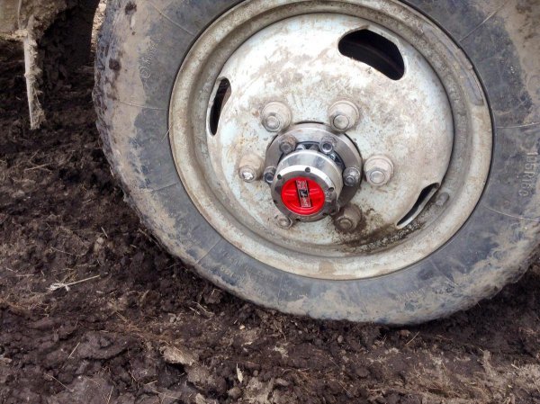

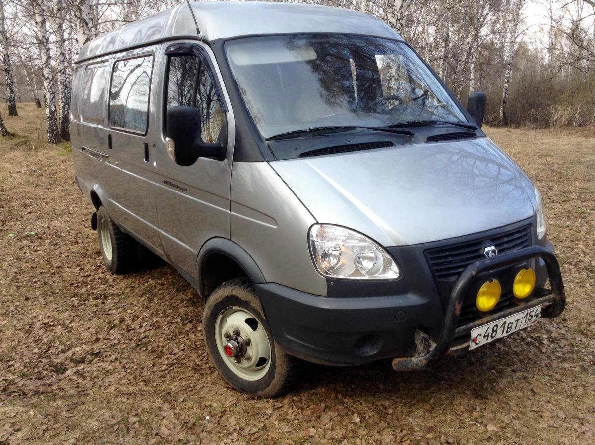

Поставил себе раздатку 66 и хабы avm,доволен результатом!
А ведь подумывал уже продавать,так досталась вибрация...,а щас тишина и покой
Теперь шумку планирую

Привода Газелей конструктивно прижимаются крышкой ведущего фланца 33027-2304092 и регулируются металлическими прокладками 32027-2304032.-33.-34 .для того чтобы привод был как бы поджат и не разбивало посадку привода в чулке где стоит на нем подшипник 6-207 К5,а в случае с хабом этого прижима не будет,а следовательно,еще быстрей будет разбивать посадку привода,цена сегодня около 10 000 руб ,+ замена подшипника чулка 207 + кардан висит а не вращается,шлицевая разбивается овалом и вибрация когда он будет подключатся ,ну и время на ремонт ,тех частей которые надо будет менять,да машина с отключенным мостом будет повеселее в езде и менее шумная ,но после ремонт и не очень дешевый,Это все пройденный этап но по другому ,на лето ставили крышку ведущего фланца ,но без шлицевой и снимаем кардан ,эти части лежат в машине и при необходимости в любой момент за минут 15 это можно поставить. Но что выбрать для себя каждый решает сам.

Lakostra, Если привод прижимается?Как же он будет перемещаться в ступице при поворотах.Перемещение же заблокировано.На соболе он перемещается в редукторе.
На уазе и газ-66 тоже привод ни чем не поджат,и все работает..
Изменено пользователем Toyota007
Lakostra
На УАЗ и ГАГ-66 стоят шарниры равных угловых скоростей в этих шарнирах на вывернутых колесах не когда не будет нагрузок какие есть в шарнире с крестовиной,и если у Соболя внешняя вилка зажата жестко в подшипнике и перемещение более менее работает правильно в шлицах редуктора,то в Газели это перемещение КАК ТО должен выполнять подшипник 207 ,и из опыта по Газелям 4*4 если прижим не отрегулирован или вообще на эту регулировку не обращают внимания ,207 подшипник  дай бог тысяч десять км пройдет ,а вообще сейчас раз в год регулировку прижима привода производим,я тут не чего не придумал,все это написано в книге ремонт автомобилей Газель издательство За рулем 1999 года где описан ремонт переднего моста и раздаточной коробки автомоболей Газель 4*4.
