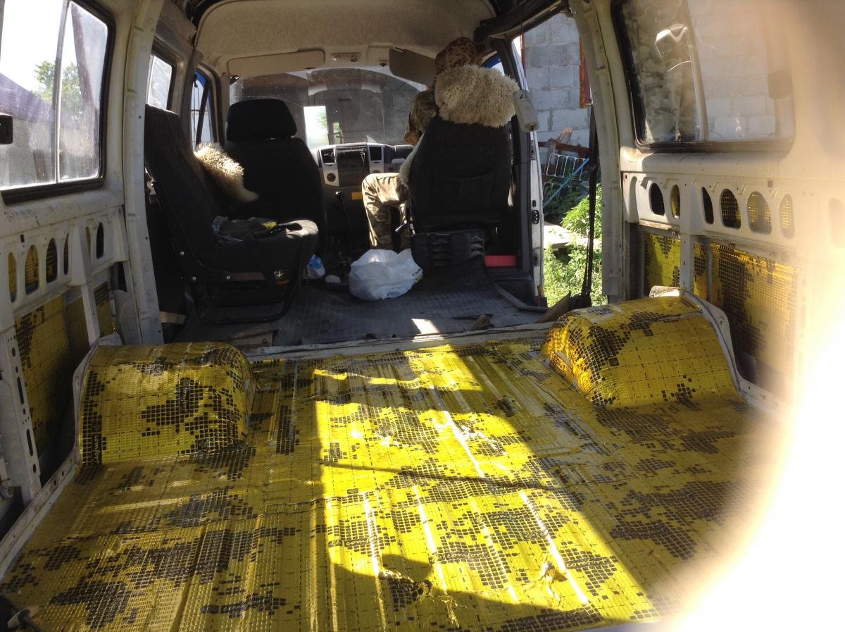

После моего колхозтюнинга появилась надежда,что авто стал хоть немного похож на лучшие экземпляры из всех вне дорожных моделей.а в варианте фургона вообще особой альтернативы нет.
Самый главный показатель правильности пути переделок-тишина при движении 80-90км/ч
Выделил на шумку пятёрочку.
