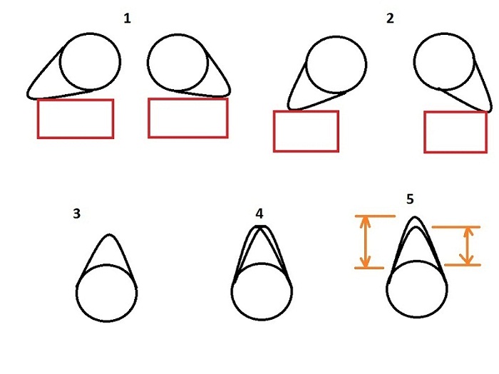

Винталик 4 Опубликовано 18 февраля, 2014 (изменено) Накидал примерную картинку. Начьнем с азов.Перекрытие клапанов. Это момент работы двс, когда оба клапана открыты. То есть поршень идет в верхнюю точку в такте выпуска, выкидывает отработавшие газы в глушак. И в конце его хода, начинает открываться впускной клапан, при этом выпускной еще не полностью закрыт, и в ВМТ оба клапана открыты. В двух словах этот режим влияет на продувку. Энергия вылетающих газов под давлением стремится в трубу, и летит с большой скоростью, имея определенный заряд, и своей массой и энергией выдергивает из впускного тракта ТВС через уже чуть чуть открытый клапан. Создавая движение воздуха с топливом еще до того как поршень начнет движение в низ, ( всасывание). Если сделать перекрытие очень большим, то начнется эффект, когда часть топлива улетает через впуск и сразу в выпуск. Идет неоправданный перерсзход топлива, но на оборотах ВЫСОКИХ!!! это создаст пополнительный заряд топливом мотор. ЗМЗ моторы имеют очень маленькое перекрытие, Иными словами нет почти продувки. Но это экономия топлива, выше 5000толком не крутятся. и отсюда приличьный ресурс. Я когда разобрал мотор, то думал вообще валы не правильно выставленны. Перекрытие выставляется, в ВМТ но по 4му цилиндру. Когда оба кулачька давят на клапан. Первый цилиндр в это время в вмт, и в такте сжатия. А у 4ого оба клапана сразу приоткрыты. Лучше всего этот режим выставлять на снятой башке. Тоесть выставили как нада валы, сделали для себя метки, и потом при сборке их смотрим, и понимаем как приоткрыты клапана. Еще одно правило, если клапан выпуска открыт на 2мм, то впускной может быть открыт на 3мм НЕ БОЛЬШЕ Тоесть соотношение 2 к 3и больбше 4мм выставлять не советуют. Рис 1. перекрытие маленькое. характер мотора тракторный. На оборотах будет стухать. Тоесть при обгоне включить скорость ниже и крутануть мотор не получится. Если он не тянет на средних то не вытянет вообще. Но самый экономичный вариант!!! тоесть вся тяга мотора заложенна тупо в обьем движка. Рис 2. Перекрытие клапанов большое, чем больше крутим тем интересней. Мотор к верхам просыпается. Тоесть ехали на 5й скорости 2500об.мин Втыкнули 3ю, обороты прыгнули на 4500, и выкрутили мотор до 5500, завершили обгон, и дальше спокойно едем. Если перестараться с перекрытием то будет лишний перерасход. Рис 3. Так называемый обычный распредвал, профиль кулачька имеет острую кроку, сам кулачек какбы остренький. Это все как у всех. Рис4. Так называемый горбатый кулачек, имеет более горбатый профиль, какбы затуплен в конце, но при этом подьем клапана такойже. Но клапан будет намного больше по времени максимально открыт, а следовательно больше топлива влетит в мотор. РИс 5. Клапан с величиной подьема больше чем стандарт, эфект примерно такойже как и у горбатого. Но если вал горбатый и еще и подьем больше чем стандарт то вообще гонка. От себя скажу, что выбор распреда это дело каждого. Поставить на 1 мм вал больше, вы почьти в низах не потеряете, но к верхам машина поедет уверенней, будет крутиться до более высоких оборотов. Также можно выставить перекрытие чуть побольше. Всетаки возможность при обгоне чуть раскрутиться нужней асвальтовой машине. Я бы однозначьно малость взбодрил газель, которая не сьезжает с асвальта. Низы важны ОЧЕНЬ ВАЖНЫ для джипа, чтобы тргаться в чаче внатяг, без срыва грунта. А вот газели 4х4 всяко нужен именно момент с низов КОТОРОГО МНЕ АДСКИ НЕ ХВАТАЕТ на моей газели на карбе 406 и А80. Ну и судя по конструкции ГРМ-ЗМЗ для игры с перекрытием, нада две разрезные звезды на распредвалы. Я пока не задумывался как их сделать самому. НЕ было нужды. Изменено 18 февраля, 2014 пользователем Винталик 1 Поделиться сообщением Ссылка на сообщение Поделиться на другие сайты
Винталик 4 Опубликовано 18 февраля, 2014 А и забыл, обязательно при замене валов, и вообще при вмешивании в режимы работы мотора, заново отстраивать карбюратор, или инжектор. Инжектор канечно более эластичный, но всеже. С карбом можно и самому, поиграться, нужно добиться кирпичного нагара на свечи. Жиклеры подбираем, или чуть можно засверлиться, но сверление тонкая игра, нужны сверла с шагом в 0,1мм. 1 Поделиться сообщением Ссылка на сообщение Поделиться на другие сайты

Винталик 4 Опубликовано 18 февраля, 2014 (изменено) ребят, я вот чисто внешне увидел сразу, без всяких изобретенных велосипедов, перекрытие у валов никакое, И ИМЕННО ПО ЭТОМУ мотор не крутится в нормальные для современого мира 6тыщ оборотов. Чисто конструктивно, 406й вполне современный, хорошо спроектированный мотор, НО ЗАВОД ИЗГОТОВИТЕЛЬ СОЗНАТЕЛЬНО ЗАДУШИЛ ПАРАМЕТРЫ, приняв исходные данные чуть низовые, самую малость, для занижения мощаги. НЕТ повышенных оборотов, соответственно повышается ресурс. Тот кто перебирал моторы, форсированные с завода, и вникал в цыфры, меня поймет. По поводу разрезных, да я просто уверенчто они есть, это несомненно, но мало их купить, нада уметь этим барахлом пользоваться, С пониманием происходящего. Зачем разрезные если ставить в заводские праметры?Другой вопрос, сделать тоже самому, путем похода к токарю, за 300руб. по поводу не стандартных валов, веть не обязательно купить их гдето на цену пол машины, нада подумать как сделать самому. Достаточьно просто сточить базу у стандартного 9мм подьемного вала. И будет типа тюнь, естественно вопрос а надо ли? если и так все работает. Мне вот чисто для грязи не хватает 406 карба мотора. таска шо пипец. и это если машина пустая. О чем думал производитель когда ставил этот мотор в машину 4х4. Изменено 18 февраля, 2014 пользователем Винталик 1 Поделиться сообщением Ссылка на сообщение Поделиться на другие сайты

Винталик 4 Опубликовано 18 февраля, 2014 (изменено) Подкрутите перекрытие на Е3,40524 и удивитесь как он поедет к верхам. 406 это базовый мотор, 405, это с увериченным поршнем, тоесть меняется соотношение поршень и ход поршня. Тоесть такой мотор более крутильный. Ну и финал, 409, это к 405 поршню, добавили еще и колено длиньше, при уверичении хода колена, мотор становится более тяговитым. Проще говоря подрастает момент, причем с низкой стороны. в формулу мощьности напрямую вписанны обороты. чем выше они тем выше мощьность. для трогания в чаче 3000об это пипец, либо сцепа в дым, либо срыв с грунта колеса, тоесть это не по джиповски. Вот 4х4 больше бы подошел 421 или 409 моторы. При потерях на 4х4 в трансмиссии, нужна большая энерговооруженность. ПРО ИЗМЕНЕНИЯ ОТ ЗАМЕНЫ ВАЛОВ Я ОПИСАЛ ИСХОДЯ ИЗ СВОЕГО ОПЫТА. гдето в начале темы просили. Это чисто мой не богатый комплект знаний. Подтвержденый игрой с карбами и валами на гольф 2. Мое мнение линейка моторов 406,5,9 могут болше, нада их чутка заставить дышать. Изменено 18 февраля, 2014 пользователем Винталик 1 Поделиться сообщением Ссылка на сообщение Поделиться на другие сайты
