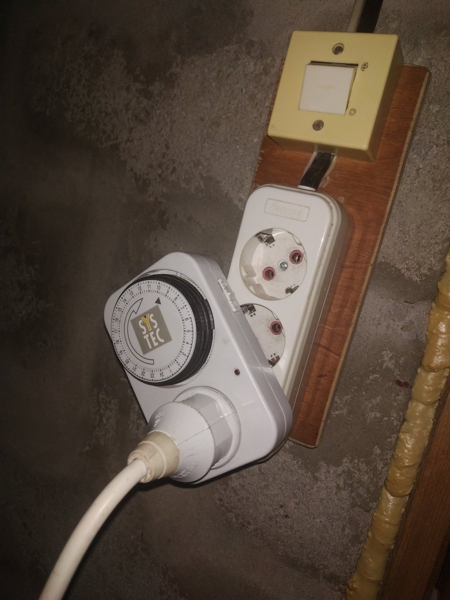

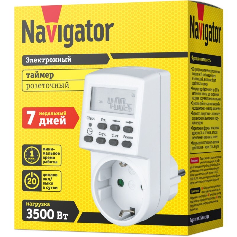

Александр Борисыч 1 363 Опубликовано 8 декабря, 2022 Значит по таймеру, гаражному возражений нет? минус 10 и 2.0 норм Таймер гаражный Поделиться сообщением Ссылка на сообщение Поделиться на другие сайты
Vovchikk 1 005 Опубликовано 8 декабря, 2022 Двухкиловатный Эбер нормально (быстро) греет двигатель. Минут за десять стрелка уже начинает ползти, а это больше 40, Поделиться сообщением Ссылка на сообщение Поделиться на другие сайты

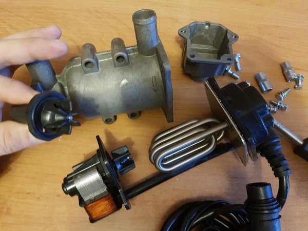

B.V.A 4 684 Опубликовано 9 декабря, 2022 15 часов назад, B.V.A сказал: К ночи приеду, покажу вам ваш Северс с помпой в разобранном виде .. Вчера бенз кончился в организме .. не до этого было.. Не важно какой производитель все они по конструкции идентичны.. разница может (возможно) только в крыльчатке.. Поделиться сообщением Ссылка на сообщение Поделиться на другие сайты
Денис22 452 Опубликовано 9 декабря, 2022 В 08.12.2022 в 01:30, Александр Борисыч сказал: Установил в салоне, перед печкой предпусковой подогреватель, электрический Перед печкой, я так понимаю по потоку: ДВС - подогреватель - отопитель кабины. Так? В 08.12.2022 в 01:30, Александр Борисыч сказал: Решил автоматизировать процесс. Буду использовать для предсказуемого применения: Розетка с таймером Или есть решения лучше ? Я применяю обычный таймер. Вот такой. И всё работает. Я себе поставил вот такой подогреватель и его пользую этой зимой на Баргульке. Точно такой же поставил на Жигули 21074. Тоже всё работает нормально. Фото установленных в автомобилях, если интересно, сделаю днём. Но вот какая фигня. У меня последовательно с отопителем кабины подсоединён отопитель салона, поэтому прогрев круга ДВС-отопитель кабины-нагреватель-отопитель салона-ДВС идет медленно. При -20 до 35гр. прогревается примерно за полтора часа. Таймер включает подогреватель. Теперь мне интересно как и где ты его установил? Фото скинь пожалуйста. И образовалась ещё одна проблема. Диаметр патрубков Лунфея 18мм. А шланги в системе 20мм. Я применил переходники и соответственно поимел заужение проходного сечения + сопротивление самого Лунфея. В результате отопители при работе ДВС на холостых, греют слабо и приходиться включать электропомпу. Но конечно это мелочи по сравнению с тёплым запуском автомобиля в мороз. В 08.12.2022 в 03:08, B.V.A сказал: Интересно крыльчатка на лунфее из чего?. пластик или что посерьёзнее Пластик, очень твёрдый. На крыльчатки как раз не жалуются. Жалуются в основном на протечки. Но если их изначально устранить, то неплохие приборы в общем-то. Поделиться сообщением Ссылка на сообщение Поделиться на другие сайты

Александр Борисыч 1 363 Опубликовано 9 декабря, 2022 10 минут назад, Денис22 сказал: Я применяю обычный таймер. Вот такой. И всё работает. Спасибо, такой ответ я и ждал. 11 минут назад, Денис22 сказал: Перед печкой, я так понимаю по потоку: ДВС - подогреватель - отопитель кабины. Так? Да, согласно схемы производителя. Подогреватель мой почти такой же, только блестящий и вход угловой. Потребление, по гаражному электросчётчику, меньше 2 КВт, ну это и понятно, они ж используют китайские... Штатный кран печки давно сдал в цветмет, стоят два шаровых крана в салоне, все шланги на 16-18мм, соответственно у меня нигде заужения нет. Тебе ,вероятно, необходимо отключать обогреватель салона на время работы подогревателя, установи кран на обогрев салона, организуй байпас. Фото завтра сделаю, одна проблема, у нас резко потеплело. Но потребление попробую замерить поточней. 1 Поделиться сообщением Ссылка на сообщение Поделиться на другие сайты

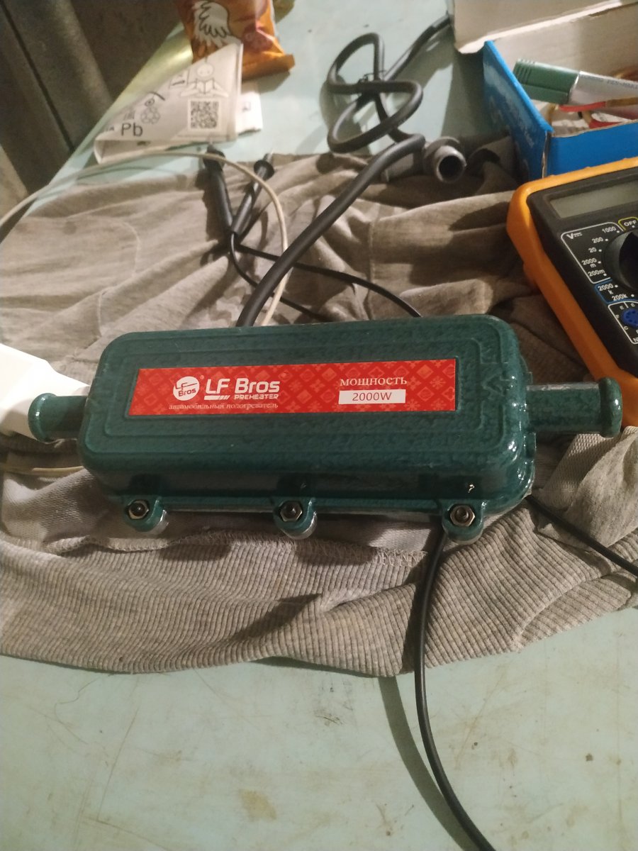

Александр Борисыч 1 363 Опубликовано 10 декабря, 2022 23 часа назад, Денис22 сказал: К стати, мощьности, которые декларирует производитель - китайские. Наши "советские" мощности примерно отличаются где-то на треть меньше от "китайских." Да, так и есть. Сегодня замерил энергопотребление: по гаражному электросчётчику за 1/2 часа -0,8 КВт. Учитывая, что были включены и другие потребители(пара лампочек), реальная мощность подогревателя составляет-1,5 КВт. "Расходимся, нас обманули!", как говорит Алексей... Получается, Саня был прав: на Газель можно брать "китайчонка" на 3 КВт. На тестовый период пока установил подогрев так. Затем, вероятно, опущу пониже и поглубже. 1 Поделиться сообщением Ссылка на сообщение Поделиться на другие сайты

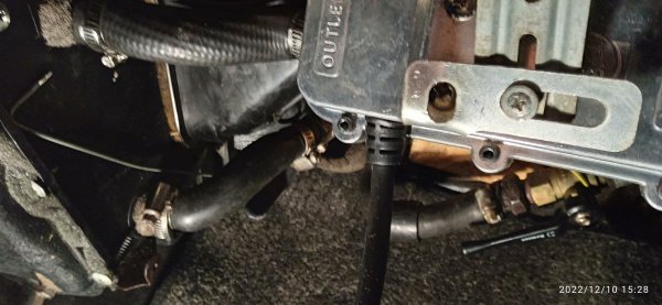

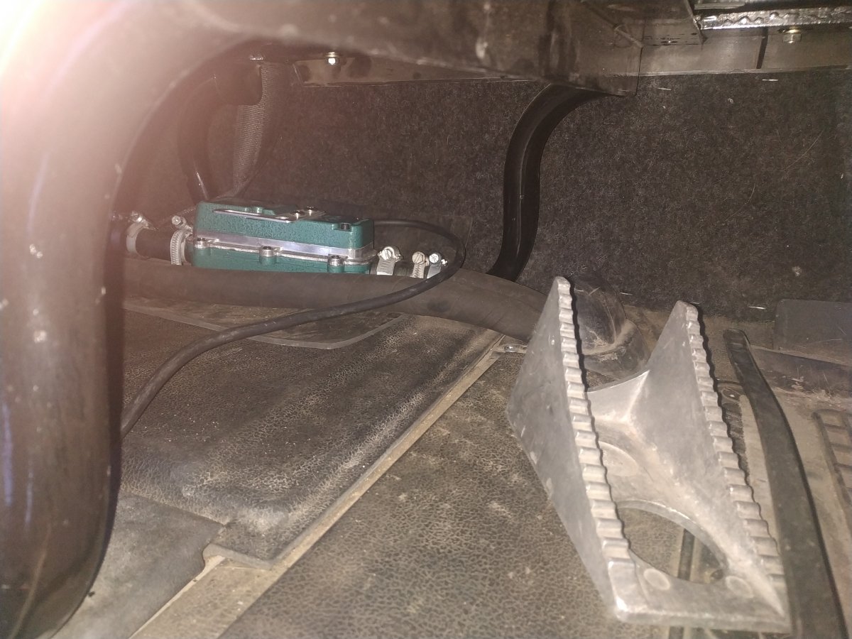

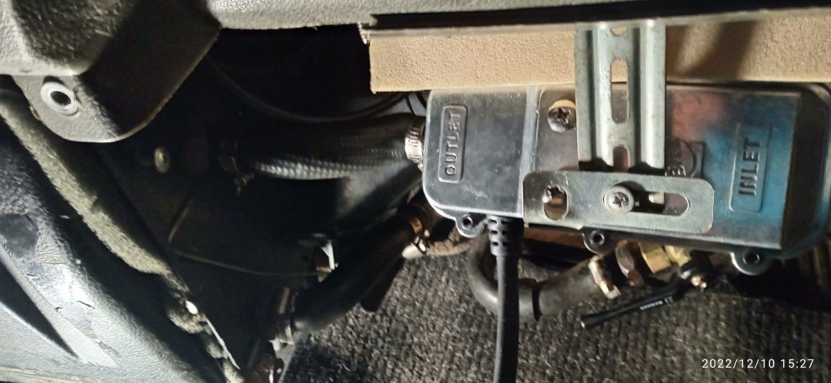

Денис22 452 Опубликовано 10 декабря, 2022 Я врезал подоргреватель в шланг между кабинным и салонным отопителем. Под сиденьем пассажира. Поделиться сообщением Ссылка на сообщение Поделиться на другие сайты

aleks2 1 219 Опубликовано 10 декабря, 2022 Просто замерить сопротивление подогревателя и узнать мощность. Поделиться сообщением Ссылка на сообщение Поделиться на другие сайты

B.V.A 4 684 Опубликовано 10 декабря, 2022 6 минут назад, aleks2 сказал: Просто замерить сопротивление подогревателя и узнать мощность. Замер.. Нагрузку на холодную по амперам подогревателя .. Замер.. в розетке сколько по в.. Далее.. Первое умножаем на второе, и будет цифра потребления подогревателем.. Поделиться сообщением Ссылка на сообщение Поделиться на другие сайты
