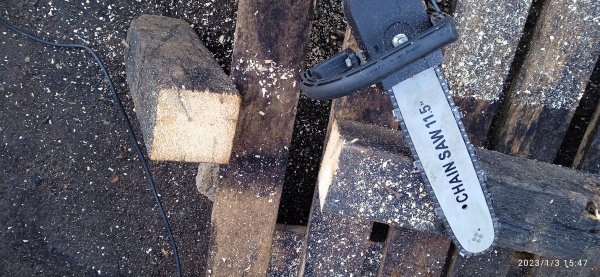

Татарин 7 738 Опубликовано 3 января, 2023 7 минут назад, B.V.A сказал: @Татарин , как бы ушм это не шутка .. Я в курсе.И чем мощнее инструмент,тем более тщательного подхода он требует. Вот поэтому мне и ссыкотно на болгарку пильную шину одевать.Хотя-бы потому ,что на ней нету сцепления,а если и есть, то обороты и мощность болгарки не дадут цепи встать в клин при защемлении.Если маломощная (ватт 700-800)просто увязнет ,то 1200-1500 уже начнёт рваться из рук со скоростью разъярённой кошки.А там сложаться в кучу все неблагоприятные обстоятельства ,Неудобная поза,стеснённое пространство,очень вязкий и крепкий материал,висящие рукава,полы одежды,песчина в глаз попала,комар падлюка за шею грызёт.Да мало-ли. 4 Поделиться сообщением Ссылка на сообщение Поделиться на другие сайты

Александр Борисыч 1 362 Опубликовано 3 января, 2023 12 часов назад, Татарин сказал: Саня,ссыкотно такой приблудой работать .Болгарин твой с фиксирующей кнопкой.А если в нём ещё и дури больше Эдик, сам очкую. Но у меня УШМ-вершина технической мысли-ДИОЛД! Что бы пусковая кнопка зафиксировалась необходимо приложить специальное усилие, довольно ощутимое. (т.о. работы выполняются при незафиксированной кнопке; я и с болгарками так себя веду.) Ведомая шестерня с плавающей посадкой(вероятно шпонку срезало), чтобы диск открутить пользуюсь двумя ключами. На это и надеюсь, ну и 0,8 кВт это ни чём. То, что инструкции по ТБ написаны кровью и пальцами, стараюсь не забывать. Я вообще параноик, огнетушители щедро раскиданы по гаражам, квартирам и даче. Над капотом Газели в гараже установлен самосрабатывающий ЭПОТОС и т.п. (Как-то ночевал в Вологде на Shelle, а там выбросили большую партию огнетушителей Пришлось заправить) Изначально я к этой насадке более скептически относился, но сегодня на брусе испытал: работает мягко, приятно послушать, чужеродных вибраций не ощутил... Этот отопительный сезон с ней, надеюсь, доживу; а что дальше будет, видно будет. 1 Поделиться сообщением Ссылка на сообщение Поделиться на другие сайты
valemat 1 915 Опубликовано 3 января, 2023 17 минут назад, Александр Борисыч сказал: но сегодня на брусе испытал: работает мягко, приятно послушать, чужеродных вибраций не ощутил А мне понравилась эта штука, вживую ещё бы посмотреть. Поделиться сообщением Ссылка на сообщение Поделиться на другие сайты
