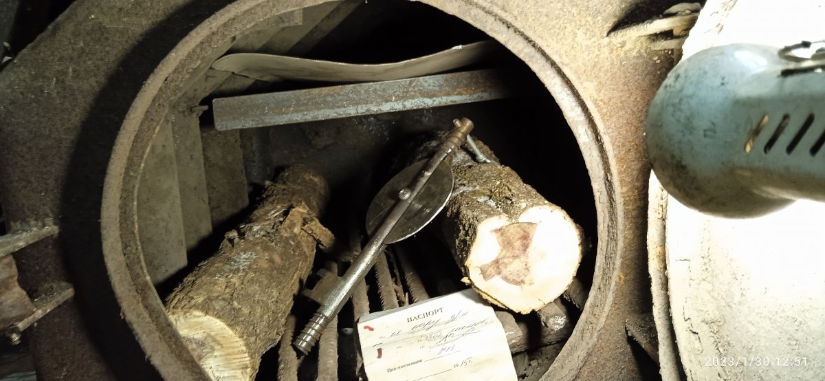

Александр Борисыч 1 533 Опубликовано 2 февраля, 2023 3 часа назад, вилли сказал: Но прежняя дешевле однако Да, запутали меня китайцы; с ними ухо надо держать востро. 3 часа назад, Alex030569 сказал: воду придется сливать.Я к тому,что если сделаешь маленький бак,то он может закипать.Но его проще слить,когда гараж будет промерзать.Всякие палки в бак делу не помогут.В баке вода не замёрзнет,ее прихватит в этой гофротрубе,в кране. Бак будет выносной: пластиковая канистра 10л. И уровень контролировать легче и лучше переносит замерзания, поэтому мне так понравилась идея с гофротрубой: простота монтажа, пофиг на замерзания, тёплая вода практически сразу, а за пару часов и основной накопитель отойдёт. 43 минуты назад, valemat сказал: а просто для сьема тепла просто трубы сквозные или рёбра. Планирую наварить оребрение: 5-6 тормозных щитов от ГАЗ 3110(на той фоте они есть), пространство между рёбрами заполнить габбро-диабазом, талькохлоритом и кварцитом; надеюсь РЖД не обеднеет. Поделиться сообщением Ссылка на сообщение Поделиться на другие сайты

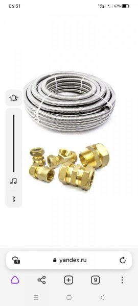

aleks2 1 356 Опубликовано 3 февраля, 2023 (изменено) @Александр Борисыч В водопроводном отделе эта труба гофрированная метражом продается ,и ещё переходники собирается также как металлопласт.я с неё самогонный аппарат делал. Изменено 3 февраля, 2023 пользователем aleks2 2 1 Поделиться сообщением Ссылка на сообщение Поделиться на другие сайты

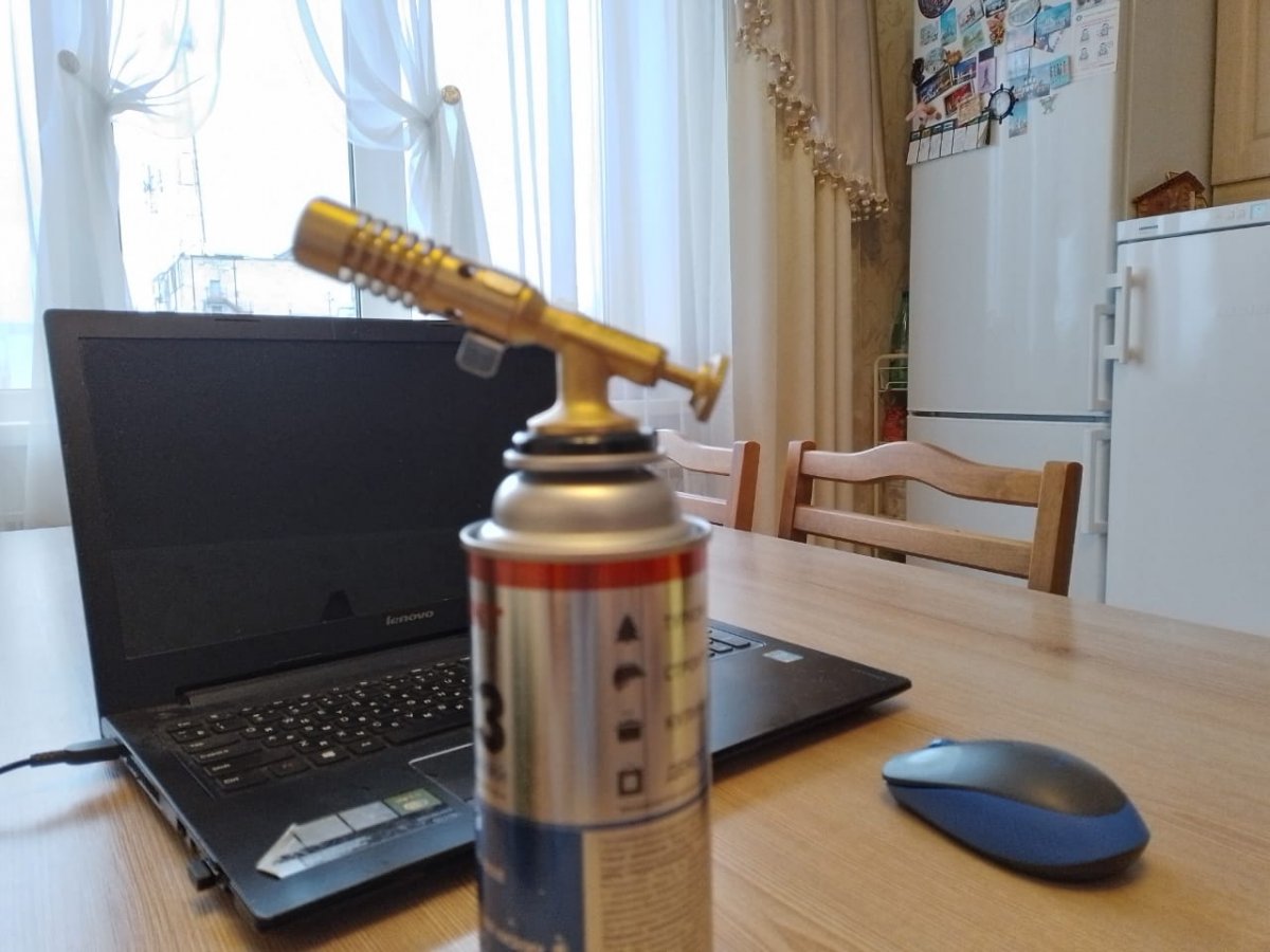

Алексей Ф. 10 892 Опубликовано 3 февраля, 2023 Хорошая горелка? Поделиться сообщением Ссылка на сообщение Поделиться на другие сайты

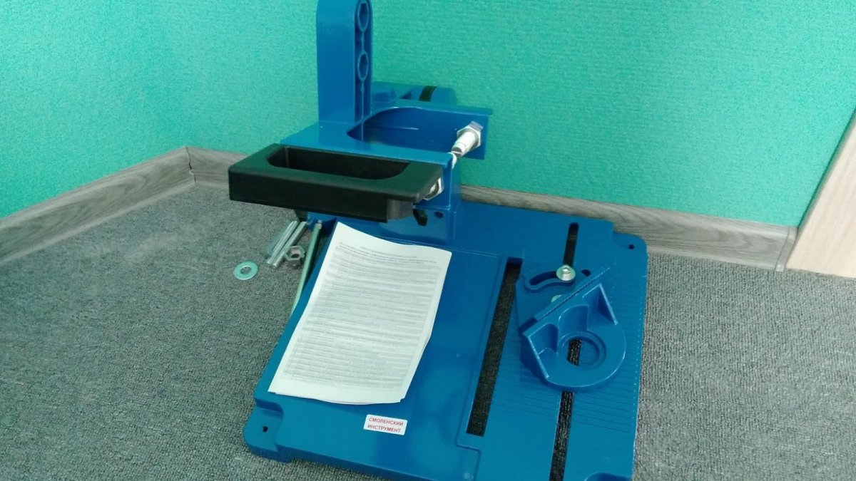

БРОДЯГА74 6 067 Опубликовано 3 февраля, 2023 Взял себе вот такую штуку...буду пробовать! Поделиться сообщением Ссылка на сообщение Поделиться на другие сайты
Москаль 258 Опубликовано 3 февраля, 2023 (изменено) 30 минут назад, БРОДЯГА74 сказал: Взял себе вот такую штуку...буду пробовать! Безпонтовая, пользовался месяц, заимела своей "точностью", сделал "обезьянку", сейчас не кто не кого не имеет. Доволен. Изменено 3 февраля, 2023 пользователем Москаль Поделиться сообщением Ссылка на сообщение Поделиться на другие сайты
БРОДЯГА74 6 067 Опубликовано 3 февраля, 2023 (изменено) @Москаль Перрреведи.. Про обезьяну. Желательно с фото. Изменено 3 февраля, 2023 пользователем БРОДЯГА74 Поделиться сообщением Ссылка на сообщение Поделиться на другие сайты
aleks2 1 356 Опубликовано 3 февраля, 2023 @БРОДЯГА74 у меня такая.хотел сначала Пит с ремнем. Поделиться сообщением Ссылка на сообщение Поделиться на другие сайты
Москаль 258 Опубликовано 3 февраля, 2023 6 часов назад, БРОДЯГА74 сказал: @Москаль Перрреведи.. Про обезьяну. Желательно с фото. 4 часа назад, aleks2 сказал: @БРОДЯГА74 у меня такая.хотел сначала Пит с ремнем. почти тоже самое Поделиться сообщением Ссылка на сообщение Поделиться на другие сайты
Crady 8 677 Опубликовано 3 февраля, 2023 9 часов назад, Алексей Ф. сказал: Хорошая горелка? на поляне у меня такую не видел что ли?или уже запамятовал?самовар ей разжигали. норм,жива до сих пор. 1 Поделиться сообщением Ссылка на сообщение Поделиться на другие сайты
Александр Борисыч 1 533 Опубликовано 3 февраля, 2023 15 часов назад, aleks2 сказал: труба гофрированная метражом продается ,и ещё переходники собирается также как металлопласт.я с неё самогонный аппарат делал. 0,3 мм стенка, 3м 15-ой трубы заказал на Озоне, сделано в России. Гофро 15 11 часов назад, БРОДЯГА74 сказал: Взял себе вот такую штуку...буду пробовать! Попробовал? И как? Поделиться сообщением Ссылка на сообщение Поделиться на другие сайты
БРОДЯГА74 6 067 Опубликовано 4 февраля, 2023 (изменено) 9 часов назад, Александр Борисыч сказал: Попробовал? И как? Пока никак. Конструкция вроде прочная, но везде нужно доработать напильником, люфты ! Да, и моя болгарка не совсем подходит под эту железяку, нужно тоже чего-то придумывать...так мелочи, их нужно устранить доведя до совершенства! Изменено 4 февраля, 2023 пользователем БРОДЯГА74 1 Поделиться сообщением Ссылка на сообщение Поделиться на другие сайты
aleks2 1 356 Опубликовано 4 февраля, 2023 @БРОДЯГА74 они не предназначены для точного реза и моя монтажная тоже.по мимо люфтов ,платформа гнется,диск гнется,тисы плохо держат особенно под углом.к ней ещё основание или столик ,подставки нужно делать.в общем для бытовых работ пойдет. 1 Поделиться сообщением Ссылка на сообщение Поделиться на другие сайты
