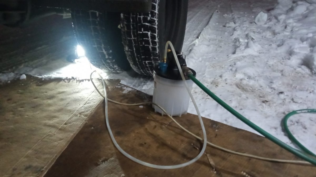

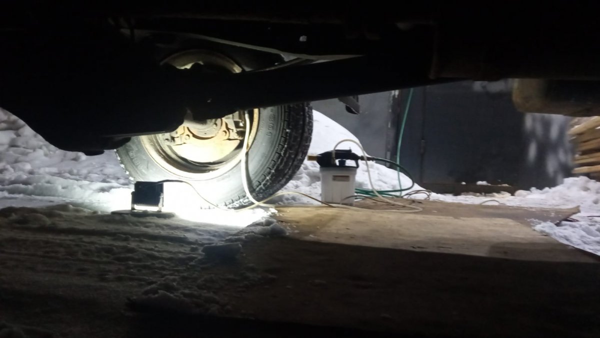

Москаль 232 Опубликовано 10 февраля, 2023 2 часа назад, Москаль сказал: Вот это СОСКА! Поделиться сообщением Ссылка на сообщение Поделиться на другие сайты
jon61rus 318 Опубликовано 10 февраля, 2023 Крышка от ВАЗ 2101 и нипель от бескамерной шины, давление 1 атм, прокачка занимает 15 минут, цена 100р. 3 Поделиться сообщением Ссылка на сообщение Поделиться на другие сайты
Александр Борисыч 1 362 Опубликовано 10 февраля, 2023 4 часа назад, jon61rus сказал: Крышка от ВАЗ 2101 Крышка от масляной канистры ЛукОйл, давление даю до 2-х, бачки не лопаются. Поделиться сообщением Ссылка на сообщение Поделиться на другие сайты

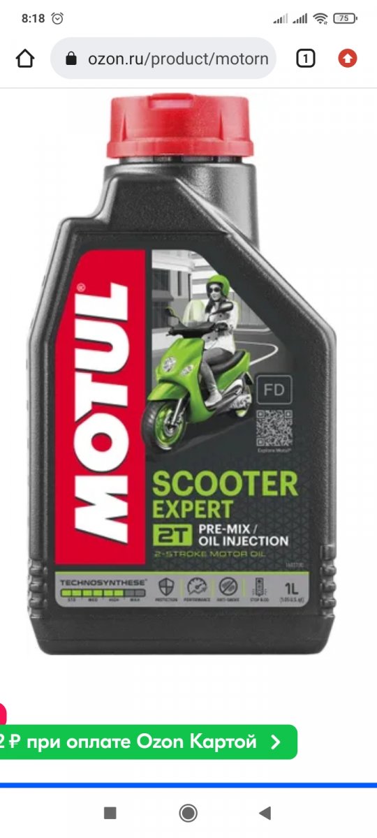

jon61rus 318 Опубликовано 26 февраля, 2023 Я беру мотюль скутер эксперт, ни один двухтактный двигатель не жаловался, а меня их бензобур, бензопила, косилка. Всё работает долго и счастливо. 1 минуту назад, jon61rus сказал: Я беру мотюль скутер эксперт, ни один двухтактный двигатель не жаловался, а меня их бензобур, бензопила, косилка. Всё работает долго и счастливо. 1 Поделиться сообщением Ссылка на сообщение Поделиться на другие сайты
PanDiman 1 904 Опубликовано 26 февраля, 2023 беру Штиль или Мотюль для 2-х тактных, да дорого, но инструмент дороже ) 1 Поделиться сообщением Ссылка на сообщение Поделиться на другие сайты

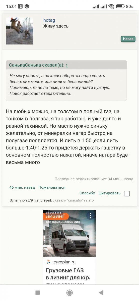

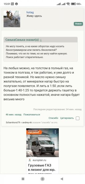

Alex030569 7 039 Опубликовано 27 февраля, 2023 (изменено) Задал вопросы на профильных форумах, на каком газу работать бензотриммером,бензопилой? Ответы были разные,но все сошлись в одном-работать агрегаты должны только не на минералке.Работая в пол газа,на минералке образуется кокс,в то же время на синтетике ни какого кокса не образуется и не важно на каких оборотах.Так же пишут,что можно и пригазовывать,ничего страшного в этом нет. Так что все верно я сделал,что перешёл с минералки на синь. 19 часов назад, Владимир 23 сказал: Поддержу. Не хер дрочкой заниматься и на полшишки работать. Газ в палас и пошёл Я только одного не могу понять,зачем производители делают газульку? Сделали бы клавишу-завел мотор,включил клавишу с максимальными оборотами и давай работать.Так нет же,они поставили именно газ ручной.Для чего? Если работать надо только на полном ходу. Изменено 27 февраля, 2023 пользователем Alex030569 1 Поделиться сообщением Ссылка на сообщение Поделиться на другие сайты
