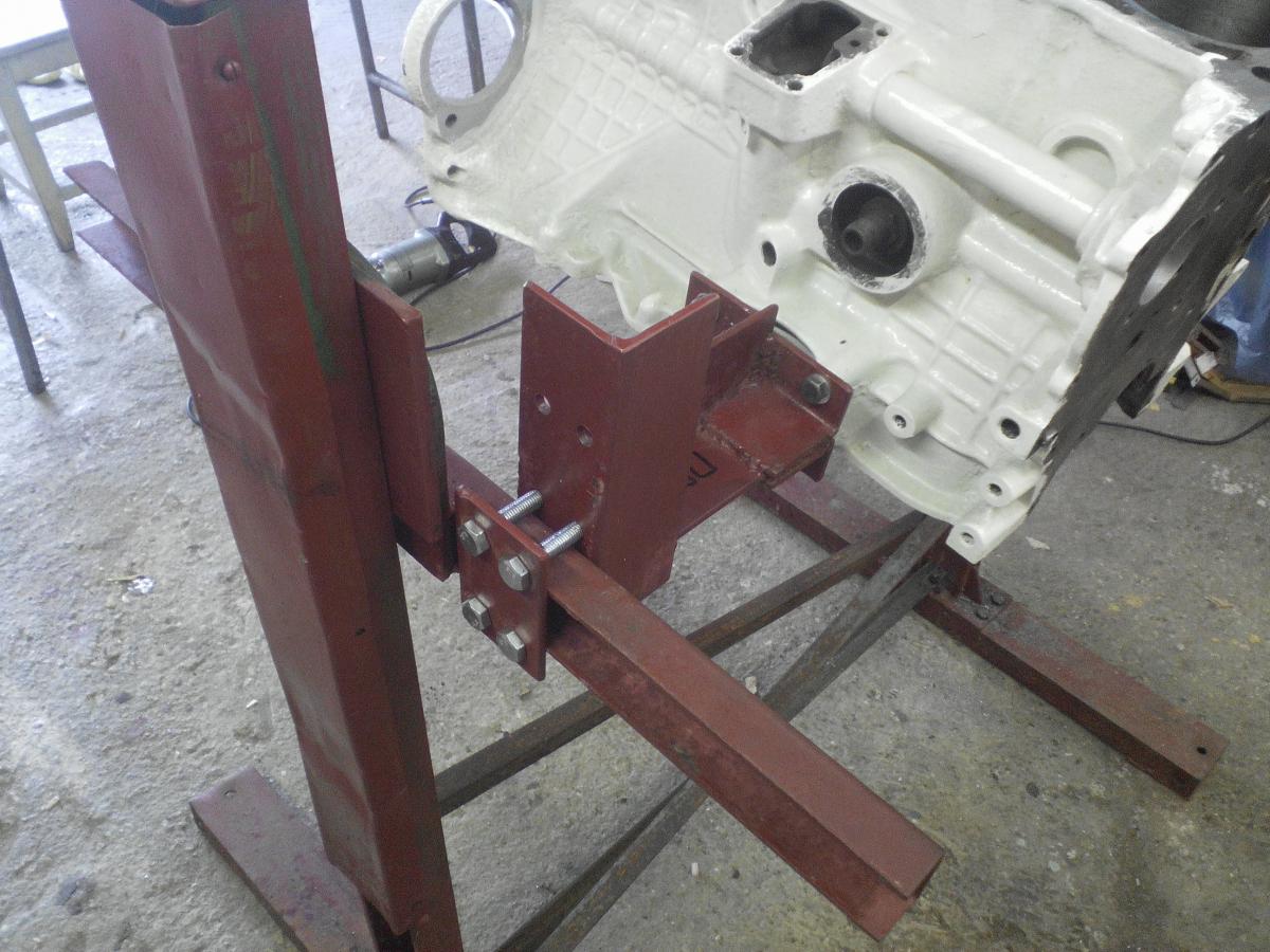

48rus 41 Опубликовано 6 декабря, 2017 (изменено) Жигулевский кантователь простаивает, а я спину гву, тягая блок, не порядок!Перемещая вперед-назад, вверх-вниз можно искать центр тяжести, чтобы легче крутить движек.Привинчивающиеся большие колеса, чтобы выкатывать из гаража. Изменено 6 декабря, 2017 пользователем 48rus 4 Поделиться сообщением Ссылка на сообщение Поделиться на другие сайты
ZAN57 3 550 Опубликовано 7 декабря, 2017 (изменено) А ты молодец... у меня такой же вертел для классики стоит без дела. Я его дорабатывал кронштейнами, чтобы 2109 крутить вокруг оси. И гниёт в подвале уже лет 15.. А ведь действительно мона что угодно крутить, хоть тушу свиньи во время опаливания или жарки барашка для огромной компании. Или железяки во время окрашивания.Внесу 5 копеек:- раскосы между стойками сделать съемными и переменными, для разных предметов по ширине;- сверху на стойки поставить домиком 2 профиля с крюком сверху. Тогда можно будет подымать лебедкой тяжёлый предмет лебедкой до оси горизонтального вращения, где угодно- коли на собственных колёсиках. А уж чуть- выше /ниже внутренними винтовыми домкратами настраивать. А то их крутить долго.Как вариант можно и без встроенной лебедки, но тогда подвозить вертел куда то под лебедку.а белый ДВс- это гламур? Изменено 7 декабря, 2017 пользователем ZAN57 Поделиться сообщением Ссылка на сообщение Поделиться на другие сайты

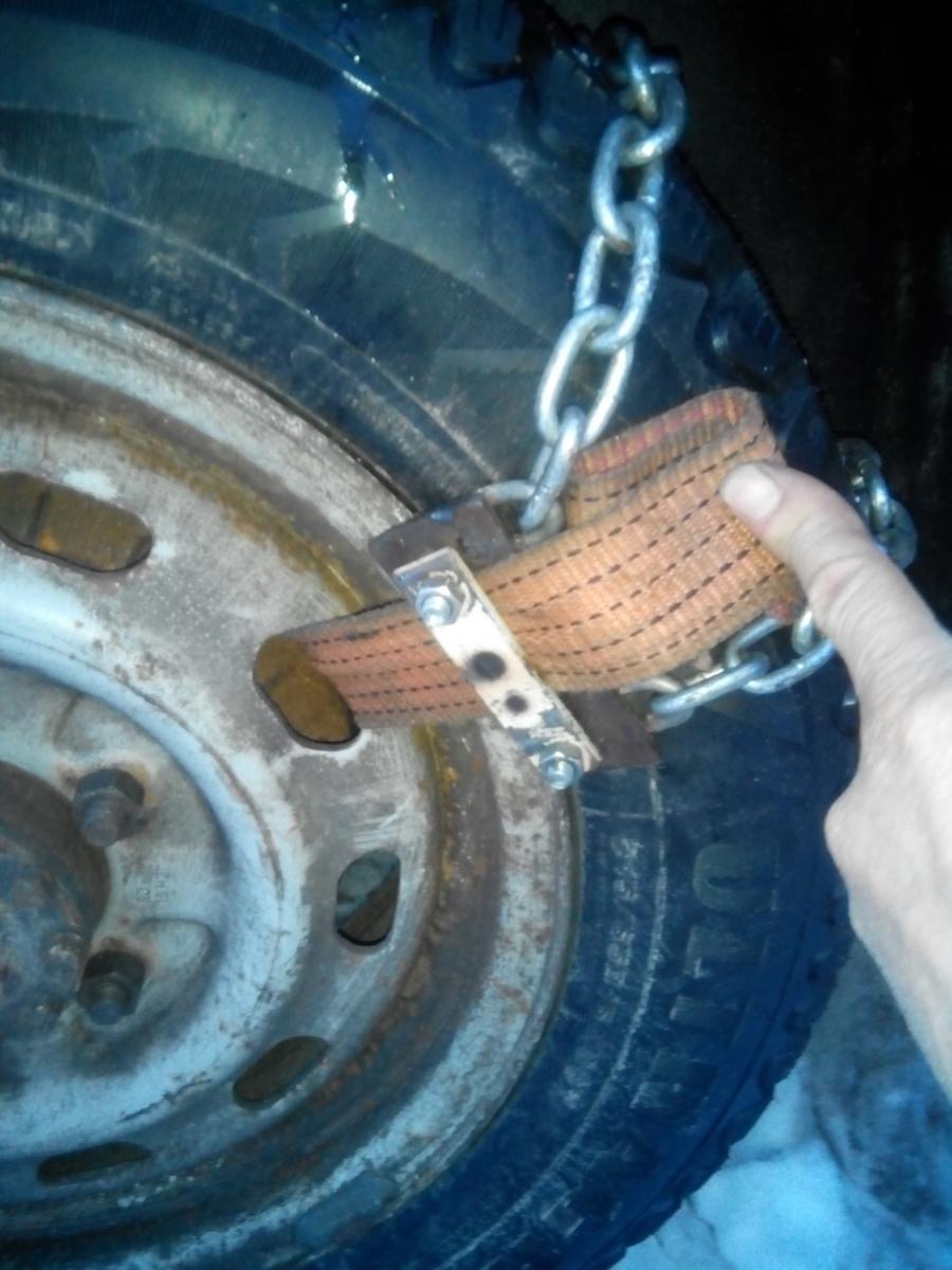

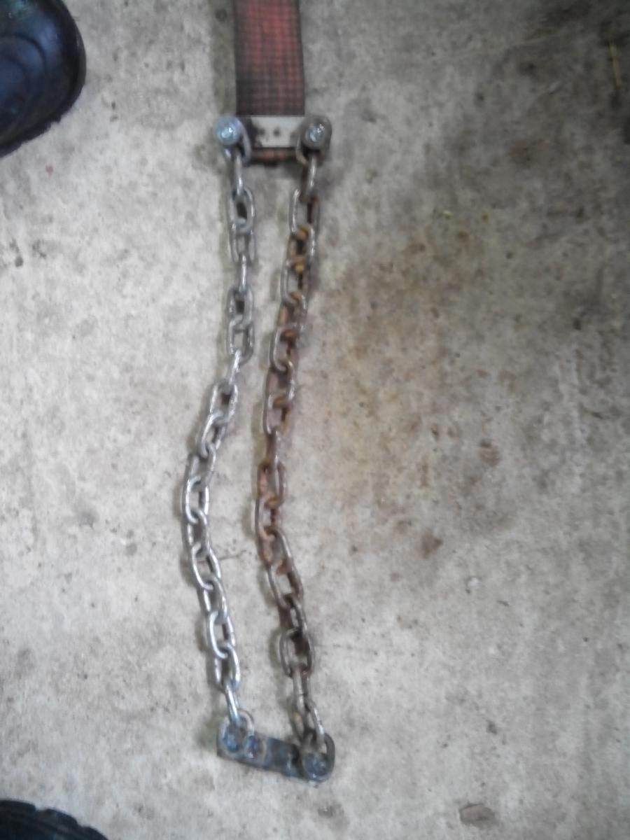

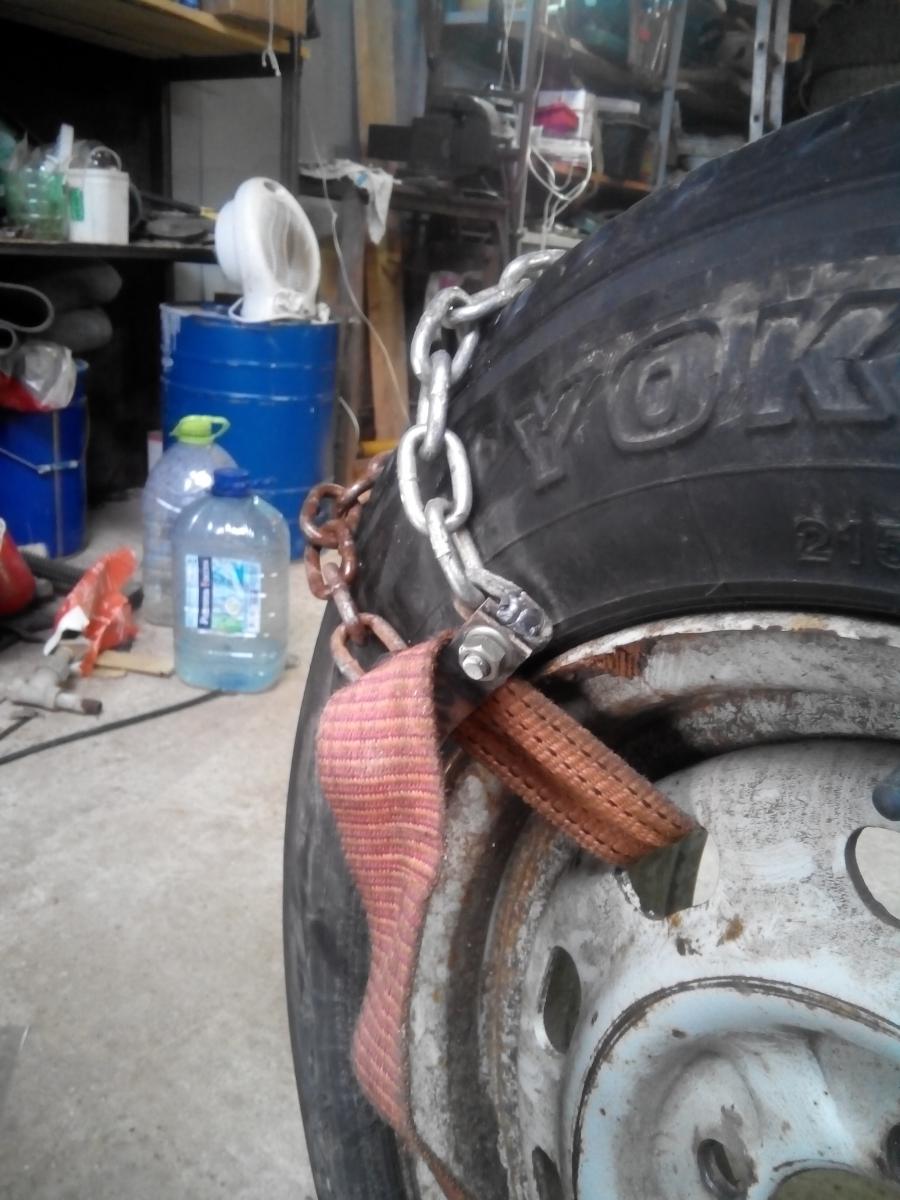

valemat 1 915 Опубликовано 12 декабря, 2017 Товарищи! подсмотрел в интернете, сделал пока одну. Чует мое сердце что-то не так получилось. Поправьте горемыку. Поделиться сообщением Ссылка на сообщение Поделиться на другие сайты
sss173s 1 296 Опубликовано 12 декабря, 2017 Если только на наружнее колесо то зачем такие сложности со стропой? Цепочка свободно проходит в спарке между колесами. Поделиться сообщением Ссылка на сообщение Поделиться на другие сайты
красногорск 1 045 Опубликовано 12 декабря, 2017 sss173s,Соболь у него ! Поделиться сообщением Ссылка на сообщение Поделиться на другие сайты
sss173s 1 296 Опубликовано 12 декабря, 2017 красногорск, тогда хрен знает, тормозной барабан позволит просунуть? Поделиться сообщением Ссылка на сообщение Поделиться на другие сайты
красногорск 1 045 Опубликовано 12 декабря, 2017 sss173s,мерить надо , а он по ходу на запаску мастырил ! Поделиться сообщением Ссылка на сообщение Поделиться на другие сайты
Vadim39 898 Опубликовано 12 декабря, 2017 (изменено) Товарищи! подсмотрел в интернете, сделал пока одну. Чует мое сердце что-то не так получилось. Поправьте горемыку. IMG_20171212_121527.jpgIMG_20171212_121539.jpgIMG_20171212_121643.jpgзачем такие сложности ? взял цепь, померил по колесу чтоб концы можно было болтом стянуть и всё, дешево и сердито, только обязательно звенья проварить на стыке а то разойдутся могут в колесо впиться. на колесо 2-3 цепки с равным интервалом за глаза, ну еще когда цепки одеваешь то подальше от соска. а ремень в данном случае может просто вытянуть Изменено 12 декабря, 2017 пользователем Vadim39 1 Поделиться сообщением Ссылка на сообщение Поделиться на другие сайты

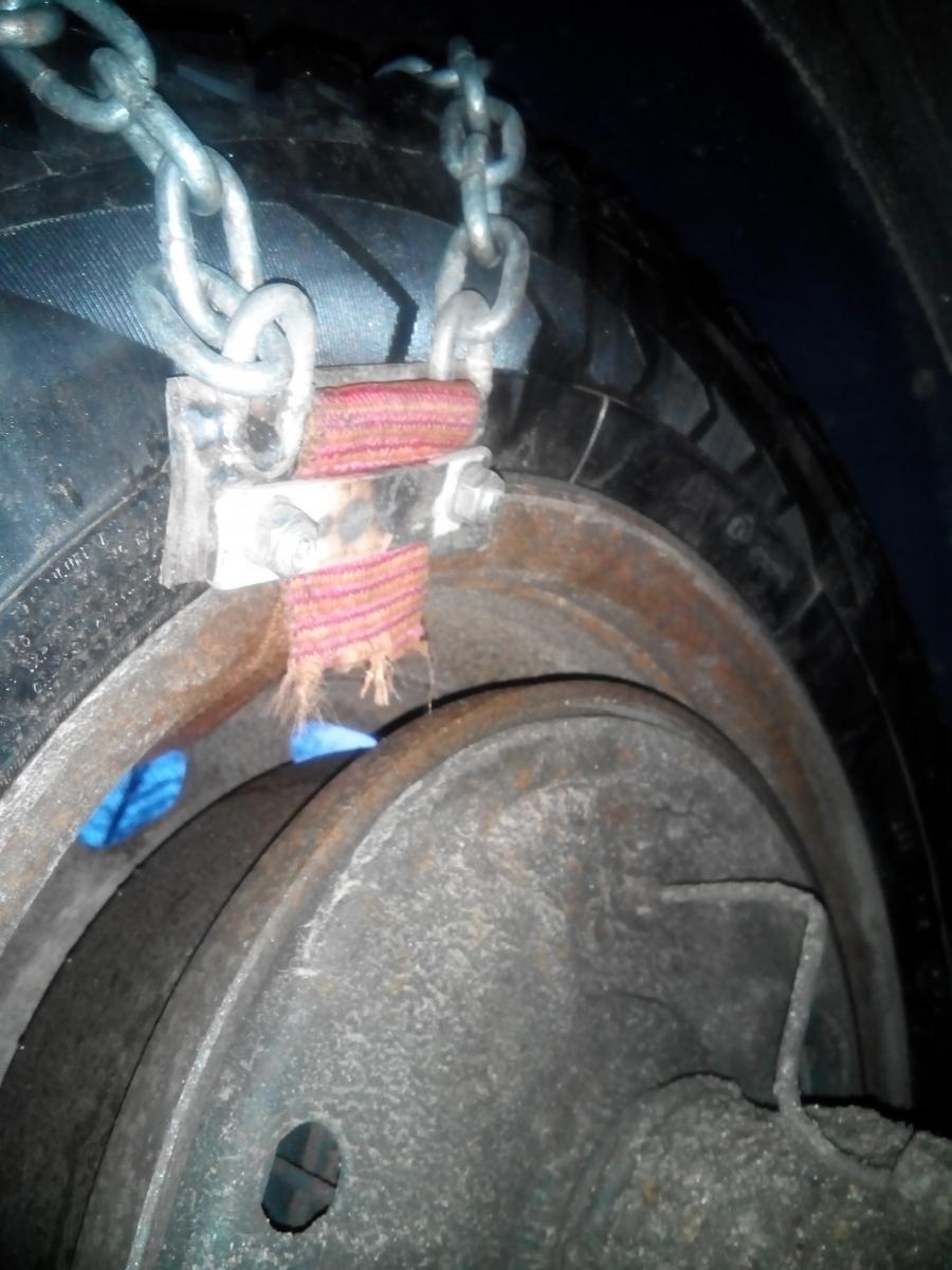

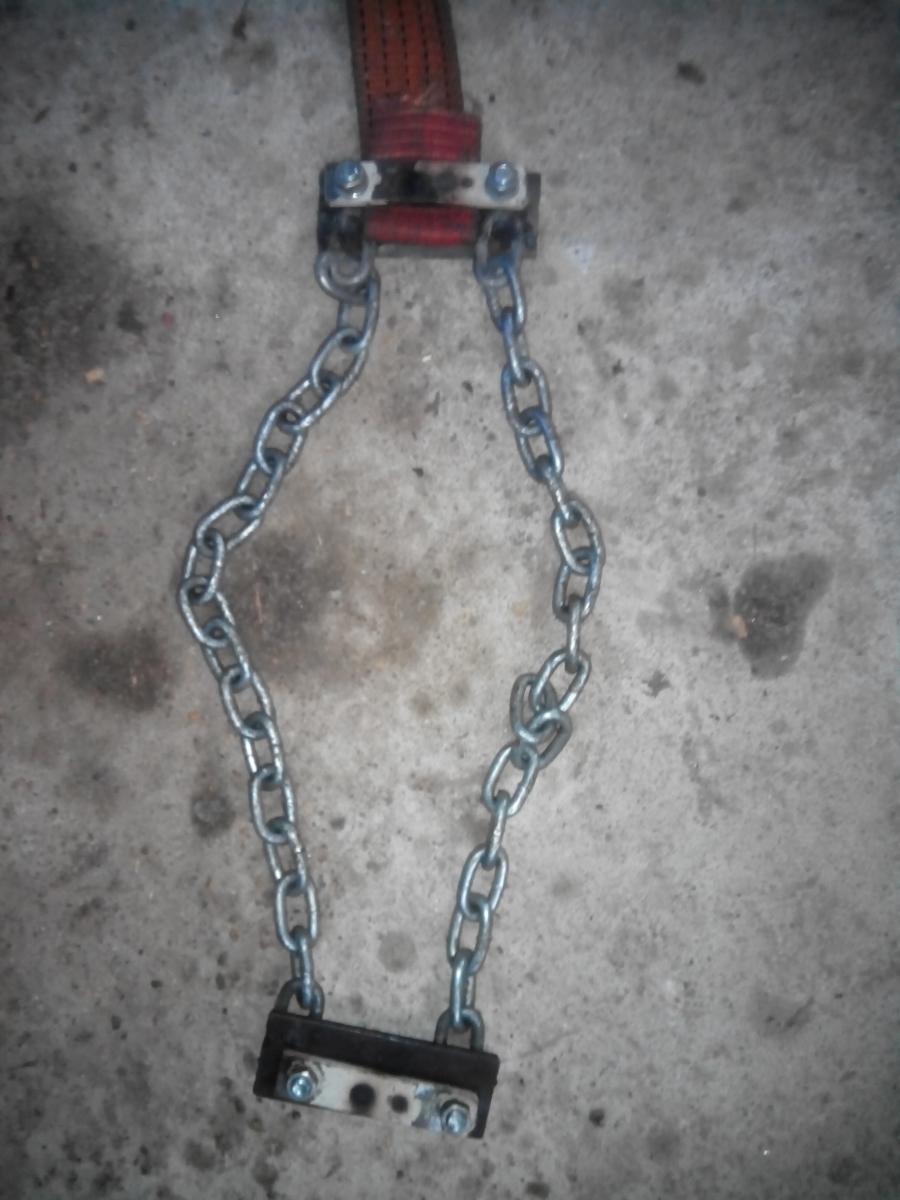

valemat 1 915 Опубликовано 12 декабря, 2017 (изменено) Исправил ошибку, получилось вот так. Есть конечно огрехи, завтра на других исправлю. Потом отчитаюсь как помогают цепочки. Изменено 12 декабря, 2017 пользователем valemat 1 Поделиться сообщением Ссылка на сообщение Поделиться на другие сайты
красногорск 1 045 Опубликовано 12 декабря, 2017 valemat,Где ты ездить собрался ? что цепи готовишь ? Поделиться сообщением Ссылка на сообщение Поделиться на другие сайты
Alex030569 7 038 Опубликовано 12 декабря, 2017 valemat,Где ты ездить собрался ? что цепи готовишь ? У меня всегда в ящике цепи лежат.Пару-тройку раз спасают за год. Поделиться сообщением Ссылка на сообщение Поделиться на другие сайты
valemat 1 915 Опубликовано 12 декабря, 2017 valemat,Где ты ездить собрался ? что цепи готовишь ? В деревне есть домик от дороги 600 метров, надо подьехать. Поделиться сообщением Ссылка на сообщение Поделиться на другие сайты
ZAN57 3 550 Опубликовано 14 декабря, 2017 А если вместо болтов карабины? Или нельзя чтобы свободно было? Обязательно внатяг, или диски разобьёт? Поделиться сообщением Ссылка на сообщение Поделиться на другие сайты
valemat 1 915 Опубликовано 14 декабря, 2017 А если вместо болтов карабины? Или нельзя чтобы свободно было? Обязательно внатяг, или диски разобьёт?Уже есть опыт использования цепей, внатяг больше нравится, не гремит, сильно не скручивает по покрышке. Когда на карабине внатяг не получится и скручивает так что карабин сложно отстегнуть, приходится скручивать обратно использовать большую отвертку, монтажку и проч. если всё в грязи то -" Ё..ть мать перемать". В моем случае пластина не должна перевернуться гайками к колесу Поделиться сообщением Ссылка на сообщение Поделиться на другие сайты
48rus 41 Опубликовано 19 декабря, 2017 а белый ДВс- это гламур?Какой уж тут гламур. Автоэмаль акриловая от покраски осталась. Кстати хорошо держится на блоке, маслом не вспучивается. Поделиться сообщением Ссылка на сообщение Поделиться на другие сайты
ZAN57 3 550 Опубликовано 19 декабря, 2017 А смысл? Ухудшает теплообмен... хоть незначительно, но.. Поделиться сообщением Ссылка на сообщение Поделиться на другие сайты
dub 866 Опубликовано 19 декабря, 2017 А что лучше! ржавый блок? И насколько там теплобен уж снизится. Поделиться сообщением Ссылка на сообщение Поделиться на другие сайты
vlad75 360 Опубликовано 19 декабря, 2017 Для зимы- плюс. Поделиться сообщением Ссылка на сообщение Поделиться на другие сайты

ZAN57 3 550 Опубликовано 20 декабря, 2017 А что лучше! ржавый блок? И насколько там теплобен уж снизится. Процента на 2-3 снизится. Для УМЗ это не желательно, даже на полпроцента. И откуда ржа на люмени? Вот наоборот шлифануть его и полирнуть где можно. Видел такие моторы, лучше чем покраска смотрятся. Поделиться сообщением Ссылка на сообщение Поделиться на другие сайты
GoldeN 614 Опубликовано 20 декабря, 2017 Процента на 2-3 снизится. Для УМЗ это не желательно, даже на полпроцента. И откуда ржа на люмени? Вот наоборот шлифануть его и полирнуть где можно. Видел такие моторы, лучше чем покраска смотрятся.блок у него чугуний, а не люминий Поделиться сообщением Ссылка на сообщение Поделиться на другие сайты
