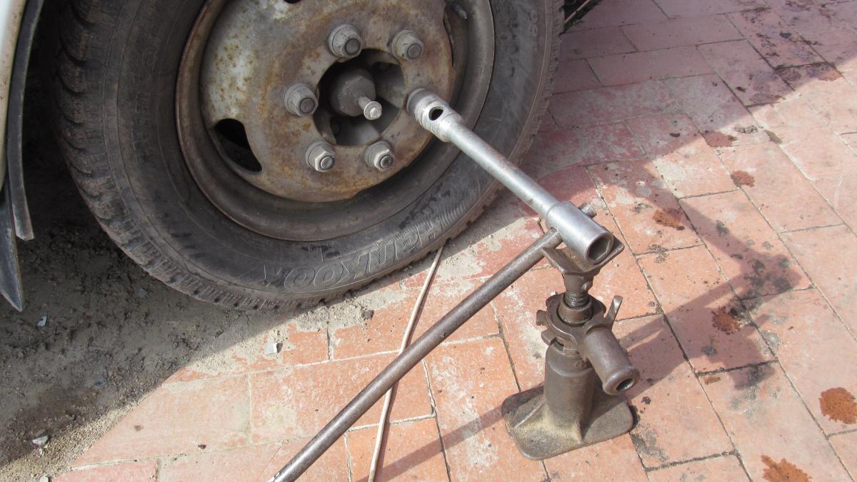

ZAN57 3 550 Опубликовано 24 мая, 2018 Не знаю, писал кто или нет, на всякий случай молодым, хоть для гаража, хоть в дорогу. Есть у меня подкатной гидравлический домкрат на 2тн, но на Газели реально удобнее пользоваться стандартным 2х винтовым УАЗ. Им же поднимаешь, его же советую подставлять под конец баллонника, чтобы не калечило ключ и гайки, к тому же крутящий момент не ухудшается из-за икривления вектора силы- работает как вал на 2х опорах. Особенно важно при отпускании, иногда бывает такой писк и усилие, хотя шайба на гайки и свободно,Подставил по высоте винтом (обычно ставлю что бы по высоте по 2 гайки было одинаково), буквально секунды подогнать- отпустил, под следущие- отпустил... и т.д. А уже потом домкрат под ближний конец балки или стремянку на задке. Можно и затягивать аналогично. Пользуюсь так ещё с времен буханки, с 90х. И любимый домкрат не отдам никогда... 4 Поделиться сообщением Ссылка на сообщение Поделиться на другие сайты

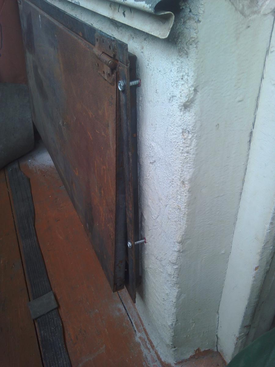

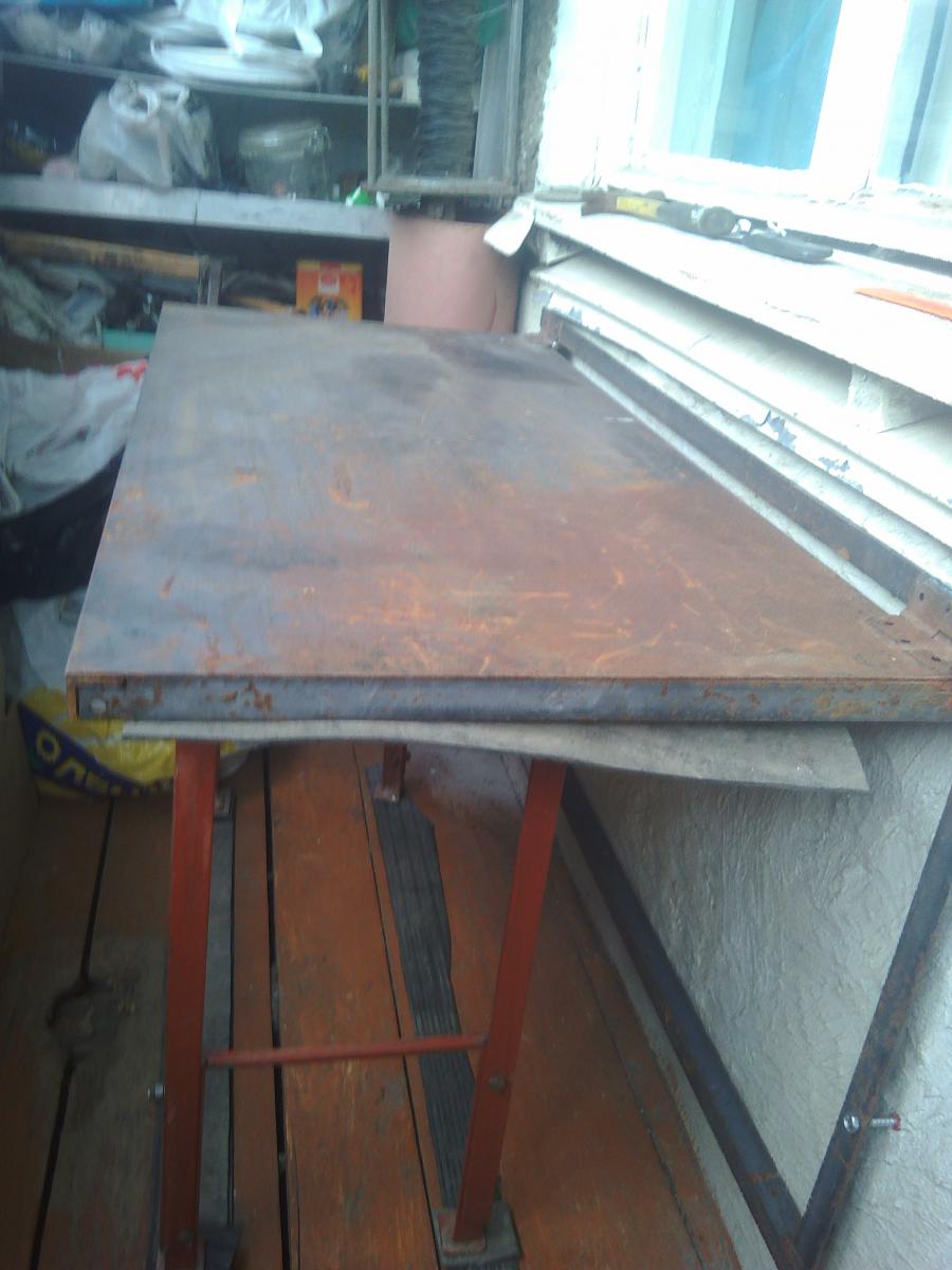

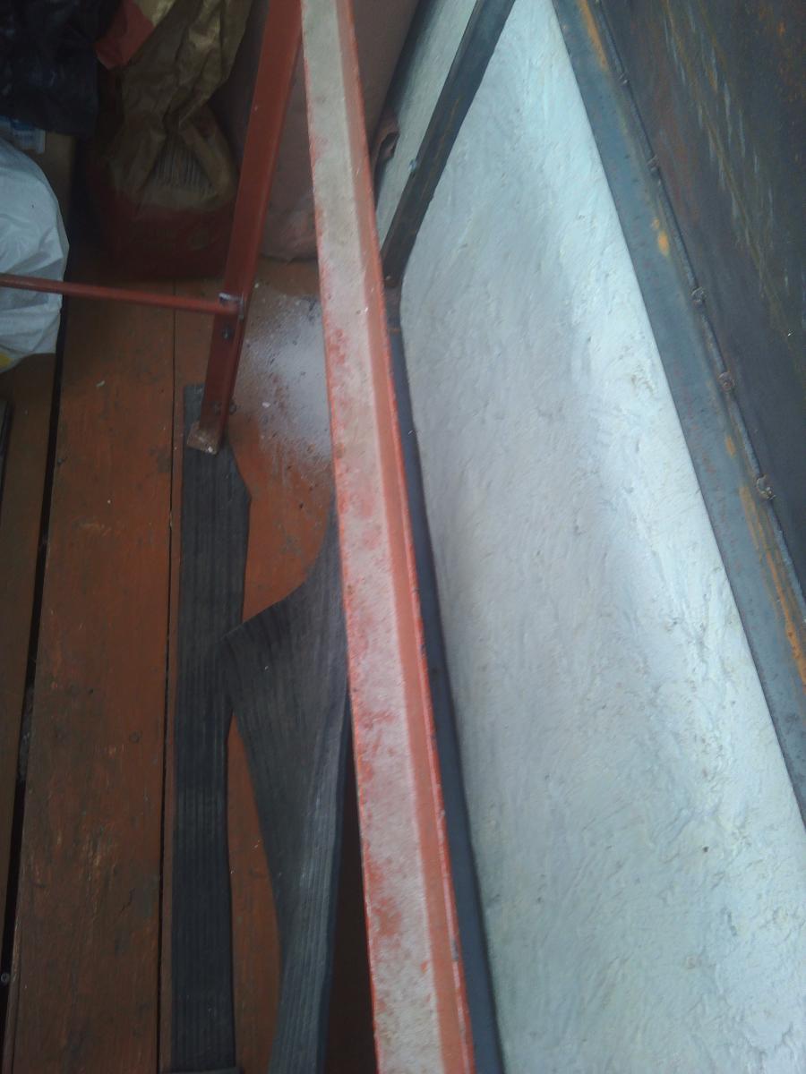

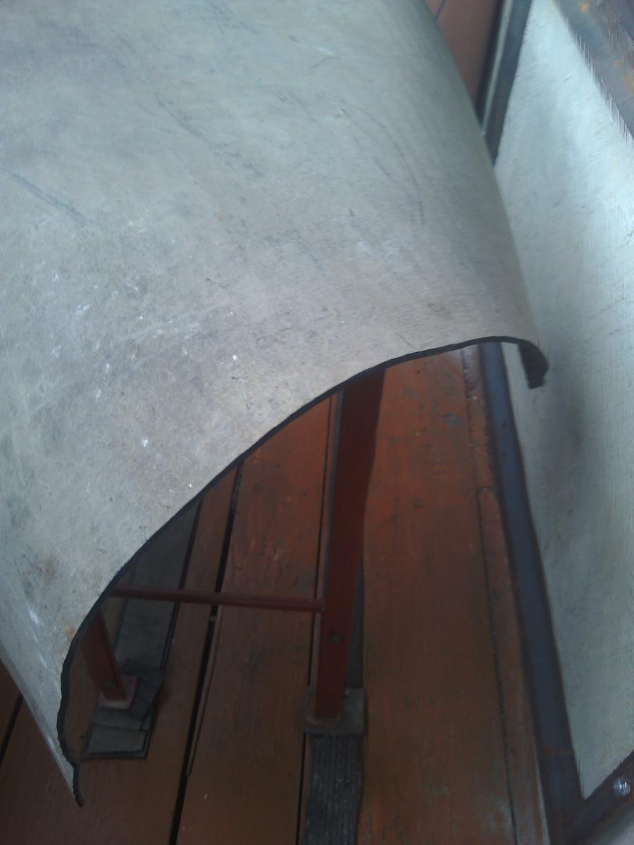

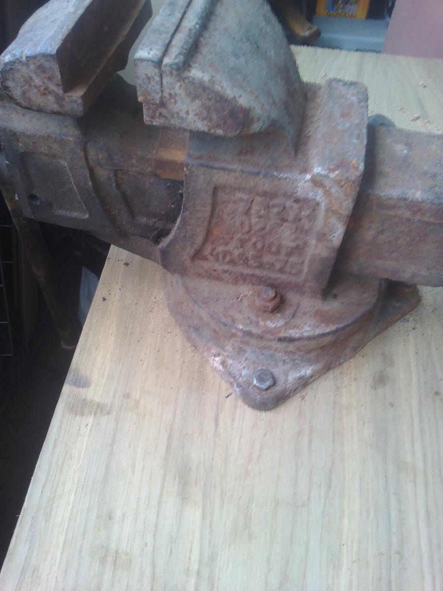

вилли 989 Опубликовано 24 мая, 2018 Не могу понять,можно тиски поворачивать или не удастся ?Гайку эту отвернул,люфт чувствуется,но сдвинуть не могу ? Это у меня верстачок на балконе ,сооружонный из дверцы подобранной в металлоломе.В разобранном виде просто прихлопывается к стенке Поделиться сообщением Ссылка на сообщение Поделиться на другие сайты
Татарин 7 736 Опубликовано 24 мая, 2018 (изменено) Болт осади.Там внутри, поджимная пластина должна быть.Или совсем тиски открути,сразу видно будет,в чём там заковыка.Губку куда дел? Изменено 24 мая, 2018 пользователем Татарин Поделиться сообщением Ссылка на сообщение Поделиться на другие сайты
ZAN57 3 550 Опубликовано 24 мая, 2018 гаек 2 должно быть, симметрично. И да, пластина могла закипеть. Поделиться сообщением Ссылка на сообщение Поделиться на другие сайты
ИванСПб 1 255 Опубликовано 24 мая, 2018 (изменено) , его же советую подставлять под конец баллонника, чтобы не калечило ключ и гайкия так на всяких 2108 и подобных ступичную гайку откручиваю - всё чинно благородно, никаких пупнадрывнх телодвижений и рывков - торцевой ключ ("голова"), под удлинитель ключа опору чтобы в одной плоскости с гайкой, на вороток трубу и под трубу домкрат. Когда домкрат создал натяг на страгивание гайки, можно ласково постучать по ней - прикипевшие отскакивают.Но всёж от "крутилок" уже отвык, избаловался - особенно при ремонтах где часто удобно чуть опустить\поднять, точно выставить высоту вывеса всякое такое. Гидравлика всёж поффессиональный инструмент, не просто так.* на фото гайки без смазки жеж. А в шрус или графитку их окунуть, перед установкой? Не будет мерзкого писка. Изменено 24 мая, 2018 пользователем ИванСПб Поделиться сообщением Ссылка на сообщение Поделиться на другие сайты
