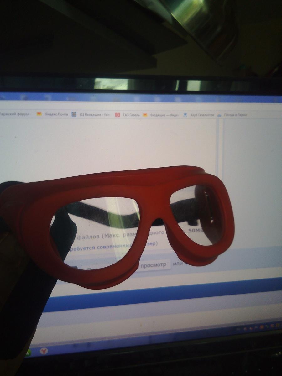

вилли 989 Опубликовано 2 июня, 2018 (изменено) Нет,не видал отдельно.Нужно заказывать фрезеровщику.Или в крайняк болгарином поупражняться.Обрезок толстого листового металла + болгарка + сверло.Каждый сможет сделать.В России такое не продается...Прикупил себе очки по случаю,резиновые - за 100 р.последние,очень плотные хоть как горнолыжные используй. А пластина в тисках действительно закисла.Прищлось разбирать.Зато щас вращаются отлично.Спасибо. Изменено 2 июня, 2018 пользователем вилли Поделиться сообщением Ссылка на сообщение Поделиться на другие сайты
Симбир 917 Опубликовано 2 июня, 2018 Обрезок толстого листового металла + болгарка + сверло.Каждый сможет сделать.В России такое не продается...IMG_20180602_1657191.jpgПрикупил себе очки по случаю,резиновые - за 100 р.последние,очень плотные хоть как горнолыжные используй. А пластина в тисках действительно закисла.Прищлось разбирать.Зато щас вращаются отлично.Спасибо.потеют внутри? Поделиться сообщением Ссылка на сообщение Поделиться на другие сайты
вилли 989 Опубликовано 2 июня, 2018 потеют внутри?Не больше других.Но не потеющих я еще не встречал Поделиться сообщением Ссылка на сообщение Поделиться на другие сайты
Симбир 917 Опубликовано 2 июня, 2018 (изменено) Не больше других.Но не потеющих я еще не встречалпомню на старых противогазах рог был такой между глаз)... пальцем проталкиваешь внутрь и протираешь ...https://yandex.ru/images/search?text=%D0%BF%D1%80%D0%BE%D1%82%D0%B8%D0%B2%D0%BE%D0%B3%D0%B0%D0%B7%20%D1%81%20%D1%80%D0%BE%D0%B3%D0%BE%D0%BC&img_url=https%3A%2F%2Fvi.ill.in.ua%2Fm%2F640x0%2F348021.jpg&pos=0&rpt=simage&lr=195 а в новых карандаш был...им мазюкаешь стекла и не потели,яотказался от очков,щитком в основном Изменено 2 июня, 2018 пользователем Симбир Поделиться сообщением Ссылка на сообщение Поделиться на другие сайты
