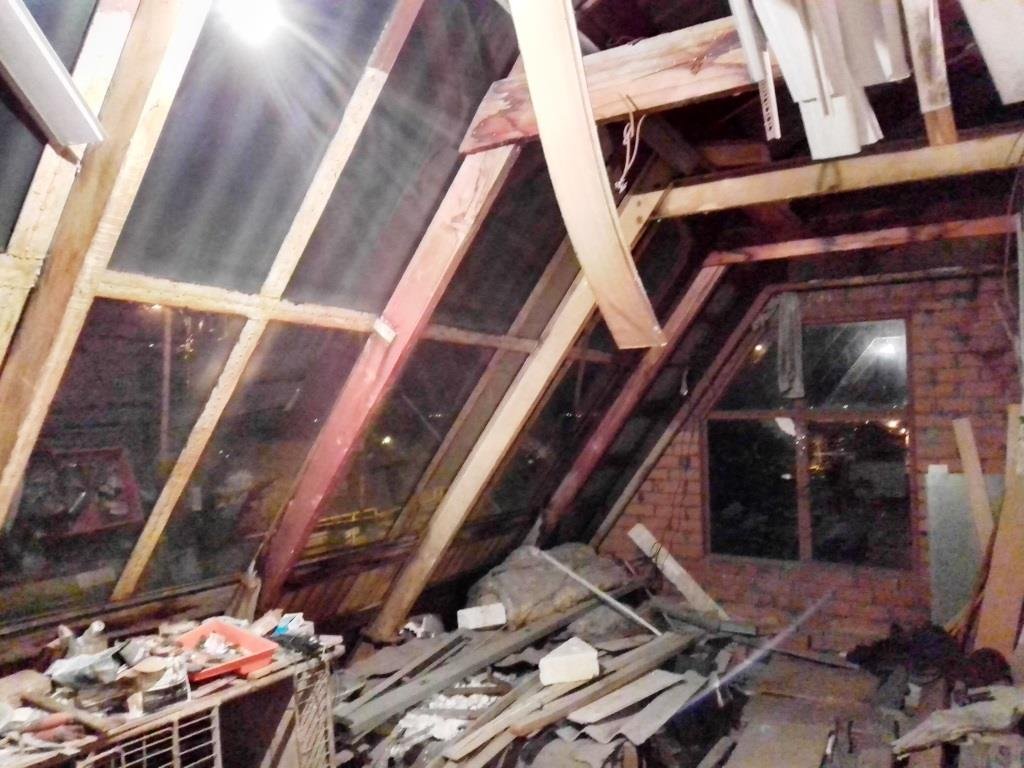

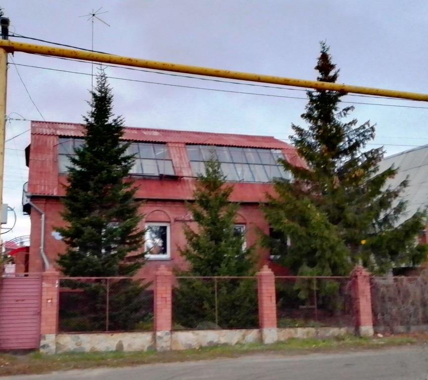

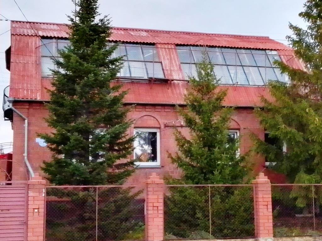

ZAN57 3 550 Опубликовано 7 ноября, 2019 (изменено) В 19.10.2019 в 20:54, Alex030569 сказал: А фото? Ездил тут с приемкой работ для Кс-2, отсутствовал. Вот нашел что-то со старой трубки, но качество не очень... Каждое стекло 0,7*1,2м . То есть в высоту 2,4м, в длину каждая панель 5м. В сумме 24м2 остекления. Стекло особое, закаленное, полированное, фторупрочненное- остатки складов в 90-е с оборонзавода Оргстекло. Это были формы отливки листов плекса для фонарей самолетов. Просто досталось тогда не дорого, в 97г... Думал куда применить- теплицу некогда было строить, дом то на десятилетия растянулся... А тут идея- солярий на мансарде, пол в ширину 3м, в длину 12м. Даже пару лет рассаду высаживали в металлических ящиках от картотеки. Но там жара.поливать надо часто, зато росло как на дрожжах. Недавно дочь загорелась- если переехать к нам на 2ой этаж, а в солярии сделать кухню- гостиную, ванну. Стены утеплить, сделать вторым слоем стеклопакеты (не на всё остекление, а чуть подрезать), то вполне себе жилой этаж получится- 2 комнаты по 16,5м2 есть, туалет/душ есть, встроенные теплые шкафы- купе есть, 2 огромные холодные кладовые в треугольниках крыши есть. высота до затяжек внутри 2,65м... Где тазик стоит, единственное место где капает, там дверь наружу (самое нижнее правое стекло в левой стеклопанели на снимке снаружи), на мостик с ограждением снаружи (на снимке снаружи слабовато но видно ограждение из трубок с рабицей), всё руки не дойдут сделать нащельники с перехлестом. А вот в самом остеклении ничего не течет, даже почти без герметизации не текло- придумал антипротечку чисто из геометрии конструктива... Изменено 7 ноября, 2019 пользователем ZAN57 2 Поделиться сообщением Ссылка на сообщение Поделиться на другие сайты

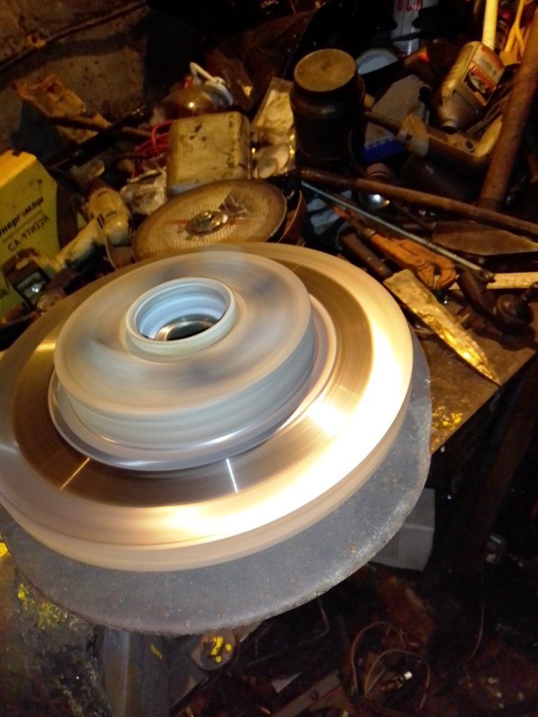

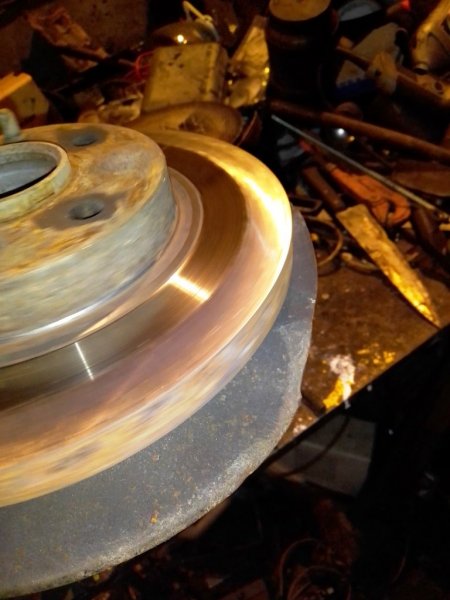

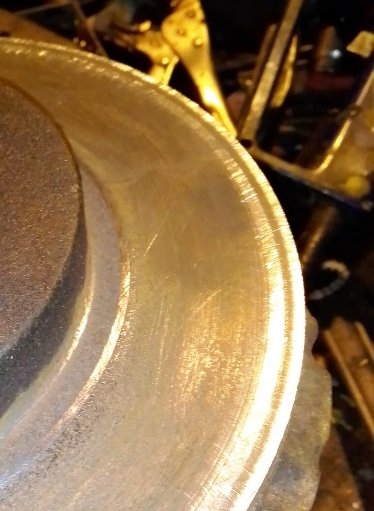

ZAN57 3 550 Опубликовано 11 ноября, 2019 Валялись в сборе суппорта от 2111 с тормозными дисками, даже со скобами и цилиндрами тормозного механизма. Трубки были откушены года 3 назад, поэтому сразу откинул, да и свои хорошие. а на своей 2111 подшипники ступиц угроблены. Тормозные диски примерно в одинаковом состоянии. поэтому решил переставить вместе с дисками. По опыту знаю, закоксовано так, что при сдергивании можно и диск покоробить. Поэтому решил попробовать то, что давно хотел испытать- заправить тормозной диск без токарки. Зажал суппорт поочередно верхом и низом в тисах, взял болгарку, и плавно прижимая боком к наружному заусенцу тормозного диска начал раскручивать ступицу с диском. Когда набрала обороты приличные, в районе 2000- 3000об, начал прижимать плоскостью отрезного круга к внутреннему заусенцу, пошел процесс. Когда оба заусенца снесло, и начал касаться отрезного сам диск, прекратил издевательство. Промерил штангелем- в идеале, даже клинообразность дисков немного снялась. Индикатором биения нет. Сейчас катаю на машине- биения нет, тормозит плавно... Понял, теперь так и буду делать, где можно. Большая скорость вращения двух дисков не дает местных выхваток, сшибает только кочки на поверхности. Поделиться сообщением Ссылка на сообщение Поделиться на другие сайты
Татарин 7 738 Опубликовано 11 ноября, 2019 Нормально получилось.Но вот вопрос.К нам-то, как такой метод применить? Поделиться сообщением Ссылка на сообщение Поделиться на другие сайты
alexgop 997 Опубликовано 11 ноября, 2019 А какой в этом смысл? Поделиться сообщением Ссылка на сообщение Поделиться на другие сайты
