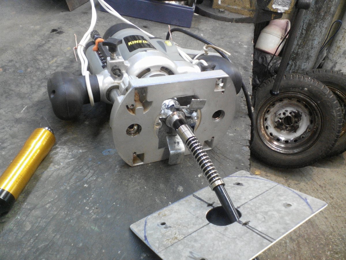

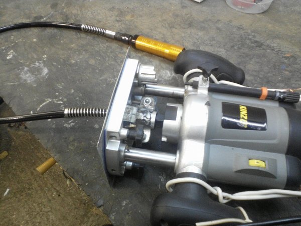

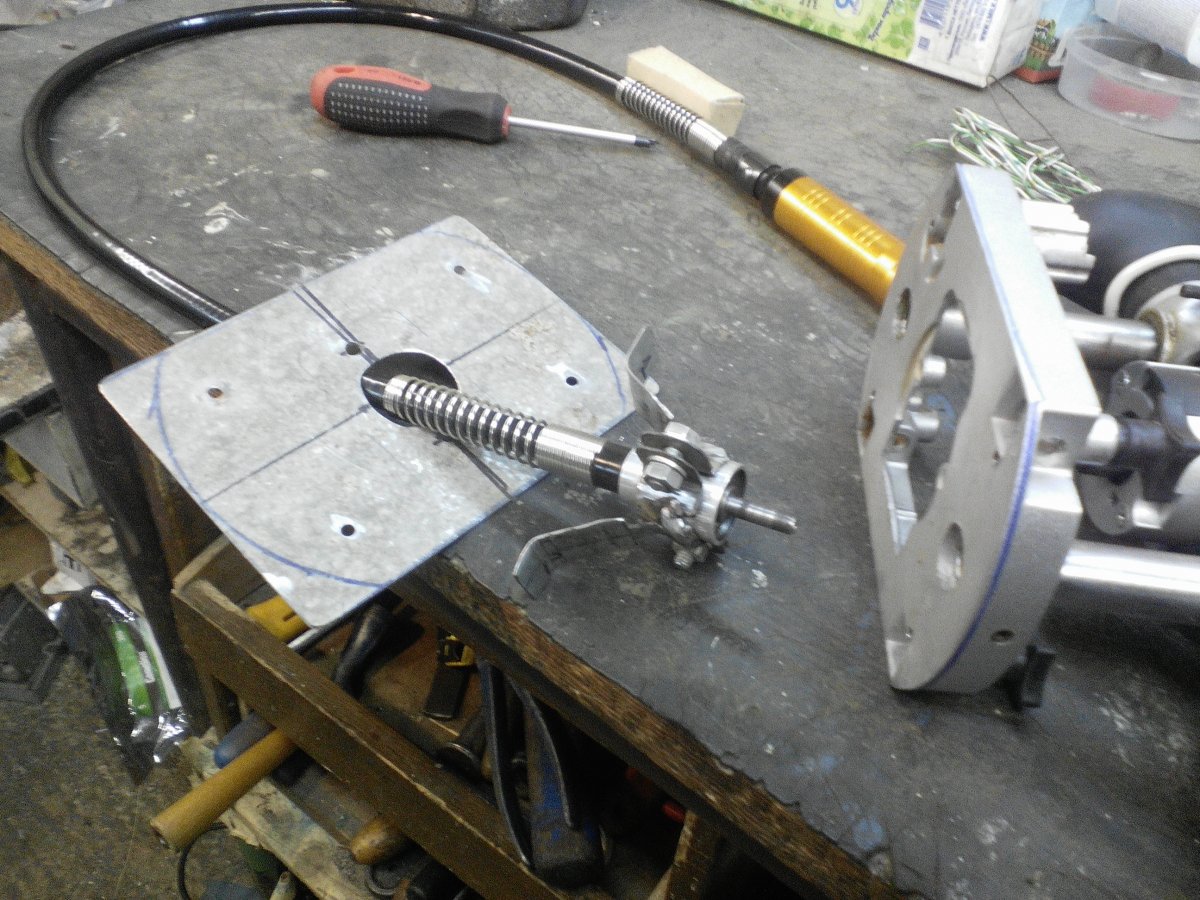

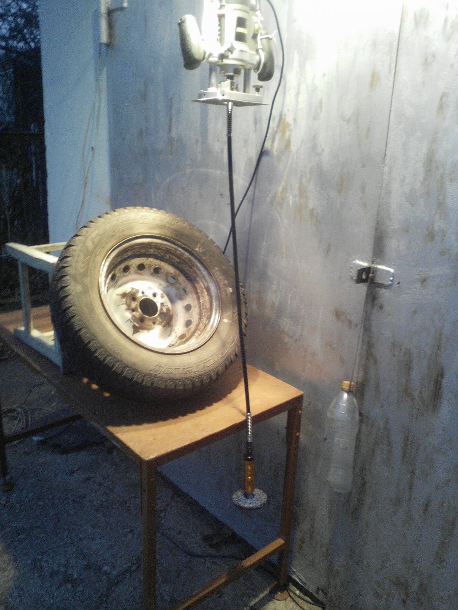

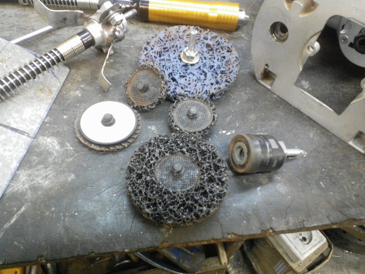

Пришел с Алиэкспресса гибкий вал за 900р, посадочный диаметр 6мм патрон 6мм. Прикрепил на ручной фрезер. Пока повесил на проволоке к крыше, потом сделаю переносную стойку, конечно удобнее чем УШМ. Крепление к фрезеру- хомут с двумя усиками, отогнул в стороны и прижал пластиной к подошве, при этом отцентровав.
Очень хорошо отдирают щетки "волокнистые" не "зализывают" как металлические.
Изменено пользователем 48rus
  • Нравится 3
  • Спасибо 1

Одна беда. Трос спидометра не выдерживает долго такие издевательства и все запасы данных тросов закончились.
Перед употреблением разобрал вал ( в комплекте ключ-шестигранник), смазал его литолом 24. Там конструкция, сам вал и еще поверг него спиралька и уже потом рубашка. Ручка греется, надо будет посмотреть подшипники и купить в запас. Регулятор оборотов на фрезере выставил 4 из 10. Мощность фрезера 1КВт. крутит уверенно.

А вал с Али прочный? На внешний вид вроде потолще чем спидометрный...

ГБЦ не думаю, там плоскостная параллельность нужна при фрезеровке, в этом смысл... А тут ручной раздрай, туда- сюда по км. Это вещь для зачисток, полировки.
В юности была у меня слесарная машина Гном с гибким валом и цангой на конце. Не плохо, но лезла не до конца цанга с маленькими фрезами в каналы ГБЦ для разработки, шлифовки, полировки. Достал старый наконечник от бормашины, коротеньки прямой и второй угловой, стало хорошо, долазил почти везде.
Изменено пользователем ZAN57
