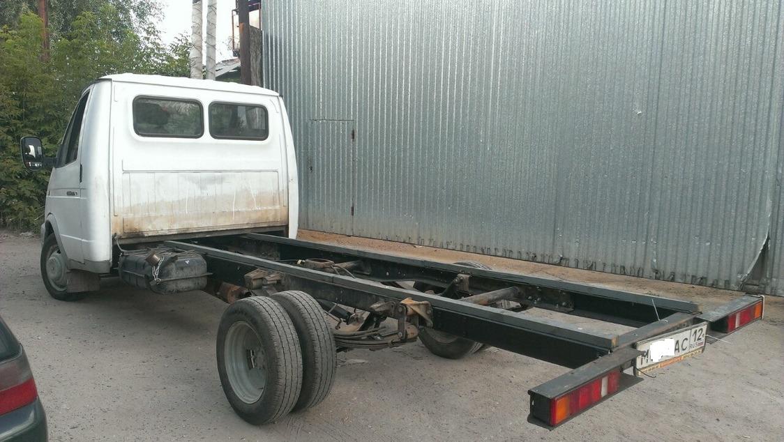

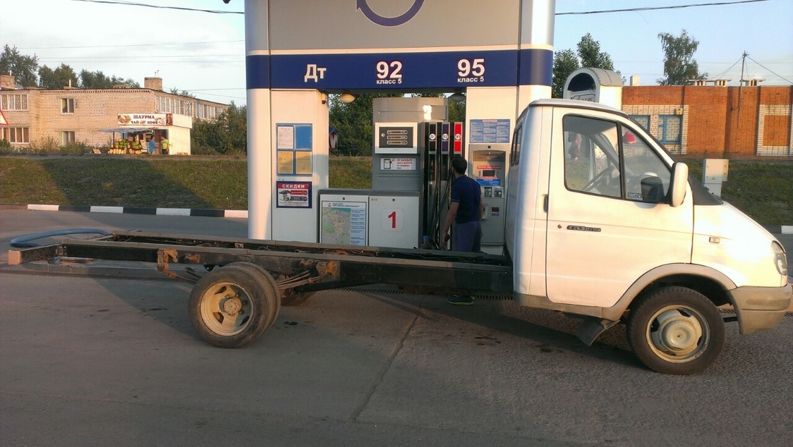

Sivolt 10 Опубликовано 19 сентября, 2016 (изменено) Павел это кт0? И 17500 тока документы или с записью в птс? Документы таможенного союза, которые потом вносятся в ПТС с оплатой пошлины в 850р Фото машины выкладывай, чтоб посмотреть как сделал тебе этот рукодельник ) Поздно отвечаю, сорри. После переделки окончательны вариант. Изменено 19 сентября, 2016 пользователем Sivolt Поделиться сообщением Ссылка на сообщение Поделиться на другие сайты
volcher 169 Опубликовано 19 сентября, 2016 (изменено) На болтах сделал? Или клепки на вставках стоят? Кардан раздвижной стоит? Изменено 19 сентября, 2016 пользователем volcher Поделиться сообщением Ссылка на сообщение Поделиться на другие сайты
Sivolt 10 Опубликовано 19 сентября, 2016 (изменено) На болтах сделал? Или клепки на вставках стоят? Кардан раздвижной стоит?На болтах прочностью 10.9. Как понять раздвижной кардан? Знаю что кардан новый привезенный с НН и отбалансирован Изменено 19 сентября, 2016 пользователем Sivolt Поделиться сообщением Ссылка на сообщение Поделиться на другие сайты
chebukin63 144 Опубликовано 19 сентября, 2016 (изменено) На болтах прочностью 10.9. Как понять раздвижной кардан? Знаю что кардан новый привезенный с НН и отбалансированЗадняя часть кардана на шлицах. Изменено 19 сентября, 2016 пользователем chebukin63 Поделиться сообщением Ссылка на сообщение Поделиться на другие сайты
Sivolt 10 Опубликовано 19 сентября, 2016 Задняя часть кардана на шлицах.Нет, стоит обычный. Я слышал про шлицевый кардан, у брата другу поставили обычный на 5.2 удлиненный, говорил что 2 коробки ушатал. Но на 4.2 не критично как бы он мне объяснил Поделиться сообщением Ссылка на сообщение Поделиться на другие сайты
заМКАДыш 815 Опубликовано 19 сентября, 2016 (изменено) И сколько по деньгам ?делал с кузовом или просто раму удлинил? критично когда с простым карданом рессоры усиливает.если с фанатизмом то получается большой угол. Изменено 19 сентября, 2016 пользователем заМКАДыш Поделиться сообщением Ссылка на сообщение Поделиться на другие сайты
Sivolt 10 Опубликовано 19 сентября, 2016 (изменено) И сколько по деньгам ?делал с кузовом или просто раму удлинил? критично когда с простым карданом рессоры усиливает.если с фанатизмом то получается большой угол.30000 удлинение 17500 документы с ГБО. ГБО 4 поколение OMVL 137литров. Кузов накинуть доски поменять, тент натянуть, приварить ушки около 8000 с материалами. + сам тент 12700 - верхняя и задняя загрузки, ворота. Кузов по дешману немножко ушатанный нашел. По рессорам 3 листа 2 подрессорника. Хочу 1лист вытащить думаю ни к чему.Размеры кузова внутренние 4.10*2.05*2.05 Изменено 19 сентября, 2016 пользователем Sivolt Поделиться сообщением Ссылка на сообщение Поделиться на другие сайты
Без ника 232 Опубликовано 19 сентября, 2016 30000 удлинение 17500 документы с ГБО. ГБО 4 поколение OMVL 137литров. Кузов накинуть доски поменять, тент натянуть, приварить ушки около 8000 с материалами. + сам тент 12700 - верхняя и задняя загрузки, ворота. Кузов по дешману немножко ушатанный нашел. По рессорам 3 листа 2 подрессорника. Хочу 1лист вытащить думаю ни к чему.Размеры кузова внутренние 4.10*2.05*2.05Подрессорник убери,а третий лист оставь. 1 Поделиться сообщением Ссылка на сообщение Поделиться на другие сайты

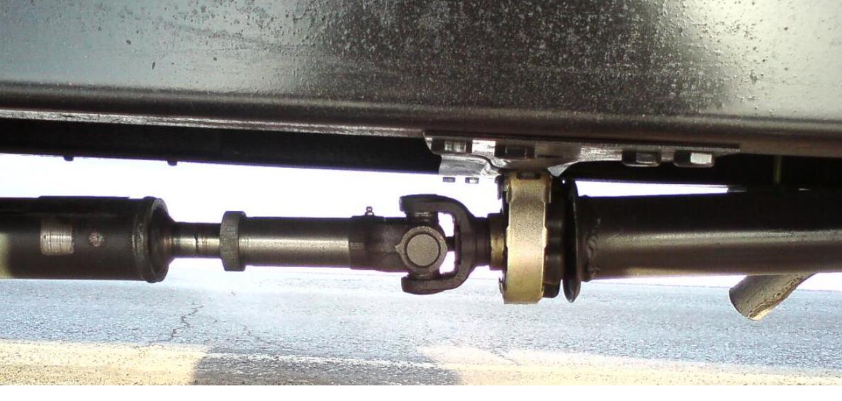

увар 37 Опубликовано 26 сентября, 2016 Нет, стоит обычный. Я слышал про шлицевый кардан, у брата другу поставили обычный на 5.2 удлиненный, говорил что 2 коробки ушатал. Но на 4.2 не критично как бы он мне объяснилЯ удлинял одну Газель до 6 метров и ставил обычный кардан и всё нормально ходило. Ещё несколько машин знаю ездят с обычными карданами. Сейчас снова хочу удлинить фермера до 5,2 м. Советуют со шлицевой ставить кардан. Может это просто деньги лишние хотят выманить? Какие отзывы про эти карданы? 1 Поделиться сообщением Ссылка на сообщение Поделиться на другие сайты
dvitriy.40rus 500 Опубликовано 26 сентября, 2016 У меня шлицевой. Ну пока что 10т пробег. Вроде проблем нет. И вибрации нет. Единственное они его не смазывают при установке. Снял, смазал.В шлцах действительно работает. Так что нагрузок продольных в подвесных и коробке практически нет. Что плюс. Но мне добрый человек настоятельно рекомендует сделать что то вроде улавливателя кардана типа как на хундаях который будет ловит кардан в случае обрыва подвесного. Поделиться сообщением Ссылка на сообщение Поделиться на другие сайты

dvitriy.40rus 500 Опубликовано 26 сентября, 2016 А деньги там не большие. С меня за шлицевую взяли 4000р а вот за кардан не бизнес просили 8т . Так что я с бизнесевским карданом. Да и фермер с кузовом 5,2 это практически самый длинный кардан. Его они выставляют практически прямым. Так что износ крестовин минимальный. Поделиться сообщением Ссылка на сообщение Поделиться на другие сайты
увар 37 Опубликовано 26 сентября, 2016 У меня шлицевой. Ну пока что 10т пробег. Вроде проблем нет. И вибрации нет. Единственное они его не смазывают при установке. Снял, смазал.В шлцах действительно работает. Так что нагрузок продольных в подвесных и коробке практически нет. Что плюс. Но мне добрый человек настоятельно рекомендует сделать что то вроде улавливателя кардана типа как на хундаях который будет ловит кардан в случае обрыва подвесного.А он у тебя снизу траверсы стоит, как на фото выше? Я ставил как обычно стоит на короткой Газели, то есть сверху. В таком случае вряд ли нужен улавливатель. За сколько покупали такой кардан? Мне что то негуманный ценник назвали 22 т.р. В шлицах конечно работать будет, мост то при трогании торможении тоже не стоит на месте. А этот ваш кардан выглядит как самопальный или нормально? Поделиться сообщением Ссылка на сообщение Поделиться на другие сайты

dvitriy.40rus 500 Опубликовано 26 сентября, 2016 А он у тебя снизу траверсы стоит, как на фото выше? Я ставил как обычно стоит на короткой Газели, то есть сверху. В таком случае вряд ли нужен улавливатель. За сколько покупали такой кардан? Мне что то негуманный ценник назвали 22 т.р. В шлицах конечно работать будет, мост то при трогании торможении тоже не стоит на месте. А этот ваш кардан выглядит как самопальный или нормально?Стоит под траверсой. Уверен что это легко обсуждается с ними. Им то пофиг как его ставить. Но об этом говорить надо сразу. Так как мост будет чуть ближе или дальше. Его ставят снизу чтобы максимально выпрямить кардан. Многие тут на форуме мучались выпрямляли. А вы от этого хотите отказаться. А если вдруг оборвет подвесной то пофиг где кардан. Все ровно вылетит. Так что это ни чего вам не даст. Да и когда он с низу его хорошо видно, что повышает вероятность вовремя заметить неполадки. Так что это тоже плюс.Кардан выглядит очень достойно. И говорят что он обычный газелевский. Может что то типа от полноприводной газели. Там же тоже вроде шлицы. У них же раздатка. Поделиться сообщением Ссылка на сообщение Поделиться на другие сайты
