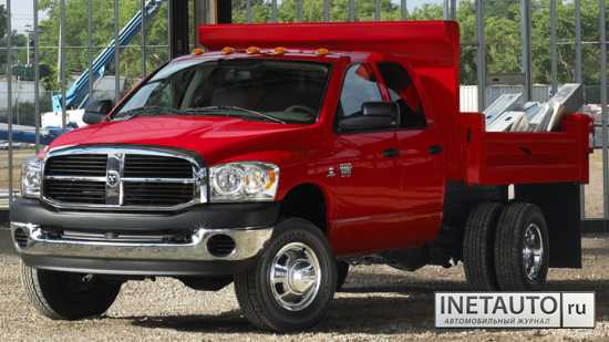

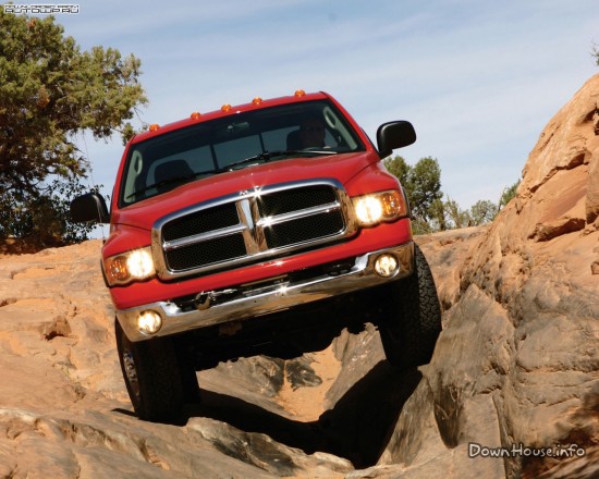

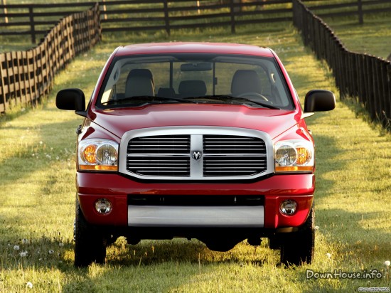

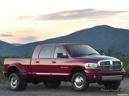

Taramasalata 0 Опубликовано 3 июля, 2012 А как Вам подобные варианты доноров?: Хотя и с независимой можно заморочится! Что нибудь наподобие этого: МЕЧТА!!! Поделиться сообщением Ссылка на сообщение Поделиться на другие сайты
Михалыч S360VYM 599 Опубликовано 3 июля, 2012 Для походимости я бы поставил два таких и оба управляемые. http://www.jeepwrangler-club.ru/forum/show...%ED%E0)))/page2 Поделиться сообщением Ссылка на сообщение Поделиться на другие сайты
Toyota007 2 889 Опубликовано 3 июля, 2012 Для походимости я бы поставил два таких и оба управляемые. http://www.jeepwrangler-club.ru/forum/show...%ED%E0)))/page2Тогда уж лучше от мерседес унимог,у него мосты такие же как у того трактора.Только цена унимога 70годов начинается от одного миллиона рублей и выше. А как Вам подобные варианты доноров?: Хотя и с независимой можно заморочится! Что нибудь наподобие этого: МЕЧТА!!!Только не понятна по фоткам ширина машины Додж.Да и мне показалось,что передний мост не на рессорах,а на пружинах и тягах. :lol: Поделиться сообщением Ссылка на сообщение Поделиться на другие сайты
panik 91 Опубликовано 3 июля, 2012 Только не понятна по фоткам ширина машины Додж.Да и мне показалось,что передний мост не на рессорах,а на пружинах и тягах. :lol:Интересно по чем мосты от доджа по сравнению с соболевскими. В америке додж б/у недорого стоит. Поделиться сообщением Ссылка на сообщение Поделиться на другие сайты
