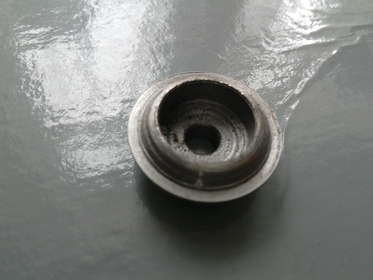

german 1 078 Опубликовано 15 ноября, 2016 втулку под подшипник такую ставил в корпус электродвигателя, токарь вытачивал, подшипник закрытого типа металическими шайбами точно непомню помоему 626, стоимость где то 40 или 45 р. в ту пору, производитель скорее всего китаеза. Что нашол в продаже, что подобрал то и поставил. Вдобавок втулку в корпусе сажал на герметик, одновременно и центровал, и балансировку делал. Поделиться сообщением Ссылка на сообщение Поделиться на другие сайты

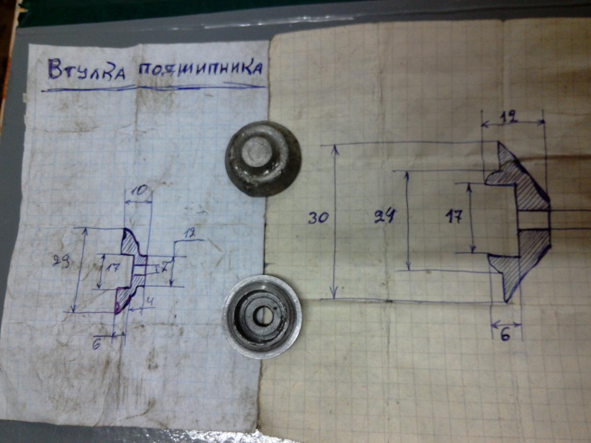

dvitriy.40rus 501 Опубликовано 15 ноября, 2016 german,626z это 19х6х6мм. То есть точили втулку полностью не парясь со старой?Нашел в магазине два размера 17 и 19. Куплю и такие и такие. С какими удобнее будет.андрей010,Тоже пока карб оставлю. В нем надо только рассверлить жиклер. 0.8 сверла не нашел. Купил 0.7 и 1.0мм Клапан разберу почищу от испарений бензина и должен работать хорошо, если нет то поставили от гбо и выкину карб.aleks2,Что лучше, а что хуже обсуждается в других темах!!!! Вам туда!!! Не засерайте тему!!!!! Поделиться сообщением Ссылка на сообщение Поделиться на другие сайты

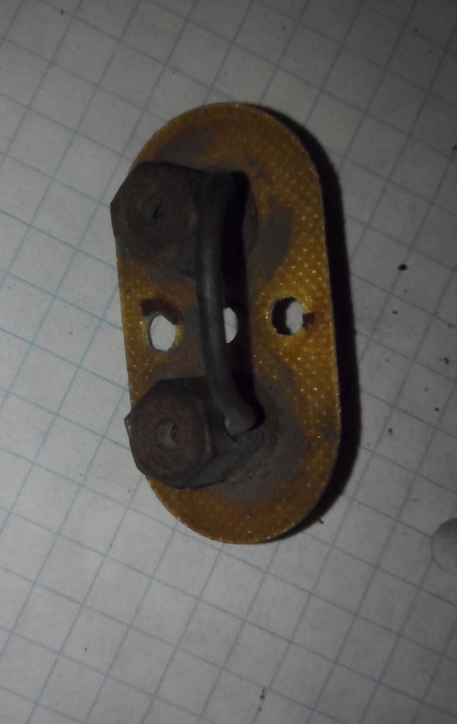

dvitriy.40rus 501 Опубликовано 15 ноября, 2016 разобрался с датчиком перегрева. банально до не возможного. это кусок олова который при температуре 180 градусов тупо плавится и отрубает клапан топлива. по сути не датчик, а тепловой предохранитель. проще не куда. стоит на выходном диффузоре. Поделиться сообщением Ссылка на сообщение Поделиться на другие сайты

эдич 3 213 Опубликовано 15 ноября, 2016 разобрался с датчиком перегрева. банально до не возможного. это кусок олова который при температуре 180 градусов тупо плавится и отрубает клапан топлива. по сути не датчик, а тепловой предохранитель. проще не куда. стоит на выходном диффузоре.IMG_20161115_185857.jpgПерегреться печке нет шансов если жиклер 0,8. Поделиться сообщением Ссылка на сообщение Поделиться на другие сайты
rusgg 4 006 Опубликовано 15 ноября, 2016 Он одноразовый получается ?разобрался с датчиком перегрева. банально до не возможного. это кусок олова который при температуре 180 градусов тупо плавится и отрубает клапан топлива. по сути не датчик, а тепловой предохранитель. проще не куда. стоит на выходном диффузоре.IMG_20161115_185857.jpg Поделиться сообщением Ссылка на сообщение Поделиться на другие сайты
ИванСПб 1 264 Опубликовано 15 ноября, 2016 (изменено) Перегреться печке нет шансовесть если моторчик встанет - со старыми моторчиками это регулярно случалось. Правда я всё равно эту вставку выкинул - она почему-то окислилась вся и стала есть моСк* а вспомнил - всё же заменил а не выкинул - очково стало ;)** у меня до сих пор сохранился стеклянный стержень от термодатчика новый - если нужен подарю. Изменено 15 ноября, 2016 пользователем ИванСПб Поделиться сообщением Ссылка на сообщение Поделиться на другие сайты
german 1 078 Опубликовано 15 ноября, 2016 Если втулки решил точить, то для начала рекомендую сделать чушку, т.е разберешь эд, разполовинишь, вынишь нутренности (срежешь клепки, контакты, катушки, вал и т.д.). Затем растопи кусок олова или свинца и залей во внутрь половинки, где стояли втулки и получишь чушку с ее формами, а с нее снимишь размеры. Нарисуй чертеж. Что бы токарь имел представление что нужно делать. В моем случае токарь делал впервые, первая была эксперементальная(что на фото). Так три движка переделал, два на отопители, один для вентилятора (летом в жару в гараже прохладу гонял). Свое мнение не навязываю, может и поможет в проекте. Поделиться сообщением Ссылка на сообщение Поделиться на другие сайты
dvitriy.40rus 501 Опубликовано 15 ноября, 2016 Ну если прикупить проволоку припой без канифоли и менять этот кусочек то многоразовый. Точнее ремонтируемый. Причем сечение не имеет значения. Зато не переживаешь что печь будет не адекватной если встанет моторчик. 1 Поделиться сообщением Ссылка на сообщение Поделиться на другие сайты
dvitriy.40rus 501 Опубликовано 15 ноября, 2016 german,Блин. В чертиже всего одного размера не хватает. Глубины проточки диаметра 24.Почему 24? Ты срезал лепестки с пластинок?И в догонку. Щетки от чего подходят?Увидел размер совместив два чертежа. Поделиться сообщением Ссылка на сообщение Поделиться на другие сайты

ИванСПб 1 264 Опубликовано 15 ноября, 2016 (изменено) если моторчик встанет Напряг память - вспомнил в чём подлость "родного" моторчика. Он редко именно вот так колом встаёт (у меня ни разу не было) - а то всё было бы просто слышно на звук. У него так же как у моторчиков салонной печки может резко упасть производительность (крутится медленно) - соответственно, температура конфорки подскакивает за расчётную но это можно заметить когда вокруг уже пластмасса корёжится :( вот на этот случай как раз плавкая вставка и рассчитана. Поэтому с этим узлом точно надо что-то улучшать. Изменено 15 ноября, 2016 пользователем ИванСПб Поделиться сообщением Ссылка на сообщение Поделиться на другие сайты
german 1 078 Опубликовано 15 ноября, 2016 Самая ответственная операция, это сборка, вот поистине ювелирная работа. Если отопитель новый то и щетки там новые, нечего их менять. Если все сделаешь акуратно и по размерам, то и будет положительный результат. У меня два разных отопителя (один с заза другой с луаза), когда переделывал движки немного отличались друг от друга по электрике и размерами почему то. На то воля создателя производителя. Так что будь внимателен. Поделиться сообщением Ссылка на сообщение Поделиться на другие сайты
