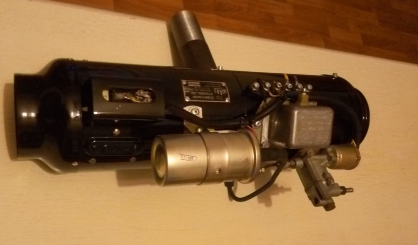

dvitriy.40rus 501 Опубликовано 7 января, 2017 Это не урчание выхлопа! Это именно захват воздуха в камеру згорания. От этого много шума. Я еще когда тестил печку надевал шланг от пылесоса через переходник и в сторону. Эффект очень значительный. Попробуй. У меня шума камеры сгорания вообще не слышно пока на улицу не выйдешь.Когда уберешь эти шумы камеры сгорания, начинаешь слышать шум вентилятора и потока воздуха. Обрабатываешь лопасти и закрываешь все лишние отверстия и щели на корпусе. Что за одно увеличивает эффективность вентилятора. Потому у меня на первом положении вентилятора через резистор продувает всю кабину. Что я считаю слишком сильным напором воздуха для автономки.На фотке видно как я закрыл резиной щели вокруг свечи и входной газовой трубки. Все свободные отверстия закрыл клепками или винтами если там есть резьба. Поделиться сообщением Ссылка на сообщение Поделиться на другие сайты

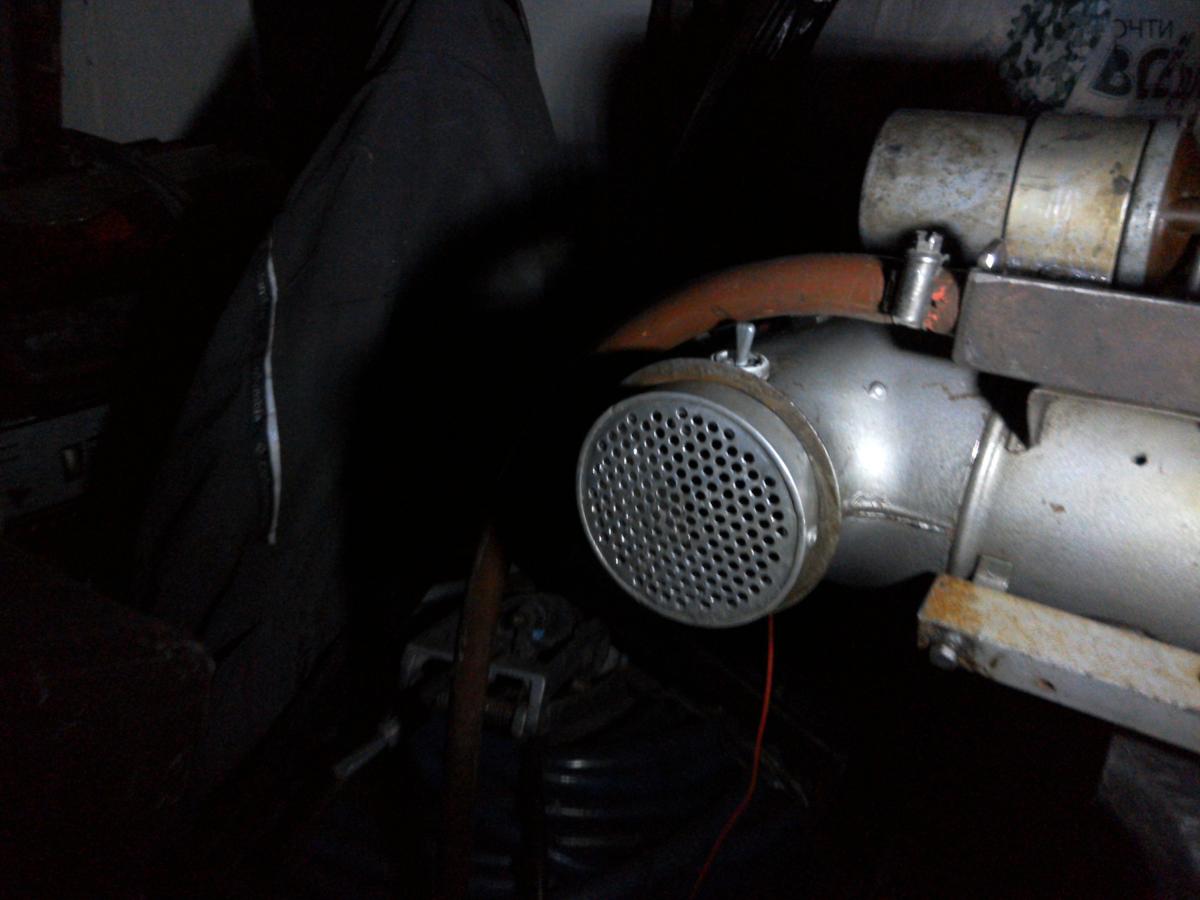

german 1 079 Опубликовано 29 марта, 2017 (изменено) Входные закрыл сеткой от распиратора, только немного отверстия рассверлил, на всякий случай что бы туда чего нибудь незалетелоЭлектродвигатель отопителя с нагнеталем и крыльчаткой. Сокращенно эд. Изменено 29 марта, 2017 пользователем german Поделиться сообщением Ссылка на сообщение Поделиться на другие сайты
german 1 079 Опубликовано 29 марта, 2017 Скоро переделаю, уберу перегородку, а там видно будет. Металопластиковую трубку хочу примостырить на вход нагнетателя, подача с улицы будет. На сегодня забор воздуха из салона, приоткрываю бывает только люк сверху, окна небыло нужды открывать. Поделиться сообщением Ссылка на сообщение Поделиться на другие сайты

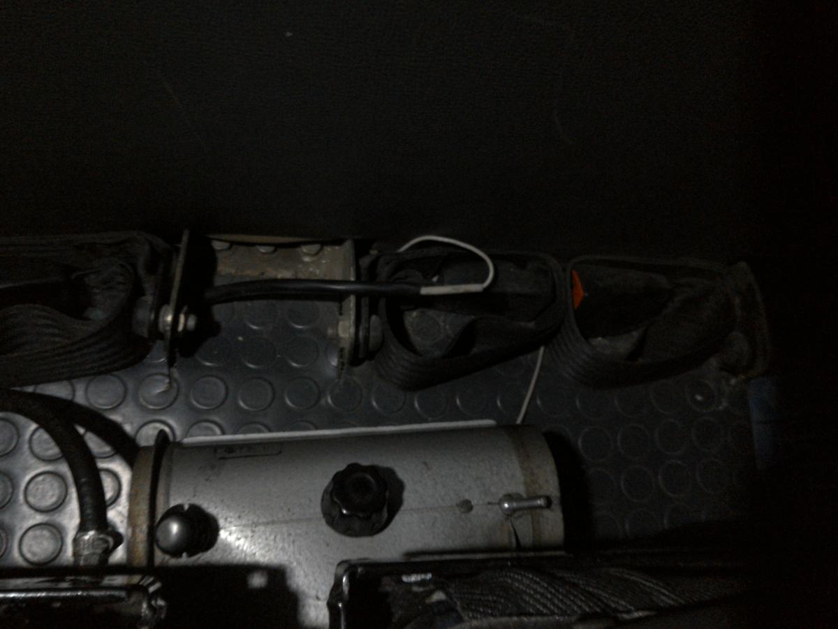

dvitriy.40rus 501 Опубликовано 29 марта, 2017 вешать некуда, поэтому и провел модернизациюМне понравилось за ремнём безопасности. И не видно и дотягивают.Металопластиковую трубку хочу примостырить на вход нагнетателя, Там 29мм наврятли найдешь такую трубу. А вот патрубок встал шикарно. Поделиться сообщением Ссылка на сообщение Поделиться на другие сайты
german 1 079 Опубликовано 29 марта, 2017 На выходе в моем варианте другой тройник с заслонкой, не такой как на входе. Диаметр выхода у него разный, и направления тоже. Поделиться сообщением Ссылка на сообщение Поделиться на другие сайты

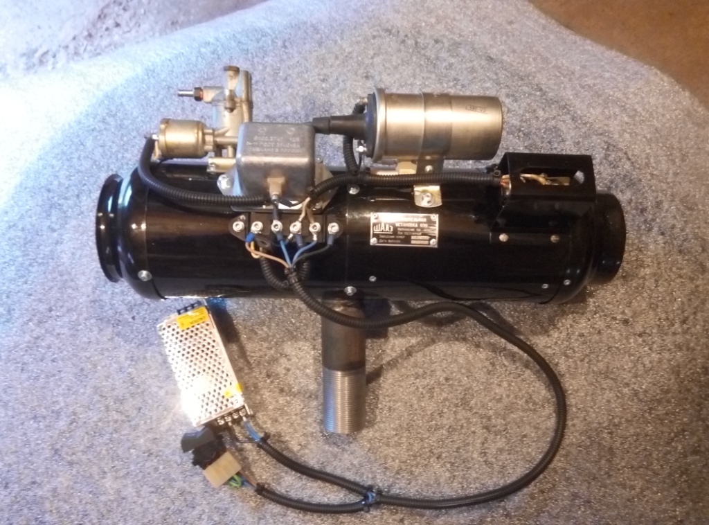

dvitriy.40rus 501 Опубликовано 16 октября, 2017 собрал зятю гараж отапливать из печурки с кунга, по больше, по мощнее.было такстало так 2 Поделиться сообщением Ссылка на сообщение Поделиться на другие сайты
german 1 079 Опубликовано 16 октября, 2017 Зачетно!!! Поделиться сообщением Ссылка на сообщение Поделиться на другие сайты
dvitriy.40rus 501 Опубликовано 16 октября, 2017 Ну это подарок на д.р. ему был. Так что не просто переделал под газ, а сделал ее новой. Завтра услышу оценку))))) Поделиться сообщением Ссылка на сообщение Поделиться на другие сайты
dvitriy.40rus 501 Опубликовано 16 октября, 2017 (изменено) По деньгам такая переделка выходит : 600 катушка, 1000 прерыватель, 150 свеча под ключ 16мм, 350 краска, 300 метизы, 70 сопротивление ваз классика( у печки две скорости) 200 клеммы, 50 переключатель,50 фишка переключателя, 200 провода и гофра, 700 блок питания на 120ват 12вольт( алиэкспресс), диод 10А был, герметик, штуцер так же дили, и свечу переточили по дружбе.2000 печка. И терпение на зачистку до металла и покраску.Итого цена печки по себестоимости 5670р Изменено 16 октября, 2017 пользователем dvitriy.40rus Поделиться сообщением Ссылка на сообщение Поделиться на другие сайты
