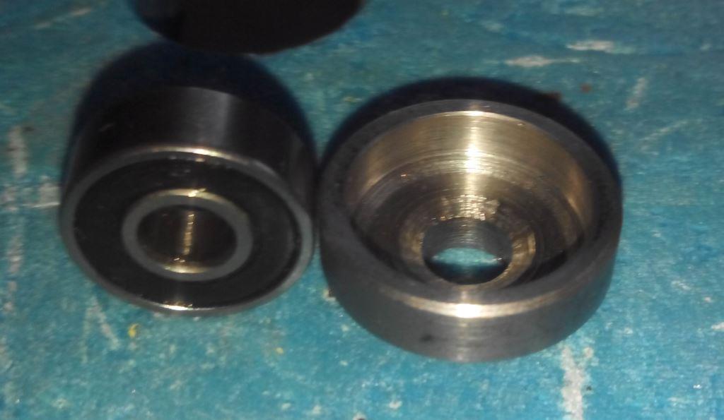

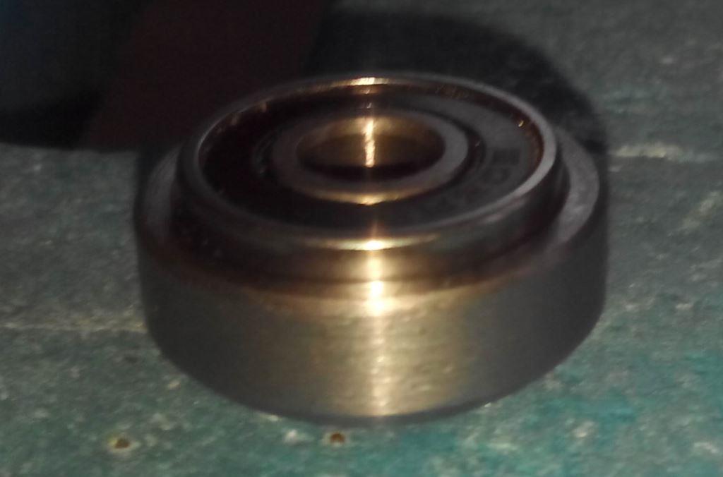

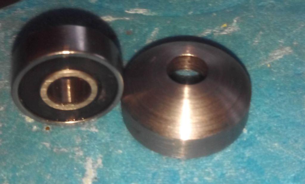

german 1 057 Опубликовано 16 ноября, 2016 Да нет никаких нюансов, все тоже самое. Собирай аккуратнее, не повреди обмотку статора, да и ротора тоже. Главное осевой зазор вала что бы был, незажимай. Шайбами отрегулируешь. Подшипники во втулки запресуешь полегкому, что бы тоже незажаты были. Я один втулил на своем в тисках поначалу, потом заколебался выпресовывать переделывать, на валу подшипник с легким усилием прокручивался. Щетки должны четео по дорожке быть, без смещения. Поделиться сообщением Ссылка на сообщение Поделиться на другие сайты

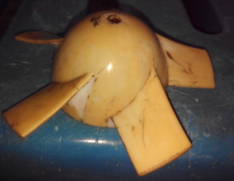

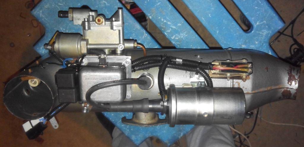

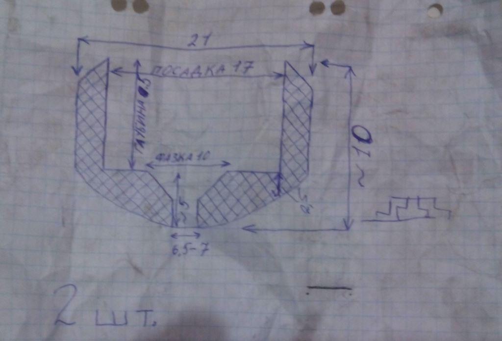

dvitriy.40rus 500 Опубликовано 18 ноября, 2016 действия по отопителю.1. чистка и мойка, это ясное дело.2. переделка моторчика на подшипники.подшипники куплены 17х6х6 и выточены втулки. перед установкой открыты и смазаны.3. при проверке на шумность не порадовало. позанимался крыльчаткой. срезал не правильные выступы на ней и шум убавился почти в двое.балансировка вала, даже не понял что это такое! а вот балансировка крыльчаток действительно нужна. и делается это путем перестановки на шлицах крыльчатки вентилятора. реально помогает.4. свеча. 2 Поделиться сообщением Ссылка на сообщение Поделиться на другие сайты

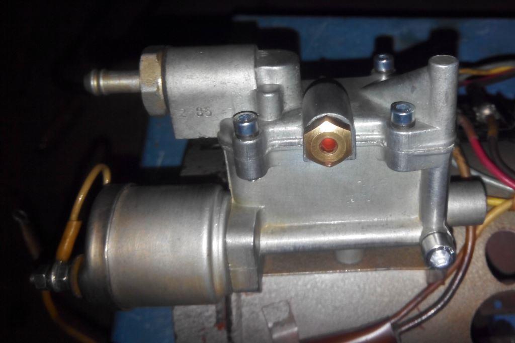

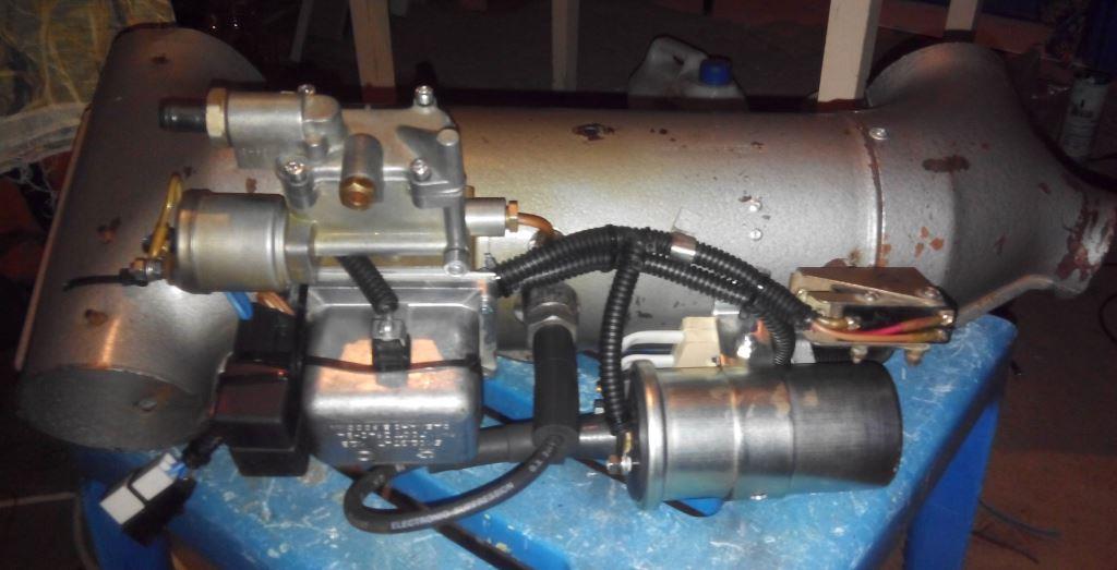

dvitriy.40rus 500 Опубликовано 18 ноября, 2016 (изменено) далее.5. карбюратор. чистка и мойка. особое внимание клапану. весь разобран и промыт. был в какой то каке и залип. теперь работает исправно.что изменино в нем.выкручен штуцер основной и убран типа фильтр. просто думаю он там не нужен и бессмысленен так как он там болтался.снят поплавок и выкручен жиклер иглы.выкручен боковой штуцер и заглушен. глушил подручными средствами. а это были шайбы усиленные м3 которые вложены для необходимой высоты, вырезана из резины прокладка и вложена, и вкручен на герметик жиклер иглы поплавковой камеры. все гермитично.прокладка вырезана из пачки сигарет. делается просто. бумага ложится между крышкой и карбюратором, иголкой прокалывается отверстие и вкручивается винт. и так все 4. в центре прокладки вырезаем отверстие. смазываем герметиком и собираем. после высыхания герметика убираем его излишки.при вырезании прокладки не делаем отверстие под проход к жиклеру! оно должно перекрыться и быть герметичным! иначе будет травить газ.6. куплены вибратор и катушкапо окончании выложу финансовый отчет.на данный момент.печка 1500 р.пересыл. 645р.подшипники 40р.вибратор сволочь дорогой 955р.кутушка тоже не дешевая 635р.метизы я просто поменял так как мне родные под отвертку просто не нравятся. так что это не в счет. 45р.надо купить герметик для выхлопной системы для установки вентилятора в котел.пока все на данный момент. Изменено 18 ноября, 2016 пользователем dvitriy.40rus Поделиться сообщением Ссылка на сообщение Поделиться на другие сайты
dvitriy.40rus 500 Опубликовано 18 ноября, 2016 да. шум точно такой же как от дополнительной печки на фермере. планирую поставить резистор оборотов, чтобы работала на 2 скорости. дует очень хорошо. Поделиться сообщением Ссылка на сообщение Поделиться на другие сайты

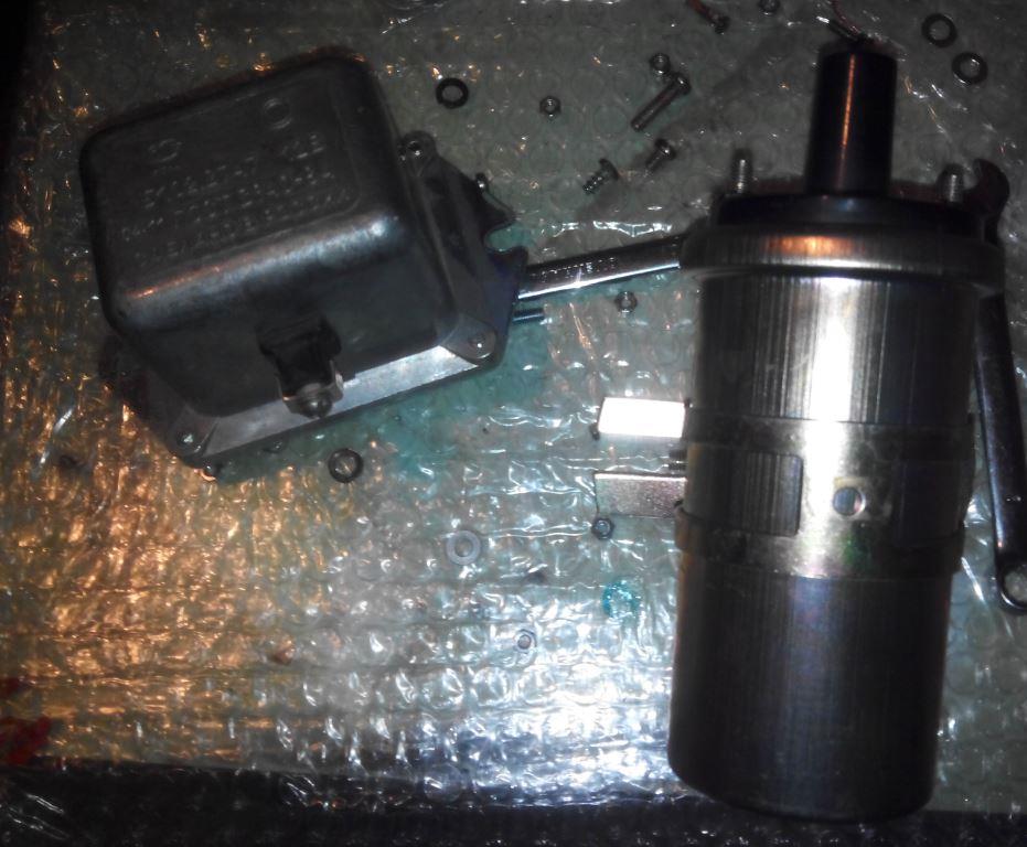

dvitriy.40rus 500 Опубликовано 18 ноября, 2016 по искравому розжигу. не удача.вибратор уаз и катушка ваз 2108 не работают. тупо идет на кз. попробовал от 405 мотора искра мизерная. какую надо покупать? поеду завтра менять, а на какую?????????? Поделиться сообщением Ссылка на сообщение Поделиться на другие сайты
german 1 057 Опубликовано 20 ноября, 2016 (изменено) В моем варианте катушка с москвича, релюшка, конденсатор с трамблера жиги, свеча, надсвечник с мотоцикла или с мопеда уже и непомню с какого, все б/у , вот и весь ир. Что попалось под руку то и поставил, и без заморочек. Изменено 20 ноября, 2016 пользователем german Поделиться сообщением Ссылка на сообщение Поделиться на другие сайты

dvitriy.40rus 500 Опубликовано 20 ноября, 2016 баллон 5 литров. редуктор простая лягушка.моторчик на подшипниках стал очень тихим производительным. работая через резистор печки (классика) дует более чем на метр от печки. все прекрасно запускается и хорошо продувает котел. с жиклером 0,8 работает даже на практически пустом баллоне. когда накинул на выхлопную и на приточку трубы стала очень тихой. как салонная печка на втором положении. уверен что не шумнее планара. не ожидал что будет столь тихой. проделанной работой и результатом доволен и очень. так что теперь думаю где в кабине разместить. Поделиться сообщением Ссылка на сообщение Поделиться на другие сайты
