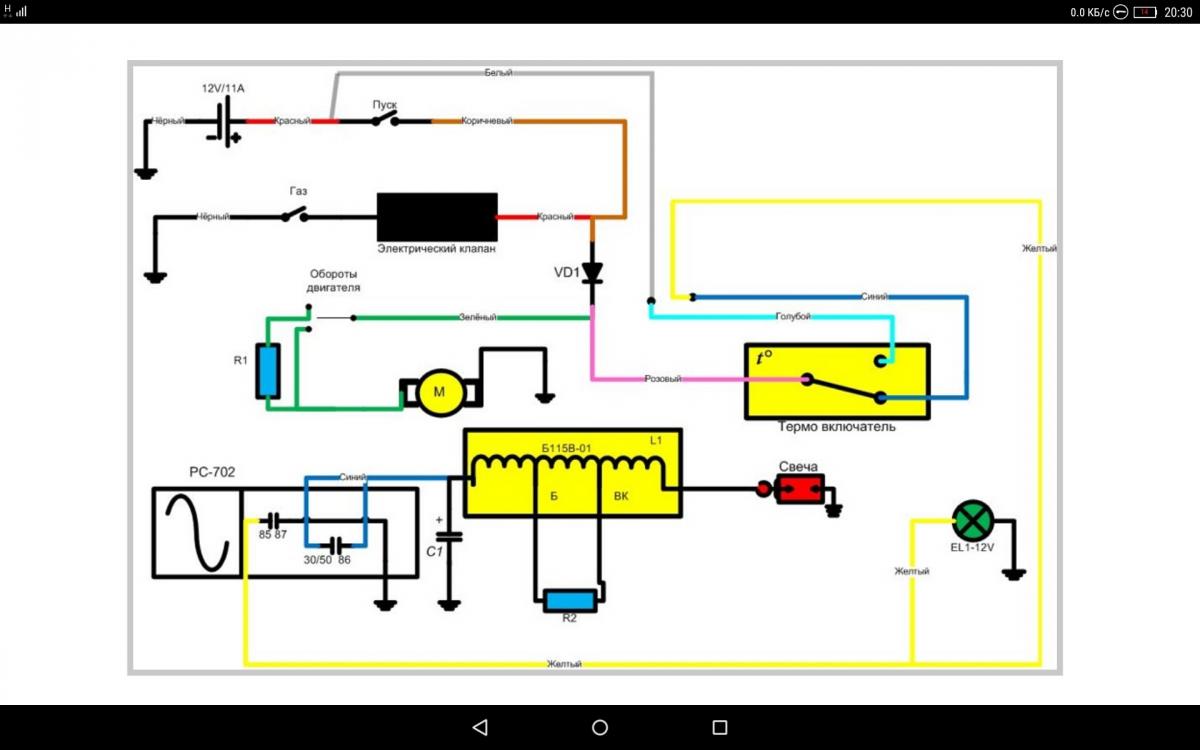

german 1 057 Опубликовано 21 ноября, 2016 Ранее выкладывал простую схему, где 2 скорости, еще раз продублирую, дерзайтеДа не заморачивайтесь единичными градусами тепла, чем проще схема тем она надежнее работает. 5 вольт на эл. клапан можно подать, он будет меньше греться, а работать он будет и с пяти вольт. Это я уже проходил. И сделал чем проще тем надежнее.я так понимаю регулировка температуры делается путем увеличения отверстия жиклера? у меня краснота между банками теплообменника-котла. торец не краснел. может потому что на улице пыхтела при минусовой температуре.набросал еще схемку. вместо реле один диод. гораздо проще при сборке электрики, если бы эта мысль пришла вовремя то сделал бы так, но уже собрано с релюшками. проводов в разы меньше. думаю диода с диодного моста генератора достаточно.схема печки заз с диодом.png регулировку температуры можно сделать и путем увеличения подачи газа. Поставил регулируемый редуктор, и выставляй как тебе надо. Поделиться сообщением Ссылка на сообщение Поделиться на другие сайты
dvitriy.40rus 500 Опубликовано 21 ноября, 2016 Я второй скоростью снизил шумность. А остальное и окошко приоткрыть можно. И даже нужно.Я что то не понимаю твоей схемы.Интересует работоспособность клапана экономайзера. Только ради снижения энергопотребления.Не понял как вынуть жиклер из карба. german, спасибо за помощь в переделке. Все удалось. Терь голову ломают куда ее установить. У меня под спальником будет газовый баллон на 120л так что там место ограничено. Поделиться сообщением Ссылка на сообщение Поделиться на другие сайты

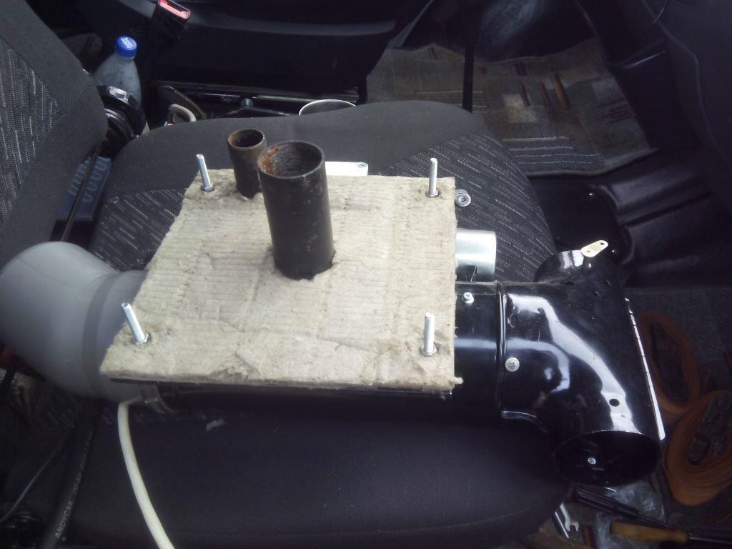

dvitriy.40rus 500 Опубликовано 22 ноября, 2016 Без кварца? Значит ты сам зажигаешь и сам выключаешь и продуваешь? и не поставишь термовыключатель? Ну ты на него забил. Это я понял. А я хочу все таки его поставить.Подробнее объясни чем тебе не понравился эппх. Хотелось бы знать.Ты не заморачивайся с родным выходным диффузором. И места много занимает и направление у него не понятное. В твоем варианте хорошо диффузор от 030 печки или то планара. Я решил поставить печку вместо люка. Сегодня вырезал железную накладку. Уже бы вырезал до конца но полотна на лобзик оказались не по металлу, а по пластилину. На выходных буду вырезать болгаркой отверстия под воздуховоды. Есть мысль облагородить выходы камазовскими карманами. За одно и дать ими направление потоку воздуха. Интересно они не покаробятся на выходном воздуховоде? Поделиться сообщением Ссылка на сообщение Поделиться на другие сайты
german 1 057 Опубликовано 23 ноября, 2016 (изменено) Пожалуй повторюсь, в моем варианте убран (кварц)термопереключатель. А термовыключатель остался, включаю когда нужно сам, когда надо сам и выключаю. А бывает что и термовыключатель срабатывает. Когда как. На снимке в 71 посте, над блоком управления расположен. Старая модель, но пока безотказная. На 25 градусах тепла отключает, отрубает газ.Эппх ненужен там, это не тот случай. Он и не расчитан на такую работу.Непонил где хочешь отопитель установить?Температурную нагрузку сам расчитывай, и соответственно и материал подбирай. Изменено 23 ноября, 2016 пользователем german Поделиться сообщением Ссылка на сообщение Поделиться на другие сайты
dvitriy.40rus 500 Опубликовано 23 ноября, 2016 В место люка на крыше. На зиму ставить,а на лето снимать и стекло на место. Ни каких переделок.Не нашел места в кабине. И не охото дырявить кабину. Поделиться сообщением Ссылка на сообщение Поделиться на другие сайты

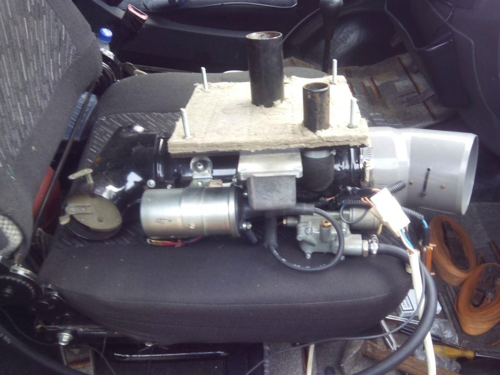

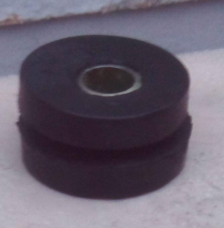

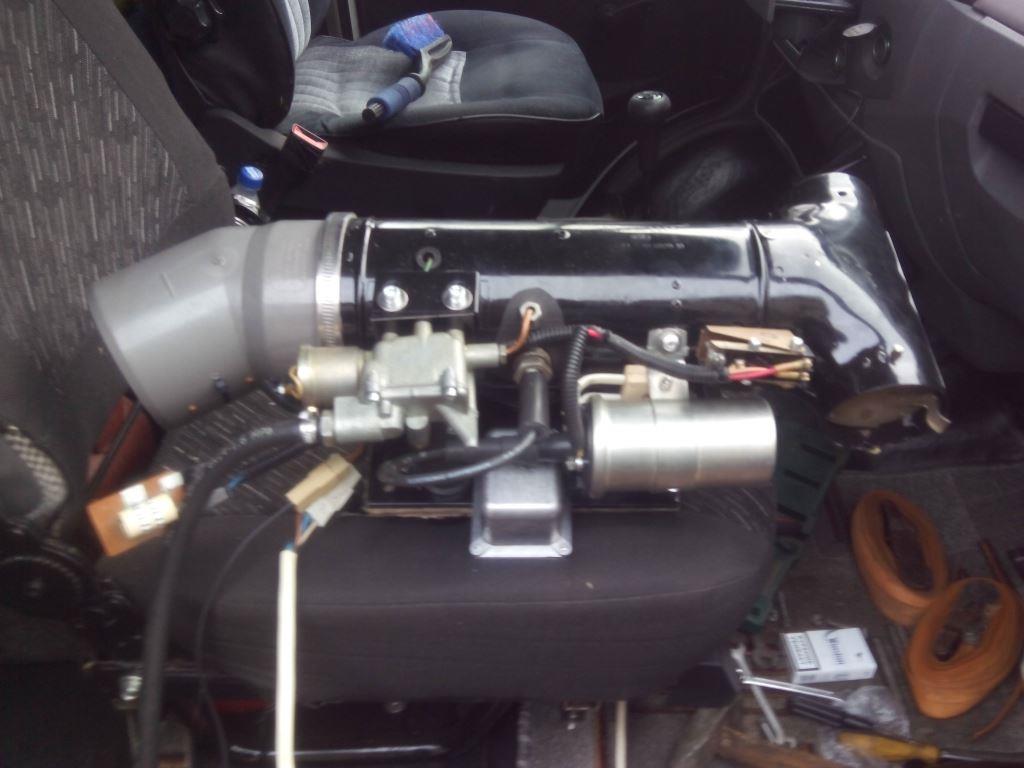

dvitriy.40rus 500 Опубликовано 5 января, 2017 поставил себе печку заз и уже месяц как пользуюсь. с ней не ночевал, но постоянные ожидания погрузки-разгрузки, а это от часа до трех часов показали все ее плюсы. не жалею не капельки.поставил сначала на крышу, НО не устроил эстетический вид. по причине отсутствия спойлера. был бы спойлер стояла бы вместо люка. там она греет хорошо и не шумит так как ставил через уплотнитель двери и он служил хорошим гасителем вибрации. был только шум потока воздуха.поставил под кровать с пассажирской стороны. сначала закрепил жестко и пошла видрация, она же шум в кабине. на стоянке хрен с ним, а вот спать плохо. вибрацию снял элементарными резиновыми втулками от вентилятора обдува радиатора. теперь все работает тихо. результат превзошел все ожидания.так же поставил резистор от класики на вентилятор печки что дало две скорости оборотов и так же поставил тот же резистор на клапан чем снял электропотребление в два раза. за 6 часов работы на аккуме индикатор остается зеленым что говорит о нормальном заряде аккума.ну и фото. 1 Поделиться сообщением Ссылка на сообщение Поделиться на другие сайты
ИванСПб 1 244 Опубликовано 5 января, 2017 dvitriy.40rus,она же боком лежит?! А клапан-поплавок как-то убрал? как бензин чем наливает? Поделиться сообщением Ссылка на сообщение Поделиться на другие сайты
dvitriy.40rus 500 Опубликовано 5 января, 2017 (изменено) она не боком. это я повернул дифлектор воздуха боком чтобы продувало в нужном мне направлении. а вот карбюратор положил на бок чтобы печка была ниже и меньше занимала места.у меня не бензин а газ. на бензине много геморроя не говоря о вони в салоне.да. тройник забора воздуха я поставил вперед и он теперь направляет воздух в стороны. Изменено 5 января, 2017 пользователем dvitriy.40rus Поделиться сообщением Ссылка на сообщение Поделиться на другие сайты
ИванСПб 1 244 Опубликовано 5 января, 2017 (изменено) dvitriy.40rus,на третьем сверху фото точно карб боком, видимо она в таком положении и установлена. Впрочем, на газу это действительно не важно. Клапан я бы тогда вообще из карба удалил- чтобы мозг не выел внезапно. Деталь №22 - в канонiчном ЗАЗе точно такое было :) Изменено 5 января, 2017 пользователем ИванСПб Поделиться сообщением Ссылка на сообщение Поделиться на другие сайты
dvitriy.40rus 500 Опубликовано 5 января, 2017 почитай выше. карб переделан под газ. нет не поплавка ни фильтра в нем. и перекрыт один канал в нем. Поделиться сообщением Ссылка на сообщение Поделиться на другие сайты

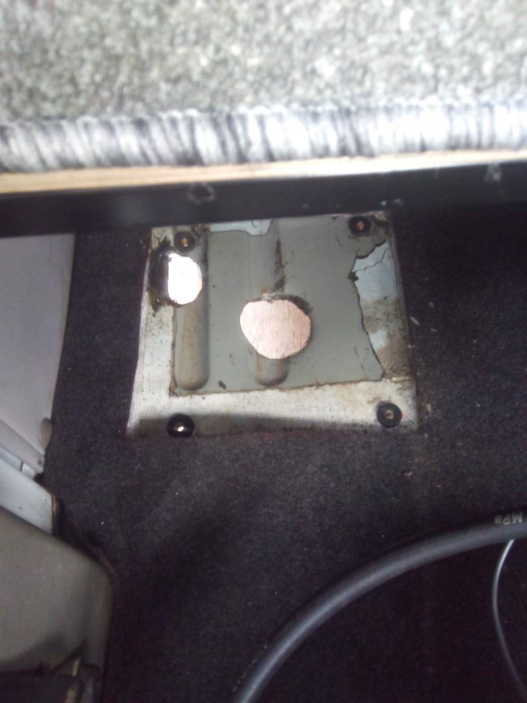

german 1 057 Опубликовано 6 января, 2017 Зачетненько!!! если все сделано с головой и руками. Немного добавлю что забор воздуха для нагнетателя можно и с улицы небрать. Дырявить пол нет необходимости. Вообщето кому как. В моем варианте одна дыра на выхлоп. Автопрактика показала положительность. Воздух забирается с салона, сам патрубок входа слегка прикрыт заслонкой, или можно сделать с сеткой что бы либо какая мелочь случайно непопала. Крыльчатку полагаю тоже можно прикрыть сеткой, тройник необезателен. Все размером будет поменьше. Поделиться сообщением Ссылка на сообщение Поделиться на другие сайты
dvitriy.40rus 500 Опубликовано 6 января, 2017 Забор воздуха для горения с улицы значительно снижает шумность.У меня тройник стоит не на крыльчатке, а на выходе. Чтобы теплый воздух гнало в мою сторону. На малых оборотах продувает до противоположной стенки. А пластик на вентиляторе. Он вревенно такой большой. Потом по месту я его обрежу. Когда ящики там буду делать.Что я и тебе советую. Переставь тройник с вентилятора на выход. И не нужно боятся что одеяло или простыня ночью попадет на горячий теплообменник. И прогревает салон лучше. Поделиться сообщением Ссылка на сообщение Поделиться на другие сайты
