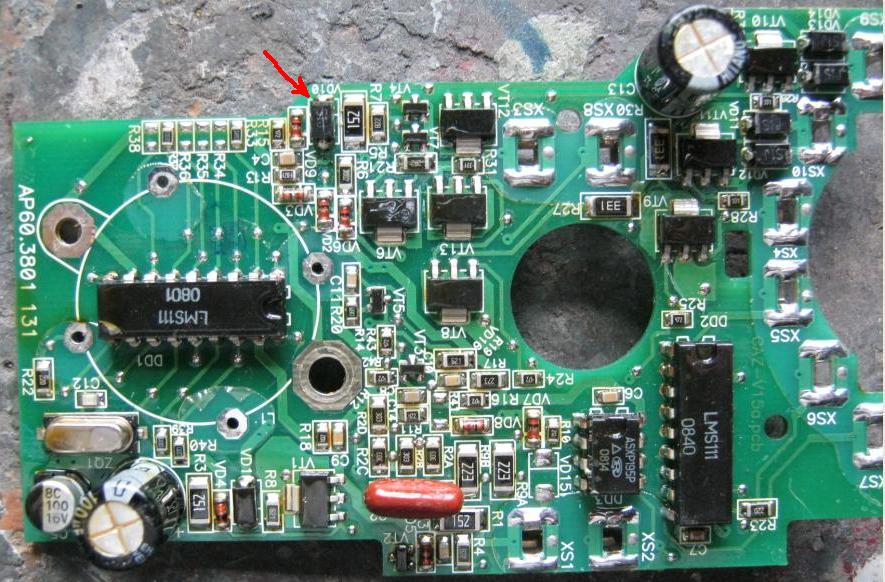

Alex164 0 Опубликовано 2 августа, 2012 Колёсико, которое считает еденицы пробега, поставили неправильно. Моторчику надо крутить, а оно не крутится. Подаю сигнал с генератора, стрелка спидометра отклоняется, пробег не крутит. Что изломалось? Мотор или что в схеме? Может была у кого такая ситуация? Поделиться сообщением Ссылка на сообщение Поделиться на другие сайты
Alex164 0 Опубликовано 2 августа, 2012 Нашел диод, в обрыве. Сейчас поменяю. Поделиться сообщением Ссылка на сообщение Поделиться на другие сайты
Alex164 0 Опубликовано 2 августа, 2012 Приборка заработала, диод в обрыве. Через него идет плюс на схему моторчика. Поделиться сообщением Ссылка на сообщение Поделиться на другие сайты
