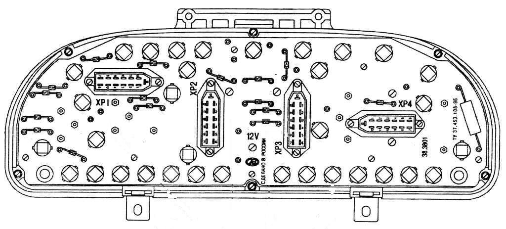

HELP! Нужно срочно узнать каким проводом и в какой колодке управляется спидометр?!Можно ли отключить счетчик, но чтоб скорость показывал?Приборка обычная 2007 года выпуска. Спасибо.
gazenok
Совершенно верно.
10 контакт разъема ХР3(красный провод) согласно схемы
Черников Александр
10 контакт на верикальной колодке( но у меня ЗЕЛЁНЫЙ провод),отключается спидометр и соответственно не "щёлкают" метры и километры,просто отключается датчик скорости
