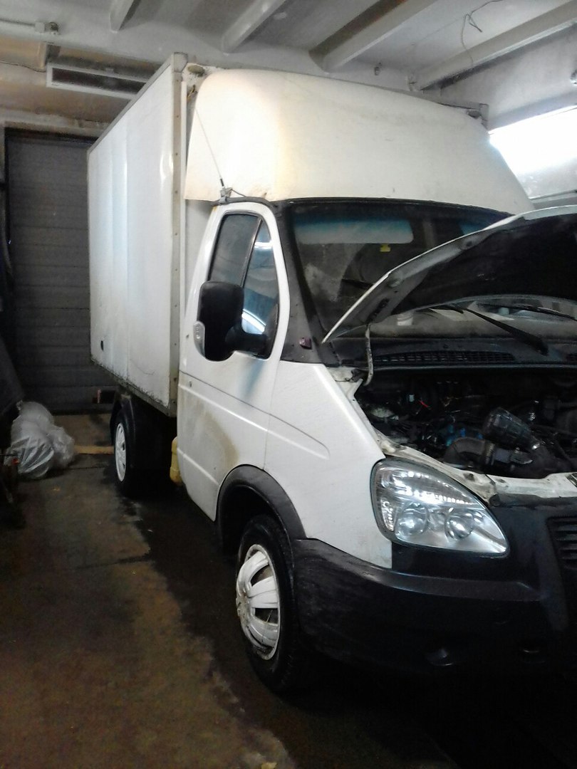

Темка Смирнов 0 Опубликовано 14 марта, 2018 всем доброго времени суток! начну сначала, 4 месяца назад получил машину Газель с 405 двигателем переделанным с евро-2 на евро-3, ГБО Lovato, метан 4-го поколения! сразу как начал ездить выявил что при нажатии на педаль газа (электронную) больше чем на половину, авто начинает ужасно дергаться! записался на диагностику к профессионалам по метану, в итоге померили компрессию, проверили свечи и решили что компрессия маловата (около 8 очков, во всех цилиндрах)! сделали кап. ремонт двигателя, шлифанули голову, притерли клапана (новые), поменяли компенсаторы, валы! компрессия при этом поднялась только до 10 очков (в 3-м цилиндре только 11 была) и потом в течении 2-х месяцев ездил к товарищам по метану и к товарищу по прошивке мозгов! за эти 2 месяца я добился устранения дергания авто, но пропала тяга, как на метане, так и на бензине! до 3 передачи машина ракета, а дальше будто лошади куда то убегают! есть ощущение что авто, начиная от 2300-2500 оборотах, начинает подтраивать, ошибки ни какие не горят, пробовали ставить другие мозги, датчик ДМРВ, поменяли датчик скорости, датчик давления масла, датчик коленчатого вала, все без толку! сегодня пошли на крайние меры и купили новую голову.. 40000р. было выкинуто впустую, проблема как была так и осталась! куда ехать и что делать уже не знаем, 6 лет не курил, а с этой машиной начал.. если что то не понятно, уточняйте, потому что всего не опишешь, что произошло за эти 4 месяца. Спасибо за потраченное время, очень жду советов Поделиться сообщением Ссылка на сообщение Поделиться на другие сайты
Crady 8 641 Опубликовано 14 марта, 2018 с 405 двигателем переделанным с евро-2 на евро-3топливная система с обраткой или без стоит?фазы грм как проверяли? Поделиться сообщением Ссылка на сообщение Поделиться на другие сайты
Темка Смирнов 0 Опубликовано 14 марта, 2018 Crady топливная с обраткой,а про фазы ничего сказать не могу, делали мотористы 3 раза. (1-й раз когда капиталку делали, 2-й раз когда у меня цепь оборвало, 3-й раз сегодня после замены башки) Поделиться сообщением Ссылка на сообщение Поделиться на другие сайты
Crady 8 641 Опубликовано 14 марта, 2018 топливная с обраткой,ну и чего ты хочешь тогда?в Е3 давление в системе 4 очка,в Е2 всего 3. если не подняли давку,он и не будет ехать.да и жрать будет.сколько катушек в клапанной крышке?а про фазы ничего сказать не могу,по метками или с транспортиром выставляли? Поделиться сообщением Ссылка на сообщение Поделиться на другие сайты
Темка Смирнов 0 Опубликовано 14 марта, 2018 по меткам это точно! дело в том что и на метане она не едет, еще и пинается! при работе на метане, топливный насос отключается(так сделал электронщик)! Катушек ты имеешь ввиду модули зажигания? 4 штуки стоит Поделиться сообщением Ссылка на сообщение Поделиться на другие сайты
Crady 8 641 Опубликовано 14 марта, 2018 дело в том что и на метане она не едет,и не поедет.пока не будет ехать на бензине,на метане поедет только в том случае если топливные карты в газовом эбу ручками поправить.в ином случае никак.газ настраивается по основному эбу,по его параметрам.а раз не работает на бензине..ну чего от метана хотеть?который к стати несколько сложней настроить толком.по меткам это точно!то есть по тем точкам которые как то нанесены на шестерню,и зачастую вообще приблизительно сделаны. Поделиться сообщением Ссылка на сообщение Поделиться на другие сайты
Темка Смирнов 0 Опубликовано 14 марта, 2018 и не поедет.пока не будет ехать на бензине,на метане поедет только в том случае если топливные карты в газовом эбу ручками поправить.в ином случае никак.газ настраивается по основному эбу,по его параметрам.а раз не работает на бензине..ну чего от метана хотеть?который к стати несколько сложней настроить толком.то есть по тем точкам которые как то нанесены на шестерню,и зачастую вообще приблизительноменяли топливные карты и на газовом эбу(соглашусь что это геммор еще тот) и на штатном, в целом каких то прям глобальных изменений нет! вообще складывается ощущение что, где-то, что-то, засрано! но все почищенно и поменено! то есть ты предлагаешь попробовать выставить по транспортиру? Поделиться сообщением Ссылка на сообщение Поделиться на другие сайты
Татарин 7 411 Опубликовано 14 марта, 2018 то есть ты предлагаешь попробовать выставить по транспортиру?И не просто по транспортиру,а по точному транспортиру.А что-бы его проверить нужен индикатор.Мотористы должны знать. Поделиться сообщением Ссылка на сообщение Поделиться на другие сайты
Crady 8 641 Опубликовано 14 марта, 2018 меняли топливные карты и на газовом эбуих не менять надо,их корректировать надо в ручную.если газовщики этого не знают,то учить я их не собираюсь.бесплатно точно этого делать не буду.я жадный и злой! :ph34r: 1 Поделиться сообщением Ссылка на сообщение Поделиться на другие сайты
Темка Смирнов 0 Опубликовано 14 марта, 2018 их не менять надо,их корректировать надо в ручную.если газовщики этого не знают,то учить я их не собираюсь.бесплатно точно этого делать не буду.я жадный и злой! :ph34r: я не правильно выразился, мы коректировки делали на ходу на ноуте! И не просто по транспортиру,а по точному транспортиру.А что-бы его проверить нужен индикатор.Мотористы должны знать.ну тем, не менее мотористы уже 3-й раз вскрывают и неужели догадаться не могут.. Поделиться сообщением Ссылка на сообщение Поделиться на другие сайты
Crady 8 641 Опубликовано 14 марта, 2018 я не правильно выразился, мы коректировки делали на ходу на ноуте! плясали от автонастройки..с низким давлением топлива на бензине. хоть как унастраивайся,если точка отсчёта изначально не верная Поделиться сообщением Ссылка на сообщение Поделиться на другие сайты
Темка Смирнов 0 Опубликовано 14 марта, 2018 плясали от автонастройки..с низким давлением топлива на бензине. хоть как унастраивайся,если точка отсчёта изначально не вернаядавление в рампе мерили, 3 стабильная. Поделиться сообщением Ссылка на сообщение Поделиться на другие сайты
Crady 8 641 Опубликовано 14 марта, 2018 давление в рампе мерили, 3 стабильная. ну и чего ты хочешь тогда?в Е3 давление в системе 4 очка, ну и?где остальное? Поделиться сообщением Ссылка на сообщение Поделиться на другие сайты
Темка Смирнов 0 Опубликовано 14 марта, 2018 ну и?где остальное?а как вообще эбу узнает какое давление топлива? датчиков то никаких нету или считывается с форсунок как то.а как вообще эбу узнает какое давление топлива? датчиков то никаких нету или считывается с форсунок как то.спасибо за советы, завтра поедем к электронщику в очередной раз. буду ему до конца голову выносить)))) как будут новая инфа, сразу напишу Поделиться сообщением Ссылка на сообщение Поделиться на другие сайты
Crady 8 641 Опубликовано 14 марта, 2018 а как вообще эбу узнает какое давление топлива?никак.тупо вся программа управления,в том числе и форсунками написана под это давление.отклонение от нормальной работы фиксируют другие датчики.Е3 более менее едет при давлении в 3.5 очка.завести его конечно при желании можно и при 1.5-2 очках. Поделиться сообщением Ссылка на сообщение Поделиться на другие сайты
Темка Смирнов 0 Опубликовано 14 марта, 2018 никак.тупо вся программа управления,в том числе и форсунками написана под это давление.отклонение от нормальной работы фиксируют другие датчики.Е3 более менее едет при давлении в 3.5 очка.завести его конечно при желании можно и при 1.5-2 очках. а не знаешь в чем вообще смысл и в чем заключается переделка с е-2 на е-3, потому что напарник говорит что когда было е-2, все было гуд! Поделиться сообщением Ссылка на сообщение Поделиться на другие сайты
Crady 8 641 Опубликовано 14 марта, 2018 а не знаешь в чем вообще смысл и в чем заключается переделка с е-2 на е-3, потому что напарник говорит что когда было е-2, все было гуд! давление в рампе до 4х очков подними,и то же будет гуд. если коротко очень,основные отличия это электронные педаль и дроссель,4 катушки и без сливная рампа Темка Смирнов, к стати головку какую поставили?Е2 или чистую Е3?и коллектор впускной е2 или е3? Поделиться сообщением Ссылка на сообщение Поделиться на другие сайты
