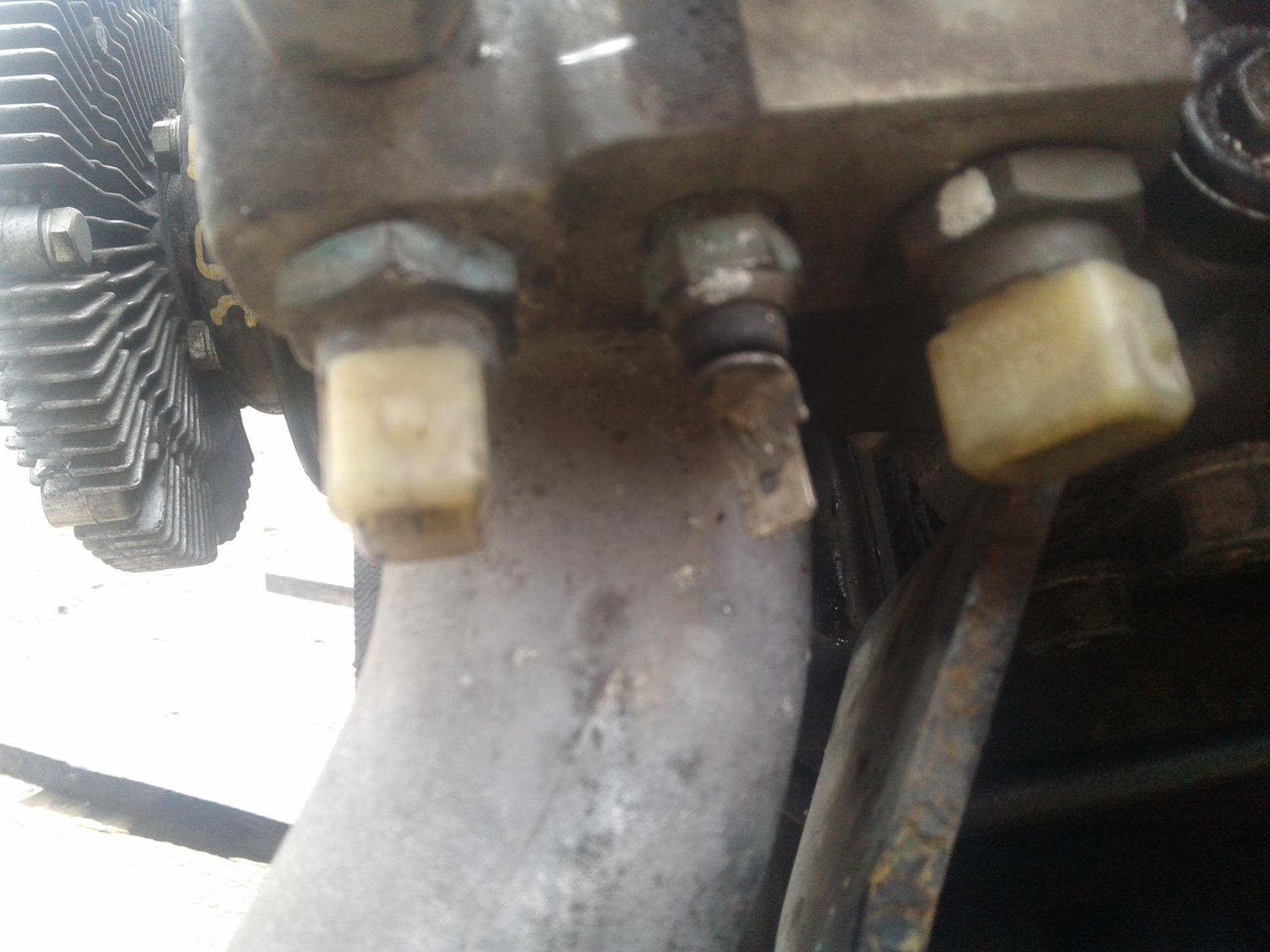

rusgg 4 003 Опубликовано 13 мая, 2016 пока мотор не поставлен,реж резьбу под Газелевский ДТОЖ2х проводной датчик Не подходит? Поделиться сообщением Ссылка на сообщение Поделиться на другие сайты
колобок 7 168 Опубликовано 13 мая, 2016 2х проводной датчик Не подходит?он под Террановскую приборку,немного не те показания для Газелевской приборки выдаёт Поделиться сообщением Ссылка на сообщение Поделиться на другие сайты
rusgg 4 003 Опубликовано 13 мая, 2016 он под Террановскую приборку,немного не те показания для Газелевской приборки выдаётпонял, у меня jz приборка, адаптирована с датчиком газелевским двухпроводным черным(эбу)сальник будет крутиться в другую сторону :)Серега напилил пластинки, егр досвиданья 2 Поделиться сообщением Ссылка на сообщение Поделиться на другие сайты
