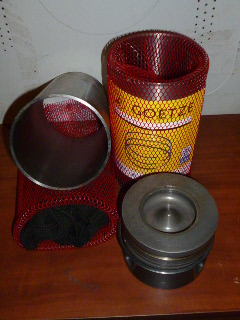

МЕХЦЕХ 78 Опубликовано 22 декабря, 2013 Вот Стоит гильза980р Поделиться сообщением Ссылка на сообщение Поделиться на другие сайты
Dmitrij 312 Опубликовано 22 декабря, 2013 Вот Стоит гильза980рну это то уже под наш подогнано.А цена с поршнем или без? Поделиться сообщением Ссылка на сообщение Поделиться на другие сайты
RA3QBJ 586 Опубликовано 22 декабря, 2013 ну это то уже под наш подогнано.А цена с поршнем или без?А сами, как думаете ? Поделиться сообщением Ссылка на сообщение Поделиться на другие сайты
Dmitrij 312 Опубликовано 22 декабря, 2013 А сами, как думаете ?Да хоть обдумайся.на фото гильза +поршень.А на сайтах 1200-1500 одна гильза. Поделиться сообщением Ссылка на сообщение Поделиться на другие сайты
МЕХЦЕХ 78 Опубликовано 22 декабря, 2013 1200р это китай от пыжа какого то с геометрией такой что обалдееш.На фото комплект Кольца палей гильза а цену я вам за гильзу 1 шт сказал.Весл комплект стоит На двигатель 4 ц. 17560. Данные гильзы возможно ставить как с верхним так и с нижним упором. Самостоятельно поставить ее не возможно нужен расточной станок, так как является ремонтной вставкой. Поделиться сообщением Ссылка на сообщение Поделиться на другие сайты
