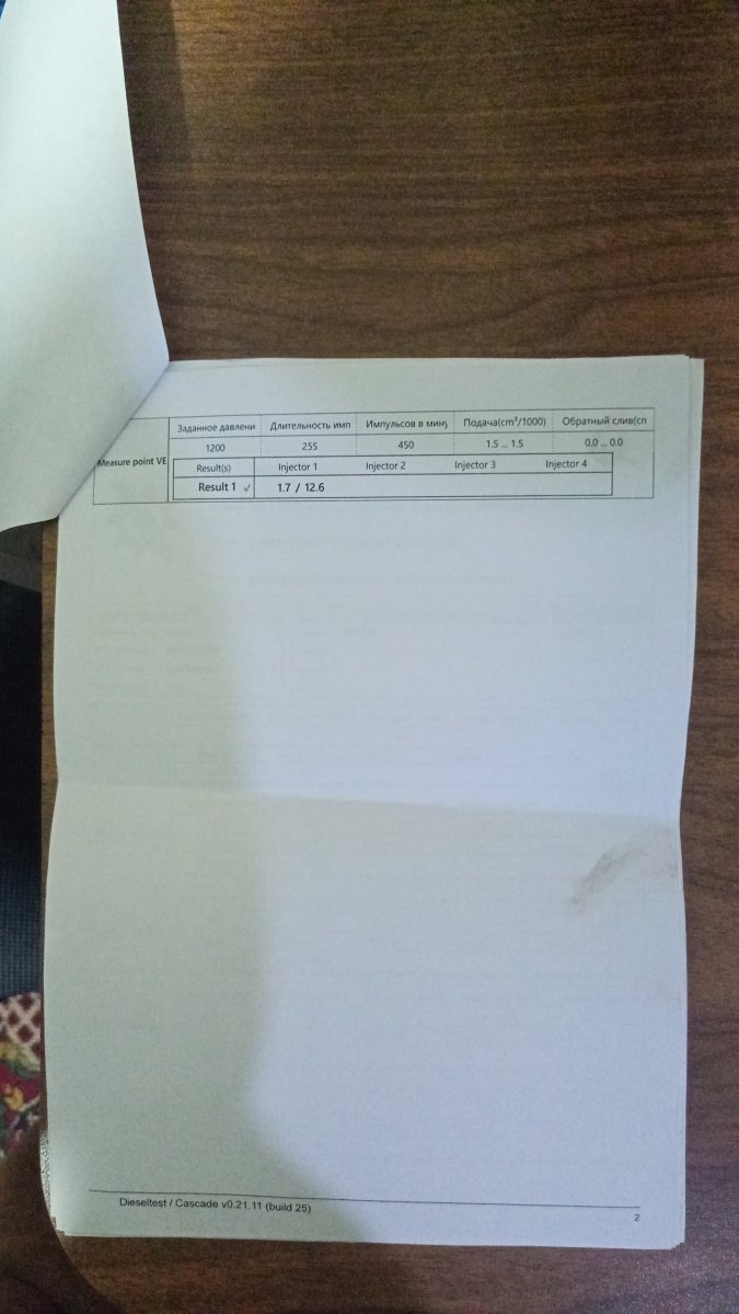

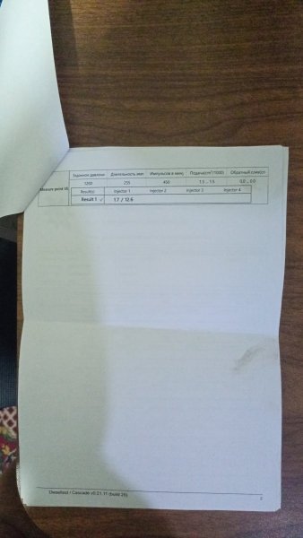

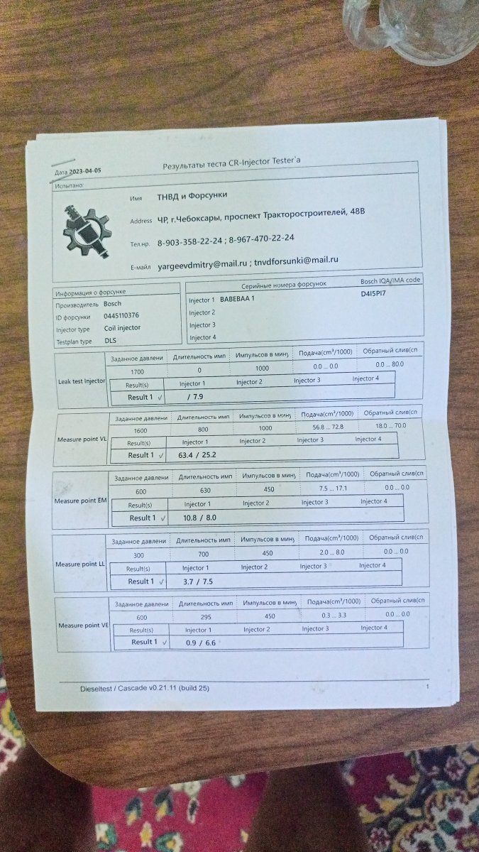

aleks2 1 181 Опубликовано 29 марта, 2023 Форсунки отнёс на проверку сказали клапана менять,оригинал 6 тр,не оригинал 5тр. .что с ними будут делать? Как проконтролировать? 24 тр всё-таки на слово поверить? Поделиться сообщением Ссылка на сообщение Поделиться на другие сайты
aleks2 1 181 Опубликовано 29 марта, 2023 Собирать двигатель на монтажную пасту или по старинке трансмиссионным или моторным маслом мазать? Поделиться сообщением Ссылка на сообщение Поделиться на другие сайты
L2140 1 780 Опубликовано 29 марта, 2023 54 минуты назад, aleks2 сказал: Как проконтролировать? 24 тр всё-таки на слово поверить? распечатку параметров со стенда до и после ремонта. На бланке должны быть родные коды настройки (до) и новые (после). И печать пусть ставят свою. 1 Поделиться сообщением Ссылка на сообщение Поделиться на другие сайты
B.V.A 4 651 Опубликовано 29 марта, 2023 1 час назад, aleks2 сказал: Форсунки отнёс на проверку сказали клапана менять,оригинал 6 тр,не оригинал 5тр. .что с ними будут делать? Как проконтролировать? 24 тр всё-таки на слово поверить? Ни как не проверишь.. только надеятся на порядочность.. У нас один топливщик только Китай ставит, говорит что бош оригинала не бывает .. В остальных конторох бош оригинал) цены разные, что ставят никто не в курсе.. и все друг друга амном поливают.. Вот в грузовомсервисе был мужик Александр порядочный, раз приехали к ему он говорит криво делать не буду, типа регламент на неделе будет, стенд приедут регулировать, приезжайте через неделю.. Все по чесноку что ставит то показывает никаких секретов.. Научил меня как на 3.8 вычислить перелив форсунок и т.д.. Золото, а не человек, простой в общении порядочный, всегда ему с верху все рублей добавляли на мороженое).. 1 Поделиться сообщением Ссылка на сообщение Поделиться на другие сайты
