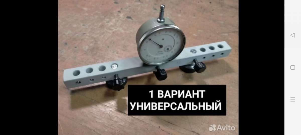

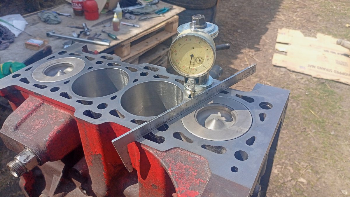

aleks2 1 219 Опубликовано 15 апреля, 2023 (изменено) В 11.04.2023 в 22:20, L2140 сказал: это сейчас нужно писать? я думал по результатам обмера продолжим. Подрезка(торцевание днища), цекование поршней при выходе за пределы допуска Индикатор часового типа приобрел,а вот с подставкой под него проблема.такой нужен? Изменено 15 апреля, 2023 пользователем aleks2 Поделиться сообщением Ссылка на сообщение Поделиться на другие сайты

L2140 1 834 Опубликовано 16 апреля, 2023 19 часов назад, aleks2 сказал: такой нужен? по месту Поделиться сообщением Ссылка на сообщение Поделиться на другие сайты

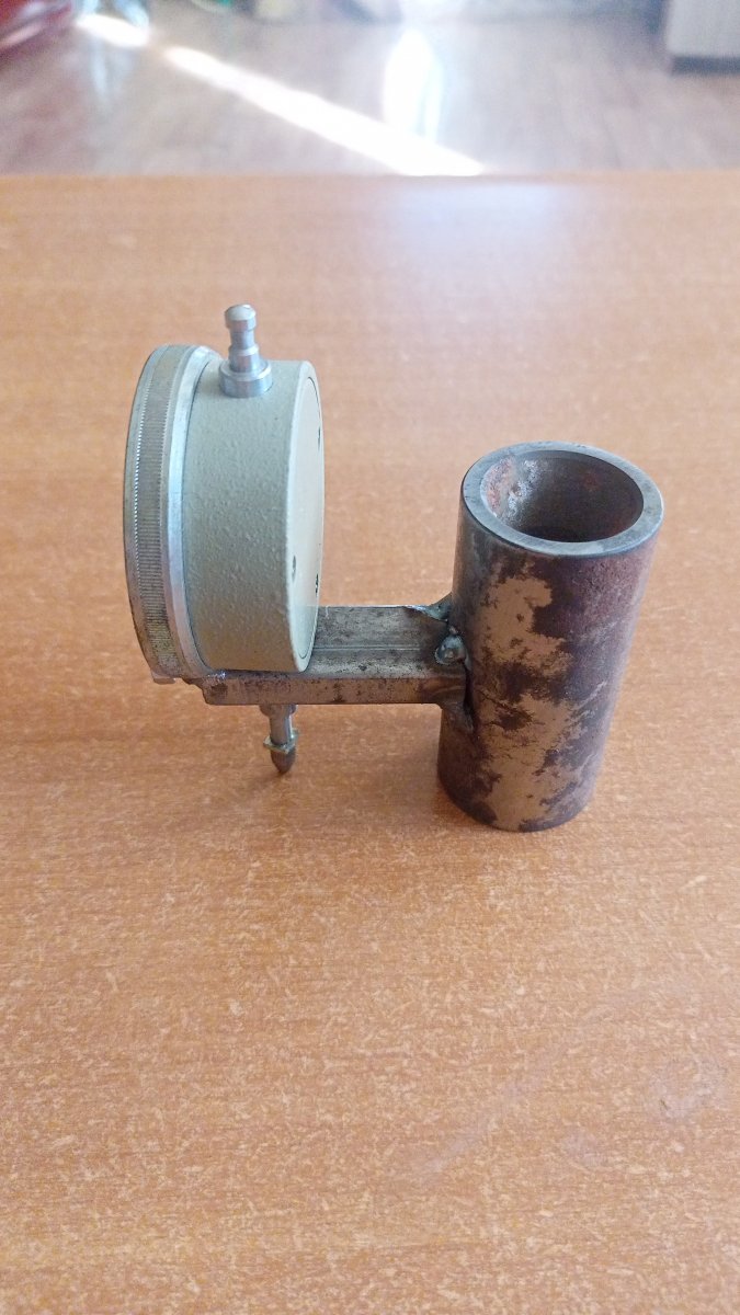

aleks2 1 219 Опубликовано 16 апреля, 2023 32 минуты назад, L2140 сказал: по месту Сегодня сделал.завтра блок продувать буду, КВ ставить. 1 Поделиться сообщением Ссылка на сообщение Поделиться на другие сайты
aleks2 1 219 Опубликовано 18 апреля, 2023 В 16.04.2023 в 16:02, L2140 сказал: по месту Так пойдет замерять? Поделиться сообщением Ссылка на сообщение Поделиться на другие сайты

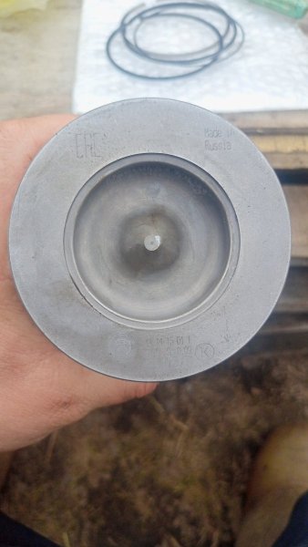

aleks2 1 219 Опубликовано 18 апреля, 2023 (изменено) @L2140 замерил 0,24/0,26/0,20/0,20. все в допуске.интересно изначально с новья на сколько выступают.мерил без колец,шатуны затягивал как положено.головы фрезерована 0,12. Поршни ремонтный 94,5. Изменено 18 апреля, 2023 пользователем aleks2 Поделиться сообщением Ссылка на сообщение Поделиться на другие сайты
Alex030569 7 049 Опубликовано 18 апреля, 2023 @aleks2 ты поршня эти взвешивал? Поделиться сообщением Ссылка на сообщение Поделиться на другие сайты
aleks2 1 219 Опубликовано 18 апреля, 2023 22 минуты назад, Alex030569 сказал: @aleks2 ты поршня эти взвешивал? Да.700 все.клеймо завода и сделано в России на Порше. 1 Поделиться сообщением Ссылка на сообщение Поделиться на другие сайты
L2140 1 834 Опубликовано 18 апреля, 2023 2 часа назад, aleks2 сказал: Так пойдет замерять? кривота шайб стойки будет влиять на результат при повороте стойки от плоскости к поршню. я бы такую стойку на блок ставил и рукой поворачивал, держал. измерения надо осью поршневого пальца. Поделиться сообщением Ссылка на сообщение Поделиться на другие сайты

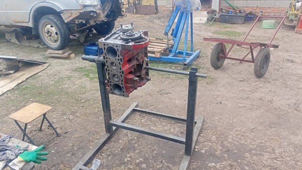

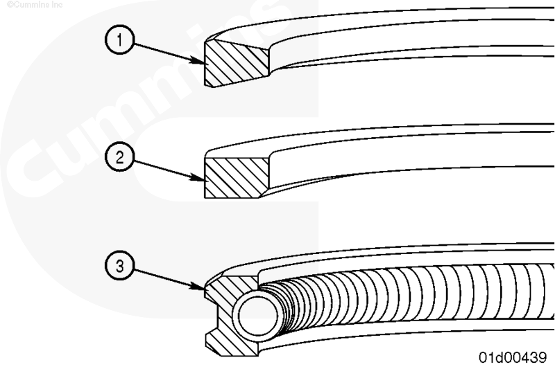

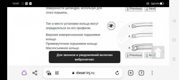

aleks2 1 219 Опубликовано 18 апреля, 2023 22 минуты назад, L2140 сказал: кривота шайб стойки будет влиять на результат при повороте стойки от плоскости к поршню. я бы такую стойку на блок ставил и рукой поворачивал, держал. измерения надо осью поршневого пальца. При таком способе не нужно поворачивать стойку, штангель ложится на блок это 0 ,а затем поднимаю поршень до вмт.делал несколько замеров по пальцу и с поворотом стойки и без поворота .Разница есть но не существенная.в инструкции второе поршневое показано канавкой вверх хотя ставится вниз. Как переместить двигатель в сборе с стенда на кран ? Поделиться сообщением Ссылка на сообщение Поделиться на другие сайты
Alex030569 7 049 Опубликовано 18 апреля, 2023 @aleks2 у тебя вон какая тачка на колесах,на нее опусти краном,перевезти и потом опять краном втыкай. Поделиться сообщением Ссылка на сообщение Поделиться на другие сайты
aleks2 1 219 Опубликовано 18 апреля, 2023 8 минут назад, Alex030569 сказал: @aleks2 у тебя вон какая тачка на колесах,на нее опусти краном,перевезти и потом опять краном втыкай. Да вот тоже про ее подумал .на кран большие колеса просятся тогда бы он смог передвигаться . Поделиться сообщением Ссылка на сообщение Поделиться на другие сайты
L2140 1 834 Опубликовано 18 апреля, 2023 2 часа назад, aleks2 сказал: .в инструкции второе поршневое показано канавкой вверх хотя ставится вниз. оригинал 1 Поделиться сообщением Ссылка на сообщение Поделиться на другие сайты
