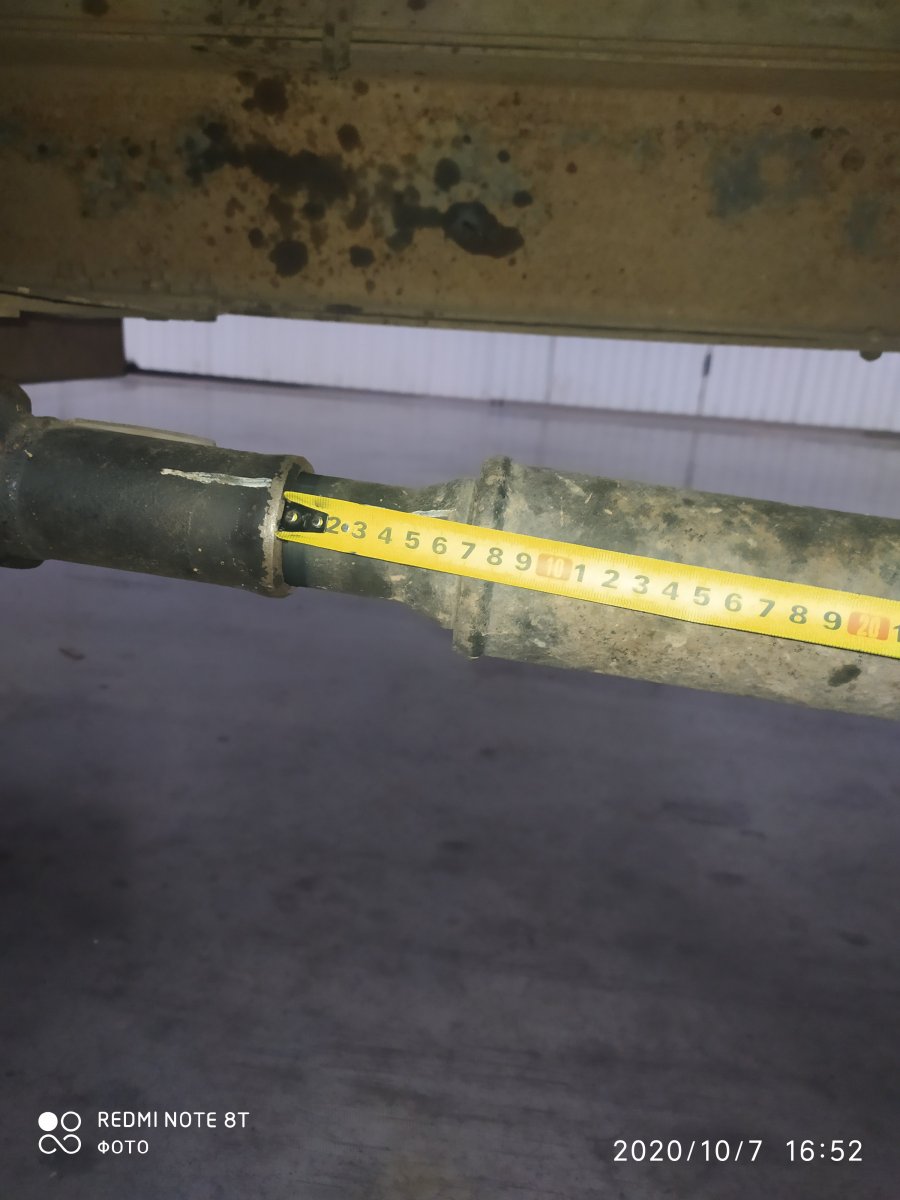

Alex030569 6 774 Опубликовано 8 октября, 2020 @Toyota007 просто посмотри на серьги при нагрузке(загрузке) и все прояснится. Уже обсуждали это сто лет назад.Еще Кедр Серёга выкладывал фото с рулеткой.Посмотри мои фото-при загрузке мост уходит назад. @Toyota007 ещё раз для тебя лично.Авто пустое Авто под грузом. Как видим под грузом почти на 1 см мост ушел назад,а кардан(шлицевая) вытянулся. Поделиться сообщением Ссылка на сообщение Поделиться на другие сайты

газель2005 2 720 Опубликовано 9 октября, 2020 @Alex030569 Посмотри на пыльник вилки кардана на пустой и груженной машине.На сколько и в какую сторону он передвигается в этих двух положениях. Поделиться сообщением Ссылка на сообщение Поделиться на другие сайты
Alex030569 6 774 Опубликовано 9 октября, 2020 2 минуты назад, газель2005 сказал: @Alex030569 Посмотри на пыльник вилки кардана на пустой и груженной машине.На сколько и в какую сторону он передвигается в этих двух положениях. Я ведь фото специально выше выкладывал,смотри. Поделиться сообщением Ссылка на сообщение Поделиться на другие сайты
