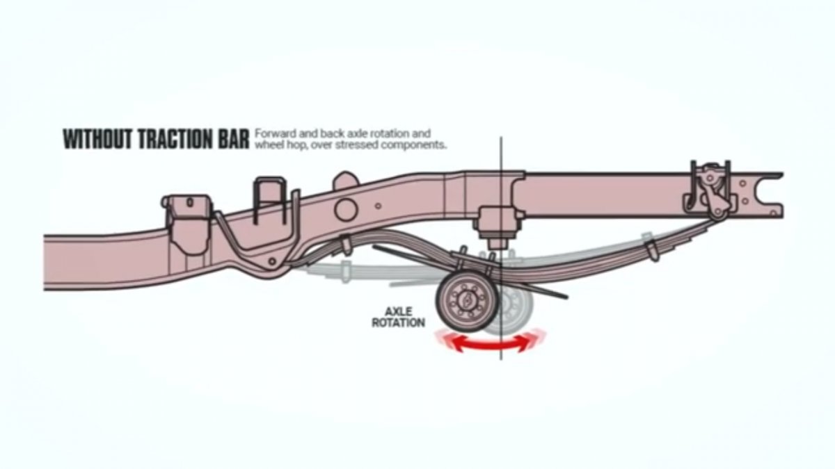

rusgg 4 002 Опубликовано 9 октября, 2020 20 минут назад, Alex030569 сказал: Ну и...? @rusgg я вроде с самого начала утверждаю одно-натертость на шлицах твоего кардана это последствия подпрыгивания пустого авто. Да нее, до этого ты писал что саленблоки кончились. Я пытаюсь объяснить что стандартная пачка ресор тоже меняет свою длину из за горизонтальной силы создаваемой не потусторонним мотором. Хотя Японию можно уже считать потусторонней Поделиться сообщением Ссылка на сообщение Поделиться на другие сайты
rusgg 4 002 Опубликовано 10 октября, 2020 В 09.10.2020 в 09:18, Alex030569 сказал: рессоры,то за счёт чего он должен двигаться вперёд при ускорении?У тебя рессора изгибается что ли в парабулу,когда ускоряешься? Трекшн бар 1 Поделиться сообщением Ссылка на сообщение Поделиться на другие сайты

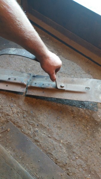

Alex030569 6 690 Опубликовано 16 октября, 2020 Сварки хватило не надолго-опять лопнула поперечина под задним подвесным.Вибрация пошла сильная.Тонкая она.Сейчас поставлю от Некста,которая не прямая,а как бы ласточкой.Вот она мощная.Она у меня и стояла после удлинения.Просто когда начало ломать КПП,я уже от отчаяния поменял на ровную(прямую) поперечину,выровняв кардан. Поделиться сообщением Ссылка на сообщение Поделиться на другие сайты
rusgg 4 002 Опубликовано 16 октября, 2020 Изменение высоты подвесного меняет длину кардана. Вообще простая траверса не выдерживает кардан с шлицевой. Тяжёлый он,на неровной дороге он сильно трясётся и траверсу ломает. Поделиться сообщением Ссылка на сообщение Поделиться на другие сайты

Alex030569 6 690 Опубликовано 16 октября, 2020 4 часа назад, rusgg сказал: Изменение высоты подвесного меняет длину кардана. Вообще простая траверса не выдерживает кардан с шлицевой. Тяжёлый он,на неровной дороге он сильно трясётся и траверсу ломает. Да,наверное так и есть. Сейчас такую поставил.Металл по толще. Поделиться сообщением Ссылка на сообщение Поделиться на другие сайты

Vovchikk 909 Опубликовано 17 октября, 2020 Вставлю свои пять копеек. Ещё маленьким пацаном на картошке наблюдал как трогается ЗИЛ-130 гружёный. Мост у него во время трогания крутится вокруг своей оси и очень прилично, а значит меняется угол и соответственно длина кардана. Поделиться сообщением Ссылка на сообщение Поделиться на другие сайты
rusgg 4 002 Опубликовано 17 октября, 2020 Просто зил не видел нормальных ресор Поделиться сообщением Ссылка на сообщение Поделиться на другие сайты

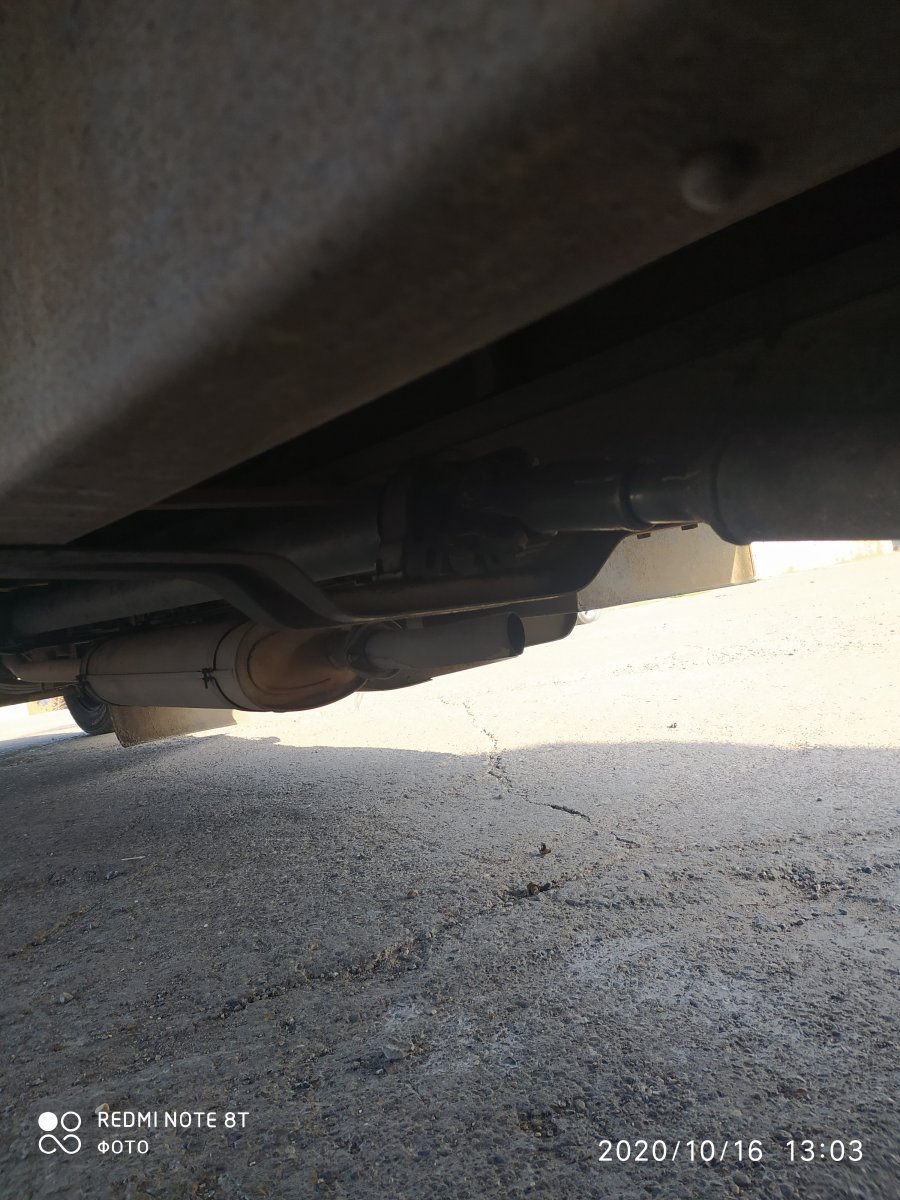

Алексей Ф. 9 623 Опубликовано 21 октября, 2020 Уже не одну поездку слышу какой то писк при движении накатом или при езде на маленькой скорости. У брата так пищали крестовины подклинивающие на кардане. Заехал в сервис на яму , там за 300 руб Бубуки покрутили и пошатали все колеса на домкрате , тяги проверили рулевые и кардан. Не нашли никакого криминала, только хвостовик редуктора болтается немного и слева есть небольшой люфт в шкворне. Пробег 441 тыс км по одометру, шкворни родные, наконечники рулевые родные , кардан то же не трогал ещё с редуктором. Сайлентблоки в рессорах все родные. Хорошие детали ставили на конвейере в 12 году! Поделиться сообщением Ссылка на сообщение Поделиться на другие сайты

B.V.A 4 635 Опубликовано 21 октября, 2020 В 16.10.2020 в 08:49, rusgg сказал: Тяжёлый он,на неровной дороге он сильно трясётся и траверсу ломает. Его (подвесной) толкает мостом (шлицевую в изгиб).. Тут как бы нужно смотреть по месту в живую чё по чем.. нюансов много.. искать причину, где то касяк.. тяжесть кардана тут не при чем.. Ну и мазать шлицевую нады в меру как дохтор прописал, а то есть индивидуумы забиват полностью и хода нет, всё намертво от кпп до моста.. 11 часов назад, Алексей Ф. сказал: Заехал в сервис на яму , там за 300 руб Бубуки покрутили и пошатали все колеса на домкрате , тяги проверили рулевые и кардан. Не нашли никакого криминала. Бабки дилетантам, лучше мне на карту.. дефектовка делается только на снятом кардане.. рученками потрогал покрутил и всё ясно будет.. Или при щприцовке крестов набитым глазом.. Если свистит то по идее шейка должна греться.. Поделиться сообщением Ссылка на сообщение Поделиться на другие сайты

rusgg 4 002 Опубликовано 22 октября, 2020 6 часов назад, B.V.A сказал: Его (подвесной) толкает мостом (шлицевую в изгиб).. Тут как бы нужно смотреть по месту в живую чё по чем.. нюансов много.. искать причину, где то касяк.. тяжесть кардана тут не при чем.. У меня не толкает, но проблемы тоже были, по этому стоит самодельная жёсткая. Поделиться сообщением Ссылка на сообщение Поделиться на другие сайты
B.V.A 4 635 Опубликовано 22 октября, 2020 1 час назад, rusgg сказал: У меня не толкает, но проблемы тоже были, по этому стоит самодельная жёсткая. Можно и жесткую (вековина), с Чайки такие машины раньше шли с проф трубой.. Жесткая будет более чуствительная для вибрации).. Поделиться сообщением Ссылка на сообщение Поделиться на другие сайты
Alex030569 6 690 Опубликовано 22 октября, 2020 (изменено) 1 час назад, rusgg сказал: У меня не толкает, но проблемы тоже были, по этому стоит самодельная жёсткая. Вибрация ощущается,когда поперечина разваливается на две половины-кардан начинает больше вибрировать.А так когда все целое,подвесной хорошо гасит эту вибрацию. Поэтому ставим усиленную поперечину и не забиваем голову(это Русс не тебе,это для Мурзилки написано). Изменено 22 октября, 2020 пользователем Alex030569 Поделиться сообщением Ссылка на сообщение Поделиться на другие сайты
