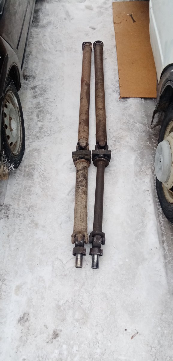

Lenya 0 Опубликовано 21 декабря, 2022 Ребята, подскажите на Газеь 2705 99г.кардан нового образца 2039мм подойдет вместо старого 2046мм соответственно если отверстия в траверсе рассверлить под новый подвесной? Поделиться сообщением Ссылка на сообщение Поделиться на другие сайты
вилли 939 Опубликовано 21 декабря, 2022 45 минут назад, Lenya сказал: Ребята, подскажите на Газеь 2705 99г.кардан нового образца 2039мм подойдет вместо старого 2046мм соответственно если отверстия в траверсе рассверлить под новый подвесной? Я на старую до бизнес пытался с бизнеса кардан вникнуть- втулка хвостовика как не дала Поделиться сообщением Ссылка на сообщение Поделиться на другие сайты

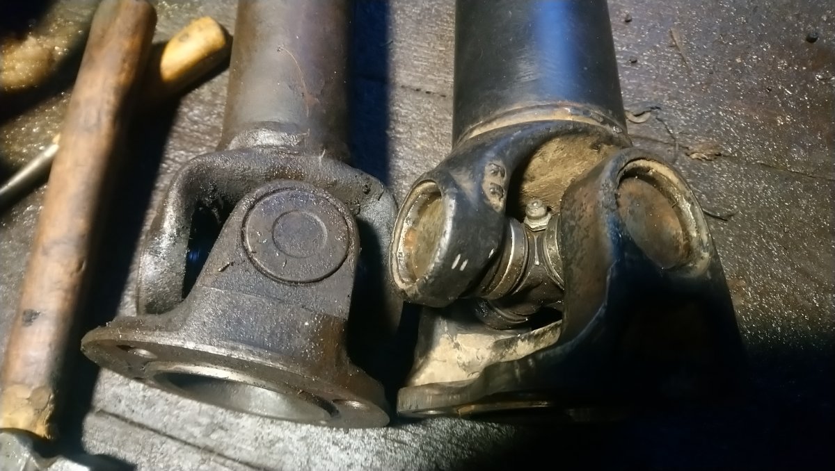

коmbrig 40 Опубликовано 22 декабря, 2022 тирсан,40 т.км.крестовина.забыли смазку добавить на заводе.пишут наши крестовины подходят? Поделиться сообщением Ссылка на сообщение Поделиться на другие сайты
Crady 8 669 Опубликовано 22 декабря, 2022 11 минут назад, коmbrig сказал: наши крестовины подходят? https://topdetal.ru/catalog/avtozapchasti/detali_mashin/kardannyy_val/krestovina_v_sbore_g_3302_biznes_tirsan/ наши ставятся,но после некоторой станочной обработки 3 Поделиться сообщением Ссылка на сообщение Поделиться на другие сайты
jon61rus 273 Опубликовано 23 декабря, 2022 13 часов назад, Crady сказал: https://topdetal.ru/catalog/avtozapchasti/detali_mashin/kardannyy_val/krestovina_v_sbore_g_3302_biznes_tirsan/ наши ставятся,но после некоторой станочной обработки Что, за токарная обработка можно подробнее. Поделиться сообщением Ссылка на сообщение Поделиться на другие сайты
zhn36 758 Опубликовано 23 декабря, 2022 8 минут назад, jon61rus сказал: Что, за токарная обработка можно подробнее. вероятно нужна доработка под стопора 1 Поделиться сообщением Ссылка на сообщение Поделиться на другие сайты
Игорь85 754 Опубликовано 23 декабря, 2022 32 минуты назад, jon61rus сказал: Что, за токарная обработка можно подробнее. Можно проще, доработать сами стопора. Стачиваются по типу стамески. Езжу на российских крестовинах уже 7 лет. Поделиться сообщением Ссылка на сообщение Поделиться на другие сайты
jon61rus 273 Опубликовано 23 декабря, 2022 13 часов назад, Crady сказал: Ясно , спасибо у меня 3 карда тирсан,вроде не люфтят, но старый хозяин сказал была вибрация. У меня сейчас стоят карданы Китай новые достались с раздаткой, сделаны хорошо, особенно уплотнение шлицевой, пока тишина люфтов нет, но и пробег тысяч 5 Поделиться сообщением Ссылка на сообщение Поделиться на другие сайты
коmbrig 40 Опубликовано 23 декабря, 2022 поставил наши крестовины -ничего сложного.только под две чашки пришлось шлифануть вилку. что бы стопор плотно встал,на самом кардане не пришлось... так что ура ,товарищи. Поделиться сообщением Ссылка на сообщение Поделиться на другие сайты

Lenya 0 Опубликовано 25 декабря, 2022 В 21.12.2022 в 07:12, Lenya сказал: Ребята, подскажите на Газеь 2705 99г.кардан нового образца 2039мм подойдет вместо старого 2046мм соответственно если отверстия в траверсе рассверлить под новый подвесной? В 21.12.2022 в 07:58, вилли сказал: Я на старую до бизнес пытался с бизнеса кардан вникнуть- втулка хвостовика как не дала Все подошло без проблем! Поделиться сообщением Ссылка на сообщение Поделиться на другие сайты

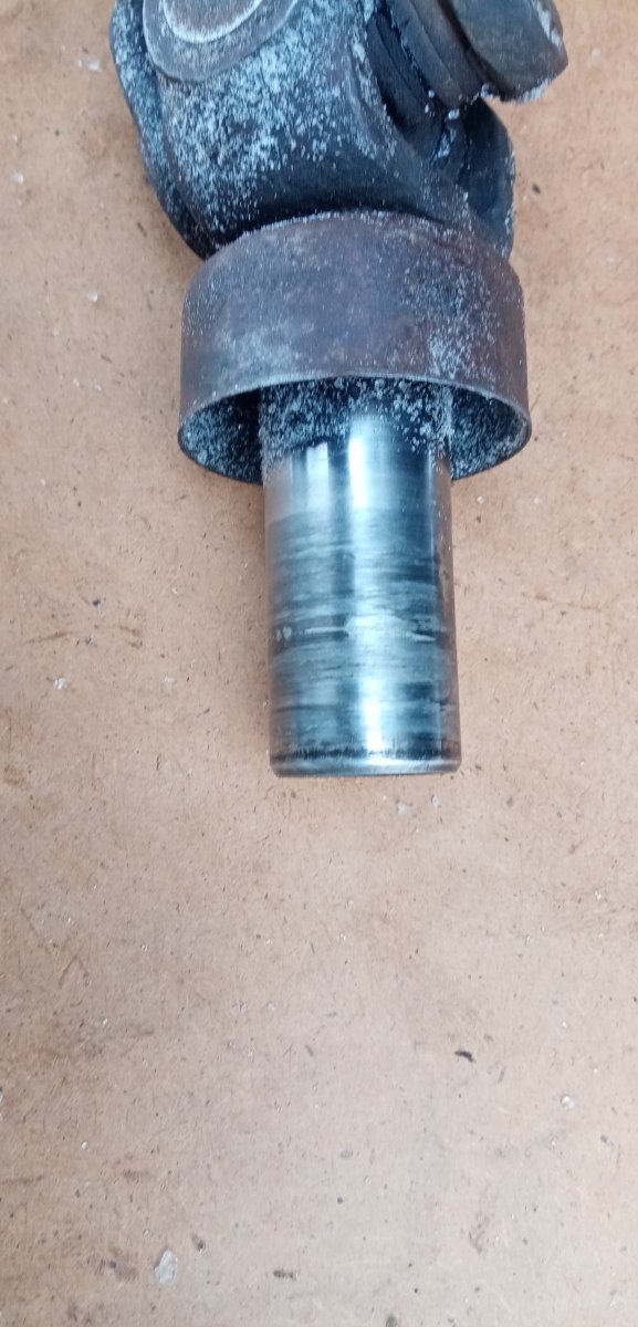

Lenya 0 Опубликовано 25 декабря, 2022 А кто знает из-за так износ идет? Поделиться сообщением Ссылка на сообщение Поделиться на другие сайты
Alex030569 6 769 Опубликовано 25 декабря, 2022 2 минуты назад, Lenya сказал: А кто знает из-за так износ идет? Из за втулки в хвостовике КПП. Поделиться сообщением Ссылка на сообщение Поделиться на другие сайты
Lenya 0 Опубликовано 25 декабря, 2022 Ясно, значит коробку менять буду Поделиться сообщением Ссылка на сообщение Поделиться на другие сайты
вилли 939 Опубликовано 26 декабря, 2022 (изменено) 7 часов назад, Lenya сказал: Ясно, значит коробку менять буду Втулка растачиваеться Похоже очень туго кардан зашел? Можно коробку ушатать... Изменено 26 декабря, 2022 пользователем вилли Поделиться сообщением Ссылка на сообщение Поделиться на другие сайты
Alex030569 6 769 Опубликовано 26 декабря, 2022 (изменено) 7 часов назад, Lenya сказал: Ясно, значит коробку менять буду Оно меняется,втулка.Обычно коробочники смотрят этот момент. Изменено 26 декабря, 2022 пользователем Alex030569 Поделиться сообщением Ссылка на сообщение Поделиться на другие сайты
Lenya 0 Опубликовано 26 декабря, 2022 16 часов назад, Alex030569 сказал: Оно меняется,втулка.Обычно коробочники смотрят этот момент. Слишком сложно. Нужно всю коробку разобрать чтоб втулки заменить и потом развертка. На разборке проще и дешевле чем ремонт. Поделиться сообщением Ссылка на сообщение Поделиться на другие сайты

газель2005 2 720 Опубликовано 30 декабря, 2022 (изменено) В 25.12.2022 в 16:33, Lenya сказал: Все подошло без проблем! Слева белорусский кардан,а не бизнес.Хотя всё взаимозаменяемо. Изменено 30 декабря, 2022 пользователем газель2005 Поделиться сообщением Ссылка на сообщение Поделиться на другие сайты
