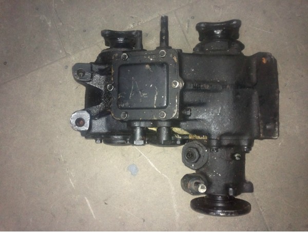

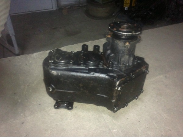

denis-volk 31 Опубликовано 24 ноября, 2012 Вот фото http://i40.fastpic.r...821f22f19b2.jpghttp://i40.fastpic.r...680a361e561.jpghttp://i40.fastpic.r...8a1ccb78da0.jpg Поделиться сообщением Ссылка на сообщение Поделиться на другие сайты
Сергей Шпиев 29 Опубликовано 24 ноября, 2012 (изменено) Вот фото http://i40.fastpic.r...821f22f19b2.jpg http://i40.fastpic.r...680a361e561.jpg http://i40.fastpic.r...8a1ccb78da0.jpgМне понравилась...А она уже на Газельки? И хотелось бы узнать её скоростные характеристики? Изменено 24 ноября, 2012 пользователем Сергей Шпиев Поделиться сообщением Ссылка на сообщение Поделиться на другие сайты
denis-volk 31 Опубликовано 24 ноября, 2012 Мне понравилась...А она уже на Газельки? И хотелось бы узнать её скоростные характеристики?Сергей !я на соболя поставил по скорости не проверял пока так прокотился вокруг дома без тормозов каняво на трасу выезжать а так по расчетам при 2700об/мин скорость будет 90-95 Поделиться сообщением Ссылка на сообщение Поделиться на другие сайты
Сергей Шпиев 29 Опубликовано 24 ноября, 2012 Я знаю куда ты готовишь Соболька,я про то,что у её прямая на зад есть или как у родной РК через .... Поделиться сообщением Ссылка на сообщение Поделиться на другие сайты
cazemir 764 Опубликовано 24 ноября, 2012 Вот фото http://i40.fastpic.r...821f22f19b2.jpghttp://i40.fastpic.r...680a361e561.jpghttp://i40.fastpic.r...8a1ccb78da0.jpg раздатка без дифа? как 66 ? Поделиться сообщением Ссылка на сообщение Поделиться на другие сайты

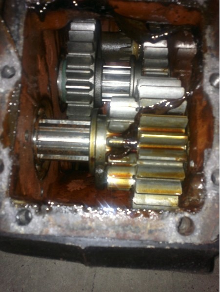

Сергей Шпиев 29 Опубликовано 24 ноября, 2012 Вот фото http://i40.fastpic.r...821f22f19b2.jpghttp://i40.fastpic.r...680a361e561.jpghttp://i40.fastpic.r...8a1ccb78da0.jpg ДёсСудя по фото , всё таки наверно есть промежуточный вал. Если нет, буду мудрить такую на Газель... Поделиться сообщением Ссылка на сообщение Поделиться на другие сайты
denis-volk 31 Опубликовано 24 ноября, 2012 раздатка без дифа? как 66 ?да как на 66 тока я думаю лучше Я знаю куда ты готовишь Соболька,я про то,что у её прямая на зад есть или как у родной РК через ....Сергей не понял вопрос про РК Поделиться сообщением Ссылка на сообщение Поделиться на другие сайты
Сергей Шпиев 29 Опубликовано 24 ноября, 2012 На шишке от КПП на зад мост прямая и отключается передок,а на этой как ? Поделиться сообщением Ссылка на сообщение Поделиться на другие сайты
den773 38 Опубликовано 24 ноября, 2012 Вот тоже покупаю раздатку от66 новую за 12000,там ещё штук сто есть кому надо! СССР сделано маде инА уверен, что от 66? Я похожую чуть не купил от брдм или бтр. Запчасти на них не найдешь, если что. От 66 ни одной не подходит. Их уже давно продают. Поделиться сообщением Ссылка на сообщение Поделиться на другие сайты
Goga 130 Опубликовано 24 ноября, 2012 А уверен, что от 66? Я похожую чуть не купил от брдм или бтр. Запчасти на них не найдешь, если что. От 66 ни одной не подходит. Их уже давно продают.Точно это от БТРа .ручного тормаза нет . Он стоял на КПП обеих движков. и прямозубые шестерни смущают.скорей от БТР-60 . Поделиться сообщением Ссылка на сообщение Поделиться на другие сайты

Сергей Шпиев 29 Опубликовано 24 ноября, 2012 (изменено) Goga,По штокам управления понижающей и отключения переднего моста это производство 66 го и наличие или отсутствие ручника не не уменьшает спектр применения РК-66 А вот судя по Дёсовской это БТР-ка у её нет такой функции,да и зачем на боевой машине БТР отключаемая часть колёс? Если их установить две... Изменено 24 ноября, 2012 пользователем Сергей Шпиев Поделиться сообщением Ссылка на сообщение Поделиться на другие сайты

Goga 130 Опубликовано 24 ноября, 2012 (изменено) Goga,По штокам управления понижающей и отключения переднего моста это производство 66 го и наличие или отсутствие ручника не не уменьшает спектр применения РК-66 А вот судя по Дёсовской это БТР-ка у её нет такой функции,да и зачем на боевой машине БТР отключаемая часть колёс? Если их установить две...С чего ? На бтр -60 передние 2 моста отключаемые, понижайка . САм два года на них прокатался.Два двихка две раздатки.на БТР -70 отключалась одна РК при повреждение движка.Ставилась в нетраль.Для этого и стоял ручник на КППНа 66 работал и там стояли косозубые шестерни.Это РК от БТР-60 От газ -69 чего неподходит .По фланцам одинаково и жёсткий привод.И наити непроблема(на рынке у одного продавца штук 5 видел.Крепление даже удобнее на ровной плащадке на подушках Изменено 24 ноября, 2012 пользователем Goga Поделиться сообщением Ссылка на сообщение Поделиться на другие сайты
