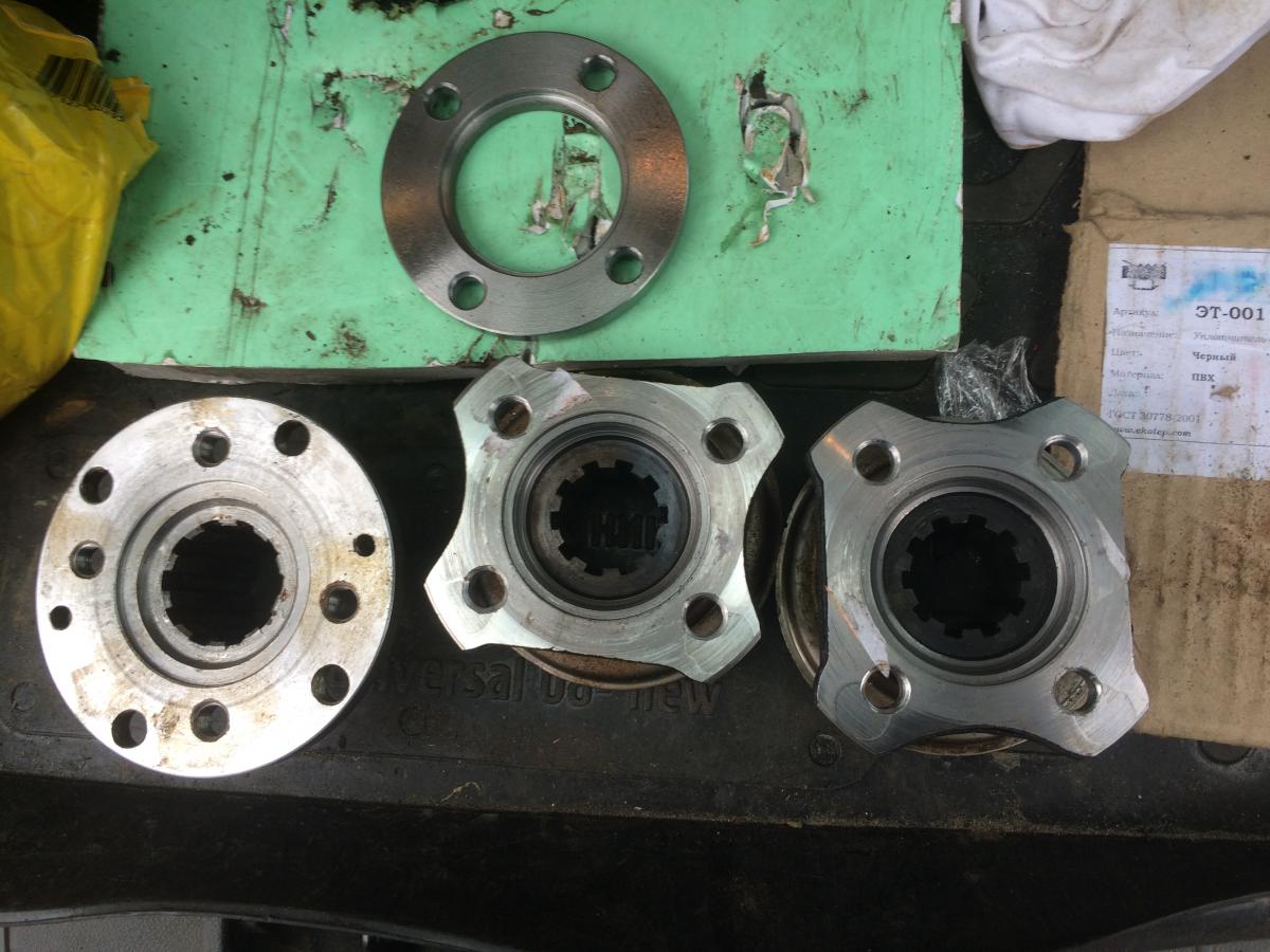

Shin-shila 143 Опубликовано 7 марта, 2016 Ну вот и мне наконец фланцы переточили. Точили из родных. Шишигиных. 1 Поделиться сообщением Ссылка на сообщение Поделиться на другие сайты
федотданетот 145 Опубликовано 7 марта, 2016 Ну вот и мне наконец фланцы переточили. Точили из родных. Шишигиных.Как поставишь отпишись.Подъеду посмотреть,что получилось.Если не против? Поделиться сообщением Ссылка на сообщение Поделиться на другие сайты
Shin-shila 143 Опубликовано 7 марта, 2016 Далековато ехать придется. Машина в Рязани живет и обычно ездит в теплое время года до Зарайска и обратно. Но если надумаешь приезжай, буду рад пообщаться. Мне было интересно я к Igor85 в Ногинск ездил. Тоже вроде не ближний свет, но ни чуть не жалею. Много полезного по теме узнал. 1 Поделиться сообщением Ссылка на сообщение Поделиться на другие сайты
федотданетот 145 Опубликовано 7 марта, 2016 Далековато ехать придется. Машина в Рязани живет и обычно ездит в теплое время года до Зарайска и обратно. Но если надумаешь приезжай, буду рад пообщаться. Мне было интересно я к Igor85 в Ногинск ездил. Тоже вроде не ближний свет, но ни чуть не жалею. Много полезного по теме узнал.У Игоря был,машина у него отдуши сделана. 2 Поделиться сообщением Ссылка на сообщение Поделиться на другие сайты
