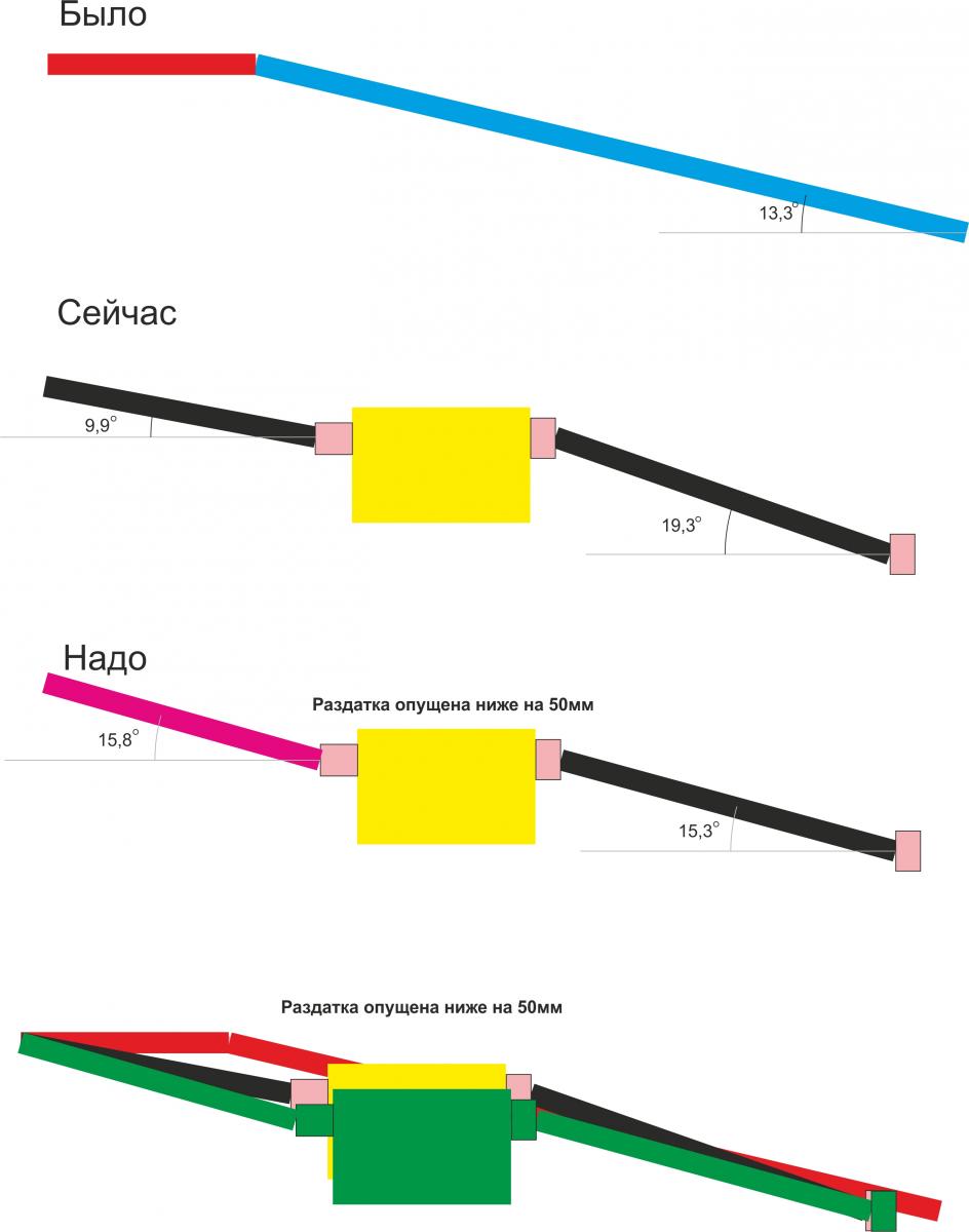

Таймыр 119 Опубликовано 10 ноября, 2017 Ты мне скажи, Что такое запредельный угол? Которым ты постоянно апеллируешь. Сколько это в градусах?Я думаю что этот угол поймать очень сложно. Легче поймать не желательный.для кардана ка крестовинах это от 18 градусовдлительная работа кардана возможна с углами до 15 градусов максимум. когда-то я с этим развлекался в масштабенет только картинки где раздатка завалена на выходной вал, там угол получился 3 градуса у промкардана и 14 градусов у кардана заднего моста так устроит? Поделиться сообщением Ссылка на сообщение Поделиться на другие сайты
Михалыч S360VYM 627 Опубликовано 10 ноября, 2017 Достойный ответ! Но чтоб опустить РК на 50мм и не потерять клиренс, надо её ложить на бок? Поделиться сообщением Ссылка на сообщение Поделиться на другие сайты
Таймыр 119 Опубликовано 10 ноября, 2017 Достойный ответ! Но чтоб опустить РК на 50мм и не потерять клиренс, надо её ложить на бок?а теперь ответь мне что такое клиренс в автомобиле и где он измеряется!;-) не надо ничего на бок класть! Поделиться сообщением Ссылка на сообщение Поделиться на другие сайты

Михалыч S360VYM 627 Опубликовано 10 ноября, 2017 (изменено) а теперь ответь мне что такое клиренс в автомобиле и где он измеряется!;-) не надо ничего на бок класть!Я своей РК часто цеплялся за бугры (а она у меня в штатном положении) если опущу ниже на 50 мм. Это будет происходить раньше. Или чаще. (подвеска штатная 2х листовая без лифтов.) Думаю что опускать РК, надо на лифтованых машинах. При лифте действительно запредельные углы карданов будут. Изменено 10 ноября, 2017 пользователем Михалыч S360VYM Поделиться сообщением Ссылка на сообщение Поделиться на другие сайты
vaber75 5 Опубликовано 10 ноября, 2017 Угол заднего кардана 10.8° у меня Поделиться сообщением Ссылка на сообщение Поделиться на другие сайты
Shin-shila 143 Опубликовано 11 ноября, 2017 (изменено) Парни, тема в принципе уже разжована. Спорить уже особо не о чем.При установке на Соболь РК-66 меняем карданы местами: задний кардан вперед, а передний назад. Заднюю опору КПП опускаем на 4,5 см путем подкладывания пластин между лонжеронами рамы и попереченой КПП. Раздатку заваливаем назад одевая шайбы толщиной 1см. на задние шпильки между раздаткой и подрамником, предварительно вкрутив в раздатку более длинные шпильки. Смещение раздатки чуть левее или чуть правее не принципиально. Главное что бы раздатка не была развернута (что бы было понятнее: центры фланцев промежуточного и заднего карданов должны находится на одном расстоянии от правого лонжерона). При такой установке РК-66 на Соболь вибрации быть не должно.Все описанное выше имеет отношение к Соболям в стоковом исполнении, за лифтованные автомобили ничего сказать не могу... Изменено 11 ноября, 2017 пользователем Shin-shila Поделиться сообщением Ссылка на сообщение Поделиться на другие сайты
