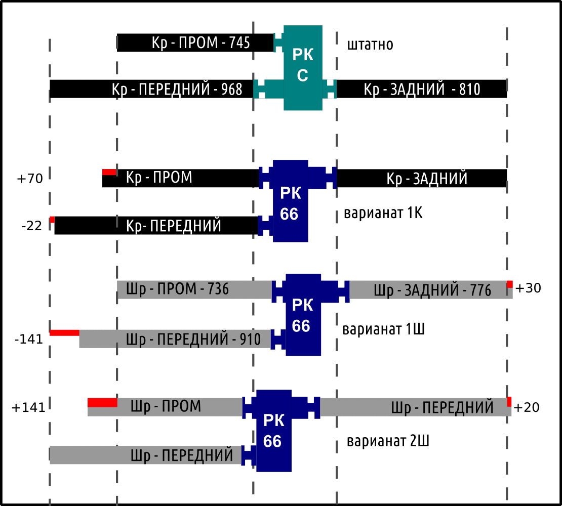

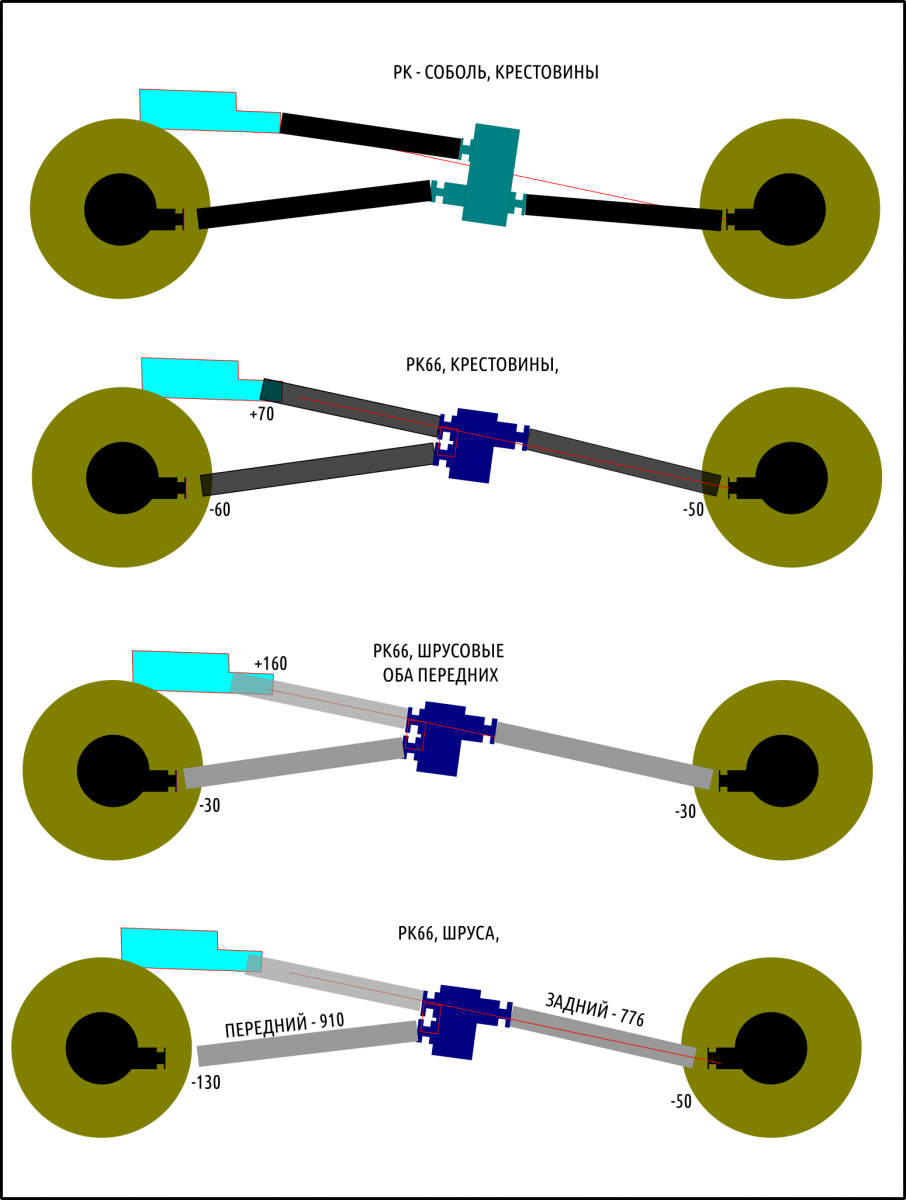

inspirra 6 Опубликовано 9 ноября, 2022 (изменено) Перехожу с крестовин и штатной РК на шрусовые и РК66. Сейчас изготавливается подрамник и переходные флянцы под шруса и прикупил два шрусовых кардана - передний и пром. Если оставлять штатные карданы на креставинах, то там по проторенной многими схеме - подрезается только пром на 70мм, а остальные остаются прежними. Но вот со шрусовыми что-то так не выходит - на первый взгляд кажется что единственный вариант - это резать пром на 150 и ставить два передних кардана. У кого есть опыт установки РК-66 со шрусовыми карданами - какие решения по карданам получаются? На первом изображении - масштабная схема РК и карданов в сжатом состоянии. На втором - попытка виртуально примерить (тут также изображены карданы в сжатом состоянии с примерным недоходом до фланцев ). Изменено 9 ноября, 2022 пользователем inspirra Поделиться сообщением Ссылка на сообщение Поделиться на другие сайты

inspirra 6 Опубликовано 10 ноября, 2022 31 минуту назад, PanDiman сказал: может будет лучше вот это поставить https://izh-techno.ru/series/4-kh-satellitnyy-differentsial-razdatochnoy-korobki-sobol-gazel-4kh4/ ? Хорошая вещь. Но у меня задача - уменьшить шумы и отключать передний мост совместно с хабами. Поделиться сообщением Ссылка на сообщение Поделиться на другие сайты
PanDiman 2 135 Опубликовано 10 ноября, 2022 4 минуты назад, inspirra сказал: Хорошая вещь. Но у меня задача - уменьшить шумы и отключать передний мост совместно с хабами. я думаю с этим дифом будет тише, чем от шишиги. Вот что есть у них еще, если родная раздатка с ппп https://izh-techno.ru/series/komplekt-otklyucheniya-perednego-mosta-v-rk-gazel-sobol-4kh4/ Поделиться сообщением Ссылка на сообщение Поделиться на другие сайты
inspirra 6 Опубликовано 10 ноября, 2022 1 минуту назад, PanDiman сказал: я думаю с этим дифом будет тише, чем от шишиги. Вот что есть у них еще, если родная раздатка с ппп https://izh-techno.ru/series/komplekt-otklyucheniya-perednego-mosta-v-rk-gazel-sobol-4kh4/ По-моему там не дифференциал шумит. В шишиге прямая передача, по сути как подвесной подшипник, а нашей раздатке передаточное число, которое и шумит. 1 Поделиться сообщением Ссылка на сообщение Поделиться на другие сайты
