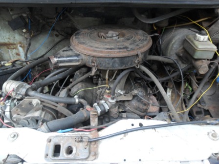

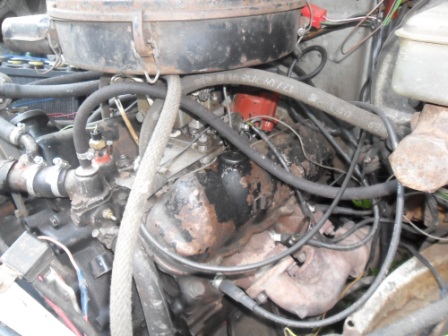

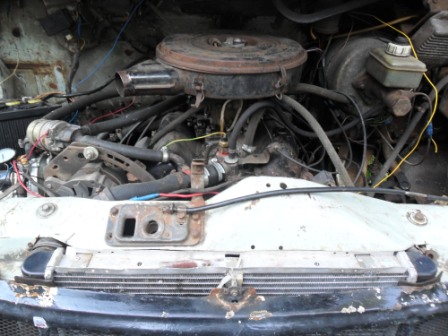

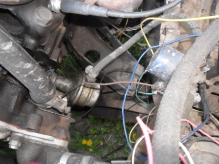

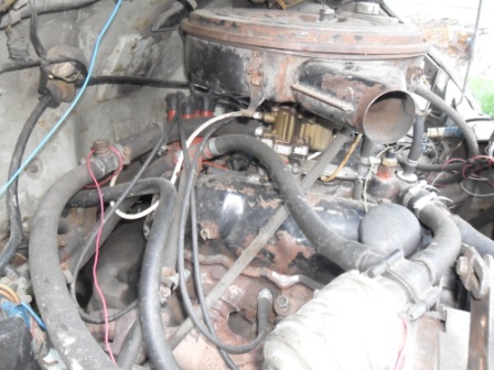

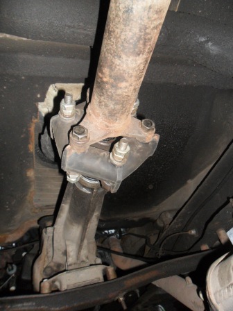

Сергей779 16 Опубликовано 2 мая, 2012 пришлось подушки раздвинуть и опустить на 5 см. радиатор поднял на 5 см. короткий кардан сделал заново с фланцем форд. педаль сцепления поставил фордовскую под трос. датчик температуры, давления масла-газелевские, генератор газель, выхлопная система самодельная (два резонатора на каждую голову и один глушитель), коробка 4-х ступка ищу 5-куВот.Я помню мерял на 2.8 крепления(года три назад)-точно помню малость не подходило,хотя при наличии прямых рук все решаемо что ты собственно и проделал. Поделиться сообщением Ссылка на сообщение Поделиться на другие сайты

strelok352 0 Опубликовано 5 мая, 2012 (изменено) Молодец!!!Фотки-Вот тут попробуй http://uploads.ru/http://uploads.ru/i/c/p/H/cpHQm.jpghttp://uploads.ru/i/l/G/U/lGUNn.jpghttp://uploads.ru/i/G/B/X/GBXl4.jpghttp://uploads.ru/i/j/G/D/jGDao.jpghttp://uploads.ru/i/L/A/t/LAtc0.jpghttp://uploads.ru/i/u/E/H/uEHZj.jpghttp://uploads.ru/i/V/C/7/VC70Z.jpghttp://uploads.ru/i/2/H/b/2HbFK.jpghttp://uploads.ru/i/8/A/r/8ArQp.jpghttp://uploads.ru/i/w/l/B/wlB9G.jpghttp://uploads.ru/i/C/7/2/C72DZ.jpghttp://uploads.ru/i/4/K/X/4KXJm.jpghttp://uploads.ru/i/N/q/J/NqJy9.jpghttp://uploads.ru/i/a/U/f/aUfmP.jpghttp://uploads.ru/i/8/E/I/8EIXO.jpghttp://uploads.ru/i/b/a/z/bazyX.jpg Изменено 5 мая, 2012 пользователем strelok352 Поделиться сообщением Ссылка на сообщение Поделиться на другие сайты
