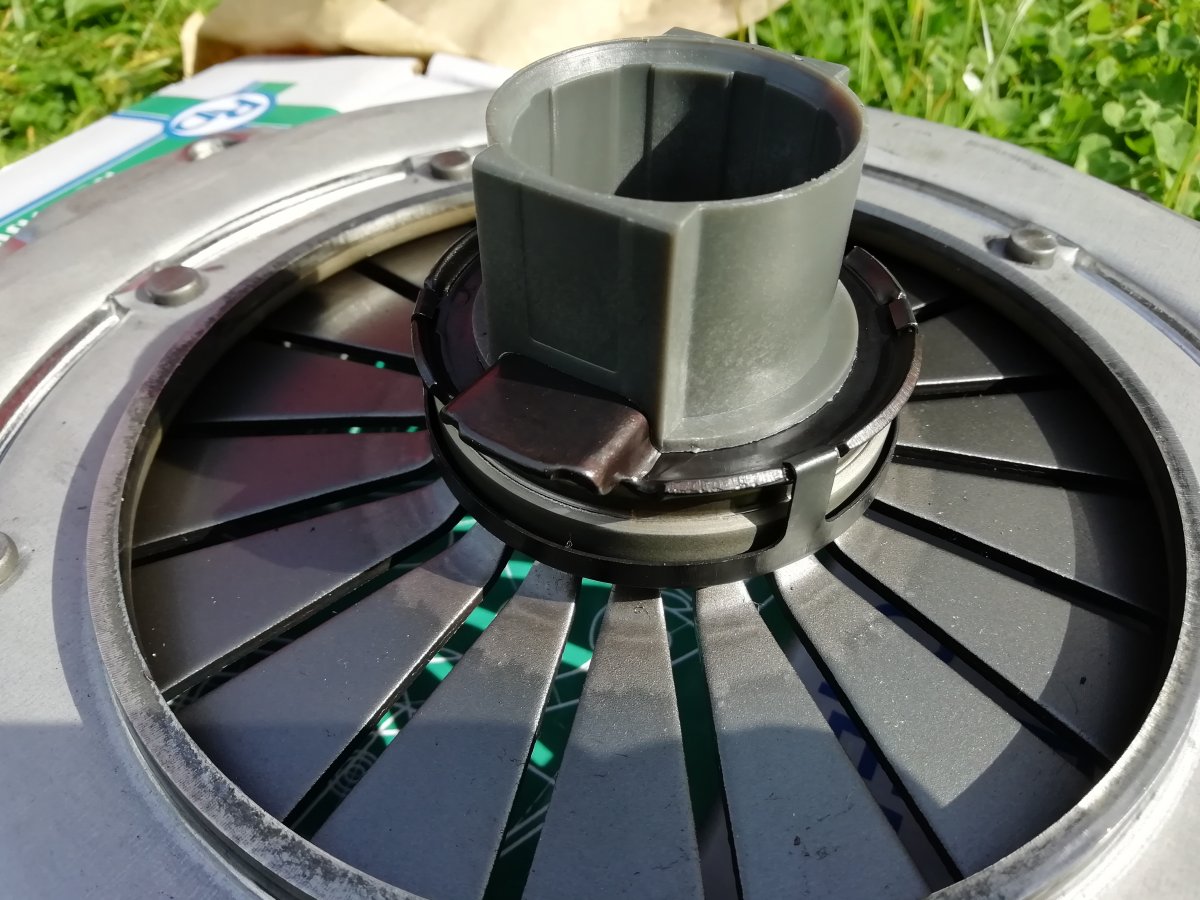

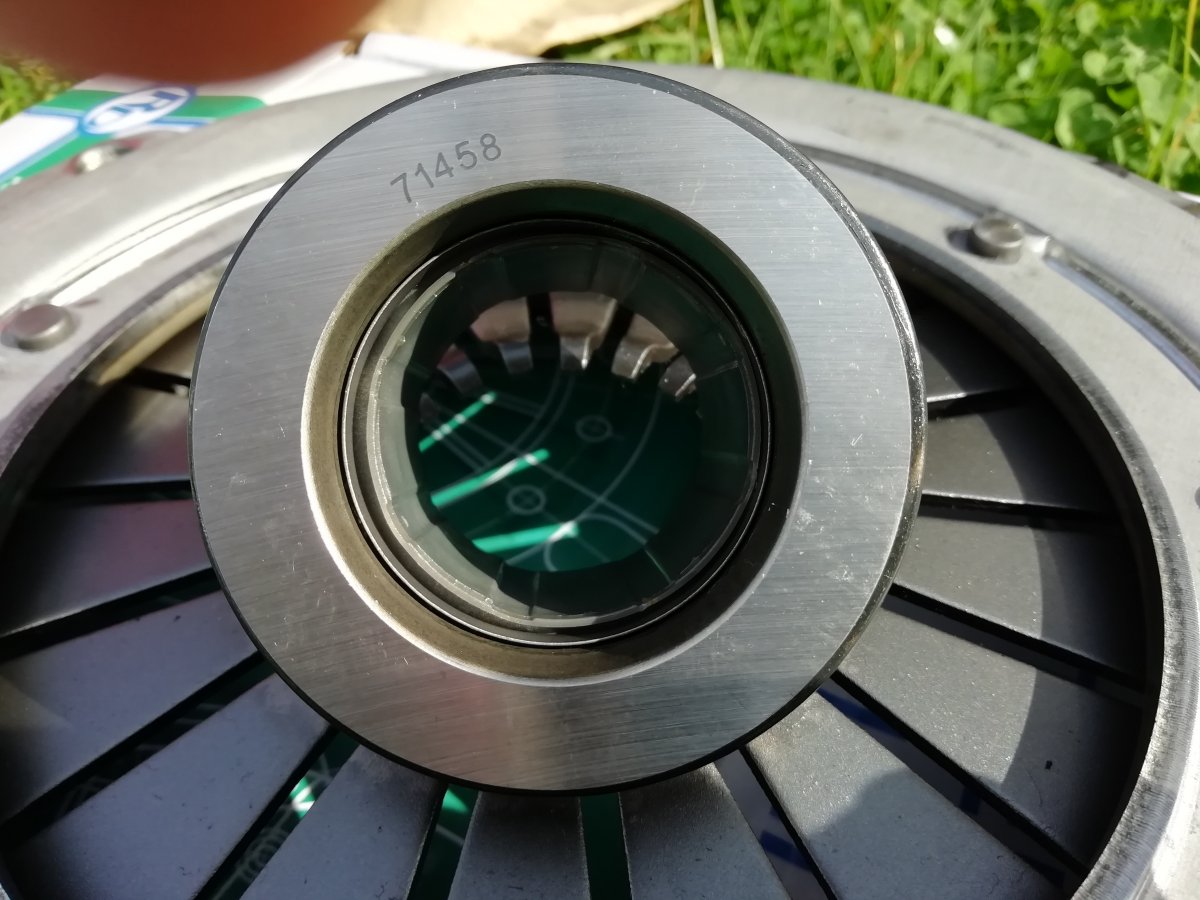

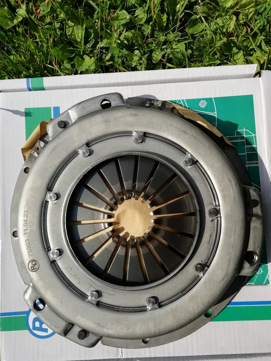

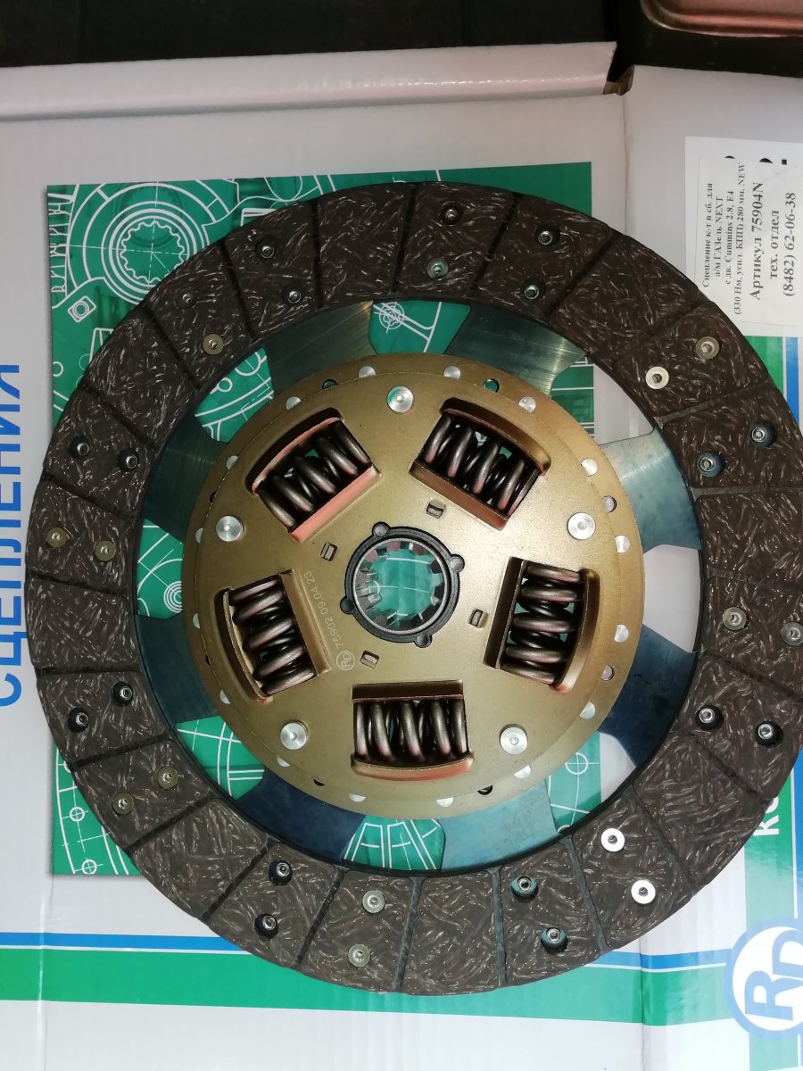

dtrans 1 609 Опубликовано 25 сентября, 2023 В 13.09.2023 в 21:28, zhn36 сказал: вот Поставил. Мягкое, на холостых не гремит, при трогании не колбасит. Пока всё тип-топ. 1 Поделиться сообщением Ссылка на сообщение Поделиться на другие сайты
dtrans 1 609 Опубликовано 25 сентября, 2023 Ещё 2 Поделиться сообщением Ссылка на сообщение Поделиться на другие сайты
Alex030569 7 025 Опубликовано 25 сентября, 2023 @dtrans держи нас в курсе.А то сейчас не пойми что ставить с этими санкциями. Поделиться сообщением Ссылка на сообщение Поделиться на другие сайты
dtrans 1 609 Опубликовано 25 сентября, 2023 1 час назад, Alex030569 сказал: @dtrans держи нас в курсе.А то сейчас не пойми что ставить с этими санкциями. Сервисменам понравилась. Впервые её увидели. Тоже попросили держать в курсе.Спасибо @zhn36 за наводку, а то чуть китайский Сакс не купил. Поделиться сообщением Ссылка на сообщение Поделиться на другие сайты

dtrans 1 609 Опубликовано 3 октября, 2023 В 25.09.2023 в 06:46, dtrans сказал: Поставил. Мягкое, на холостых не гремит, при трогании не колбасит. Пока всё тип-топ. Тысячу накатал. Постепенно затарахтела/загремела на холостых. Чуда не произошло. В 25.09.2023 в 12:59, Сухов А. сказал: Сакс сейчас официально производят Китае, на коробках написано сделано в Китае. Слесаря сказали, приезжали повторно клиенты на замену этого сакса. Вот про причину, не спросил. 1 Поделиться сообщением Ссылка на сообщение Поделиться на другие сайты
