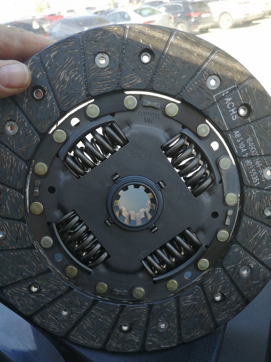

За 90 тыс второе сцепление товарищ поменял.Кто нибудь может определить это оригинал?
Сухов А.
@Alex030569 @Alex030569Не вижу надпись SACHS выполненную теснением
Изменено пользователем Сухов А.
Vovchikk

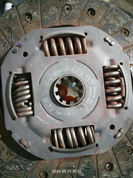

@Alex030569 Не похоже. Сравни с моими фотками, где-то в этой теме раньше выкладывал оригиналы заводской и купленный у Утюга.
Alex030569
3 часа назад, Vovchikk сказал:
Примерно когда выкладывал?
На сколько помню,Сакс делали именно для завода ГАЗ и ещё выпускали для свободной продажи.Это все был оригинал,но надписи чуть чуть различались.
вилли
Вот оригинал сакс, взял заранее
Alex030569
3 минуты назад, вилли сказал:
Вроде и на моем фото такой же.
