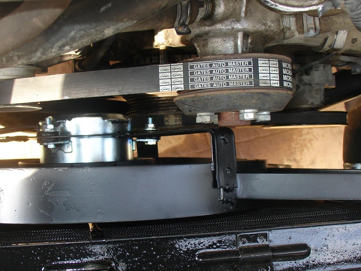

Кто сам лично на умз-евро4 бизнес широкий поликлин ставил электро вентилятор между радиатором и двигателем на штатной смещенной рамке,ответ те,нужен ваш совет, и желательно по  телефону,нужно по советоваться в живую.У друга в Челябинске не получается воткнуть этот вент,он у него упирается в шкив генератора.Человек для консультации позвонил бы в рабочее время днем.У меня евро-3,не видя машины не могу помочь.Хотя у самого такой электро вент стоит.Но у меня евро-3.
Жду помощи и вашего телефона!!!!:wub:
Принцип этот,у всех получается,у него нет.

@Toyota007 А если установить верхнее крепление радиатора, тоже достаёт?

Саня, давно уже не ставлю такие вентиляторы.шуму много,толку мало..
по сабжу-рамка переделывается. на базе той что есть,с поворотом внутренней части.то есть уши креплений полностью срезаются,ищется положение рамки с вентилятором и привариваются уши обратно по месту.

в принципе всё что нужно уже сказано.ну дай номер,повторю что и здесь. резать и варить по месту.

Надо радиатор выдвинуть вперед  на пару сантиметров, т.е. сместить рамку крепления радиатора. Есть вентиляторы с разными эл.двигателями, надо искать с плоским, тоже разница в два сантиметра.
