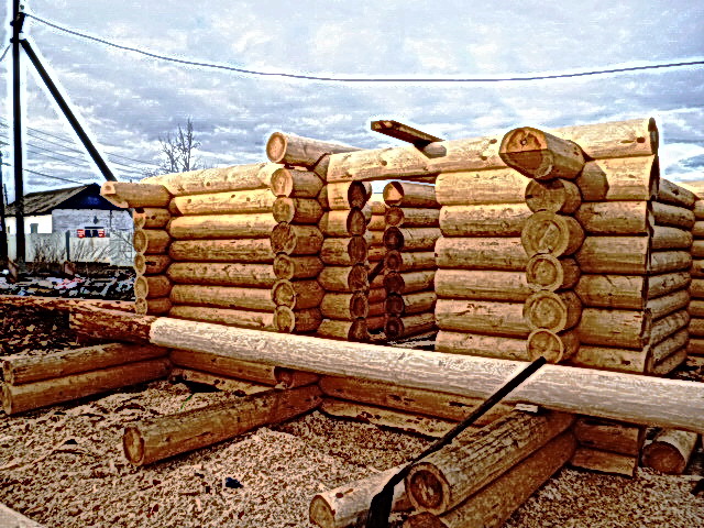

Юрий029 52 Опубликовано 13 апреля, 2014 (изменено) Сейчас такие технологии сбережения тепла, что каркасники с соблюдением технологий легко утрут нос каменным домам и затраты на их отопление будут не сопоставимо ниже.Технологии есть,но очень они дороги для нас.За бугром дома из бревна считаются дорогими,а у нас они дешевле.Правильно срубленный дом держит тепло до двух суток и это при морозах под 30.Если есть возможность,то нужно рубить. Изменено 13 апреля, 2014 пользователем Юрий029 Поделиться сообщением Ссылка на сообщение Поделиться на другие сайты

Юрий029 52 Опубликовано 13 апреля, 2014 (изменено) С одной стороны да,но ведь они,для себя любимых,любят срубы.Эти технологии хороши для больших фирм,которые могут сушить,клеить и пр.,а по нашей технологии все просто.Строил дома из профбруса,ой как непросто.К наполнителям отношусь осторожно,ну не нравятся они мне,да и крысы их любят.Выглядит красиво,а вот сколько простоит,мне точно не узнать. Изменено 13 апреля, 2014 пользователем Юрий029 1 Поделиться сообщением Ссылка на сообщение Поделиться на другие сайты

Соболёк 282 619 Опубликовано 13 апреля, 2014 (изменено) Технологии есть,но очень они дороги для нас.За бугром дома из бревна считаются дорогими,а у нас они дешевле.Правильно срубленный дом держит тепло до двух суток и это при морозах под 30.Если есть возможность,то нужно рубить.У вас может быть дешевле , у нас дороХо ! Скажите мне сколько весит в кг сруб только стены 4х6м ? И какова цена такого сруба , примерно хотя бы ? Изменено 13 апреля, 2014 пользователем Соболёк 282 Поделиться сообщением Ссылка на сообщение Поделиться на другие сайты
Юрий029 52 Опубликовано 13 апреля, 2014 Интересно и позновательно,но не мое.Как дача и второй загородный дом,то возможно.Для моего региона,это 200*200 проф. брус с вертикальными стяжками.Как не суши,но лес живой и появляются косяки (разница Т наруже и внутри,а также внутри по высоте).Водоснабжение и аспирация делаются заранее,согласно проекта,ну во всяком случае так должно быть.По поводу химий и эковат,возможно у нас крысы особенные,но блин в очередь выстраивались и самое плохое,что внутри шуршат,а в "целом" доме пару кошаков хватит.Повторюсь,что это мое личное отношение и оно ни есть истина. Поделиться сообщением Ссылка на сообщение Поделиться на другие сайты
ser-007 1 182 Опубликовано 13 апреля, 2014 У вас может быть дешевле , у нас дороХо ! Скажите мне сколько весит в кг сруб только стены 4х6м ? И какова цена такого сруба , примерно хотя бы ? весит около 5 тон. Поделиться сообщением Ссылка на сообщение Поделиться на другие сайты
Соболёк 282 619 Опубликовано 13 апреля, 2014 весит около 5 тон. :blink: Поделиться сообщением Ссылка на сообщение Поделиться на другие сайты
