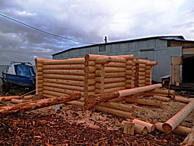

Юрий029 52 Опубликовано 13 апреля, 2014 У вас может быть дешевле , у нас дороХо ! Скажите мне сколько весит в кг сруб только стены 4х6м ? И какова цена такого сруба , примерно хотя бы ?Если по региону,то самые приемлимые,это срубы из Кирова и Костромы.Архангельские тож делятся по регионам,самые дорогие,это Пинега (короче северные регионы).По весу,это от 0,5 и до 0,9 (зависит от влажности и пр. условий).Ценник,я тебе назову максимальный,это от 3 и до 4 т.руб. за куб кругляка и от 3 и до 4 за куб рубки (Москвичи виноваты).Но если подойти творчески,то вполне можно найти кругляк за 1,5-2 т.руб.куб.,да и срубить могут гораздо дешевле,кто хочет реально,то закупают материал в первые недели входа частников в лес,это ноябрь-декабрь каждого года или последние дни выхода,это март-апрель (отдают практически за фишкарь и уборку территории),у середняков нет такого.В инете есть калькулятор,там можно все высчитать (зависит от диаметра леса). Поделиться сообщением Ссылка на сообщение Поделиться на другие сайты

Соболёк 282 619 Опубликовано 13 апреля, 2014 Если по региону,то самые приемлимые,это срубы из Кирова и Костромы.Архангельские тож делятся по регионам,самые дорогие,это Пинега (короче северные регионы).По весу,это от 0,5 и до 0,9 (зависит от влажности и пр. условий).Ценник,я тебе назову максимальный,это от 3 и до 4 т.руб. за куб кругляка и от 3 и до 4 за куб рубки (Москвичи виноваты).Но если подойти творчески,то вполне можно найти кругляк за 1,5-2 т.руб.куб.,да и срубить могут гораздо дешевле,кто хочет реально,то закупают материал в первые недели входа частников в лес,это ноябрь-декабрь каждого года или последние дни выхода,это март-апрель (отдают практически за фишкарь и уборку территории),у середняков нет такого.В инете есть калькулятор,там можно все высчитать (зависит от диаметра леса).У нас дорого , вот такая банька из досок стоит 115 тыс руб - http://p1na.ru/brusovaya-banya-vanda-4.2h4.3 Поделиться сообщением Ссылка на сообщение Поделиться на другие сайты
