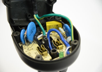

PanDiman 1 919 Опубликовано 21 января, 2019 IMG_20190121_185104.jpgIMG_20190121_184948.jpgIMG_20190121_185149.jpgНашел в гараже.Что это может быть? Очень похоже на GSM розетку,но нет разъема под СИМ карту.https://www.mvideo.ru/products/setevoi-filtr-apc-p1-rs-50033422/specification 1 Поделиться сообщением Ссылка на сообщение Поделиться на другие сайты
rusgg 4 003 Опубликовано 21 января, 2019 Ничего он не включает и не выключ Автоматический отключатель от повышенного и пониженного напряжения ( не регулируемый) Поделиться сообщением Ссылка на сообщение Поделиться на другие сайты
yar99 1 030 Опубликовано 21 января, 2019 Ничего он не включает и не выключВот те синие варисторы для этого и служат (возле их ещё термо предохранитель ставят), работает лучше в паре с дифреле. У нас похожие стоят , так как порою напруга прыгает когда гену на 250кВт крутим Поделиться сообщением Ссылка на сообщение Поделиться на другие сайты
rusgg 4 003 Опубликовано 21 января, 2019 Варисторы от тока работают Поделиться сообщением Ссылка на сообщение Поделиться на другие сайты
rusgg 4 003 Опубликовано 21 января, 2019 Да и нет их там Конденсаторы это Параллельно сети подключены Если они снижают импульсные выбросы в сети,то во всей от трансформатора до потребителя Поделиться сообщением Ссылка на сообщение Поделиться на другие сайты
yar99 1 030 Опубликовано 21 января, 2019 Да и нет их тамКонденсаторы этоПараллельно сети подключеныЕсли они снижают импульсные выбросы в сети,то во всей от трансформатора до потребителяВаристоры это . они так и подключаются как конденсаторы. Можеш маркировку забить в поиске Поделиться сообщением Ссылка на сообщение Поделиться на другие сайты
колобок 7 168 Опубликовано 21 января, 2019 Варисторы от тока работаютот Вольт они работают,а не от Ампер(возле их ещё термо предохранитель ставят)варистор работает с обычным предохранителем,термо работает сам по себе 1 Поделиться сообщением Ссылка на сообщение Поделиться на другие сайты
yar99 1 030 Опубликовано 21 января, 2019 от Вольт они работают,а не от Амперваристор работает с обычным предохранителем,термо работает сам по себеПри большом времени при повышенном напряжении варистор греется , то в некоторых приборах возле варистора вплотную ставят термо предохранитель. Как выше на фото он рядом стоит с варистором( на 40-60 градусов ставят) Поделиться сообщением Ссылка на сообщение Поделиться на другие сайты
колобок 7 168 Опубликовано 21 января, 2019 то в некоторых приборах возле варистора вплотную ставят термо предохранитель. Как выше на фото он рядом стоит с варистором( на 40-60 градусов ставят)ты хоть сам то понял что сказал? Поделиться сообщением Ссылка на сообщение Поделиться на другие сайты
rusgg 4 003 Опубликовано 22 января, 2019 Вы ребята летите, вообще ни один производитель не делает стабилизаторы отключающие нагрузку при изменении напряжения Смотрите характеристики этого супер устойчива, у него защита от короткого и импульсов и все! 1 Поделиться сообщением Ссылка на сообщение Поделиться на другие сайты
rusgg 4 003 Опубликовано 22 января, 2019 Ну и варистор с током больше 16 ампер мне покажитеЖелательно в супер розетке Поделиться сообщением Ссылка на сообщение Поделиться на другие сайты

yar99 1 030 Опубликовано 22 января, 2019 ты хоть сам то понял что сказал?Да. так как занимаюсь ремонтом электроники. Это одна из фишек ремонтных мастерских впаривать дорогостоящий ремонт ,а самим менять копеечный термо предохранитель ( у нас он стоит 6-8 гр) Поделиться сообщением Ссылка на сообщение Поделиться на другие сайты
rusgg 4 003 Опубликовано 22 января, 2019 Супер принцип работы супер розетки. При превышении напряжения выше 250 вольт ,начинает нагреваться варистор включеный параллельно сети, который нагревает другой варистор который подключен последовательно с нагрузкойПоследний из за температуры разрывает цепь нагрузки Поделиться сообщением Ссылка на сообщение Поделиться на другие сайты
Симбир 917 Опубликовано 22 января, 2019 Так конденсатор или варистор это? Поделиться сообщением Ссылка на сообщение Поделиться на другие сайты
rusgg 4 003 Опубликовано 22 января, 2019 Варисторы синие Поделиться сообщением Ссылка на сообщение Поделиться на другие сайты
Alex030569 7 062 Опубликовано 22 января, 2019 А можно человеческим языком-нужная это вещь или все же выкинуть? Поделиться сообщением Ссылка на сообщение Поделиться на другие сайты
rusgg 4 003 Опубликовано 22 января, 2019 А можно человеческим языком-нужная это вещь или все же выкинуть?От ядерного взрыва не спасет,но какие-то всплески уберет,хотя не факт что они вредны. Ну и действительно отключит нагрузку если напряжение подскочит выше 250 вольтВ течении 5 секунд Поделиться сообщением Ссылка на сообщение Поделиться на другие сайты
Alex030569 7 062 Опубликовано 22 января, 2019 От ядерного взрыва не спасет,но какие-то всплески уберет,хотя не факт что они вредны. Ну и действительно отключит нагрузку если напряжение подскочит выше 250 вольтВ течении 5 секундТ.е. осталось придумать-куда же его приспособить. Поделиться сообщением Ссылка на сообщение Поделиться на другие сайты
rusgg 4 003 Опубликовано 22 января, 2019 (изменено) Видимо к розетке источник бесперебойного питания,а за ним уже какую нибудь ответственную нагрузку Изменено 22 января, 2019 пользователем rusgg Поделиться сообщением Ссылка на сообщение Поделиться на другие сайты
