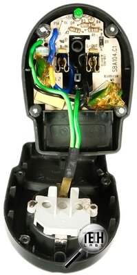

колобок 7 168 Опубликовано 22 января, 2019 Ну и варистор с током больше 16 ампер мне покажитесерия 10d имеет рабочий ток 25А, а k1472m 50А. Вы ребята летите, вообще ни один производитель не делает стабилизаторы отключающие нагрузку при изменении напряженияон не отключает нагрузку,он тупо делает коротыш,чтоб сгорел предохранитель стоящий перед ним Поделиться сообщением Ссылка на сообщение Поделиться на другие сайты
rusgg 4 003 Опубликовано 23 января, 2019 Да я ошибался оказывается. Там не предохранитель а какой то элемент который разрывает цепь от температуры,температура поднимается если на варистор напряжение больше 250 вольт идет Варистор и этот элемент смотаны специальным термо скотчем Поделиться сообщением Ссылка на сообщение Поделиться на другие сайты

yar99 1 030 Опубликовано 23 января, 2019 Да я ошибался оказывается.Там не предохранитель а какой то элемент который разрывает цепь от температуры,температура поднимается если на варистор напряжение больше 250 вольт идетВаристор и этот элемент смотаны специальным термо скотчем1369020014970747.jpgВыше писал , что стоит термо предохранитель (он обычно одноразовый , но есть и многоразовые только число отключений ограничено ) рядом с варистором. На нём пишется температура срабатывания. Поделиться сообщением Ссылка на сообщение Поделиться на другие сайты

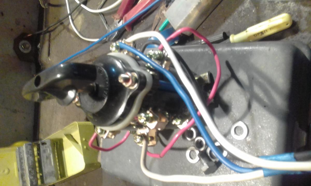

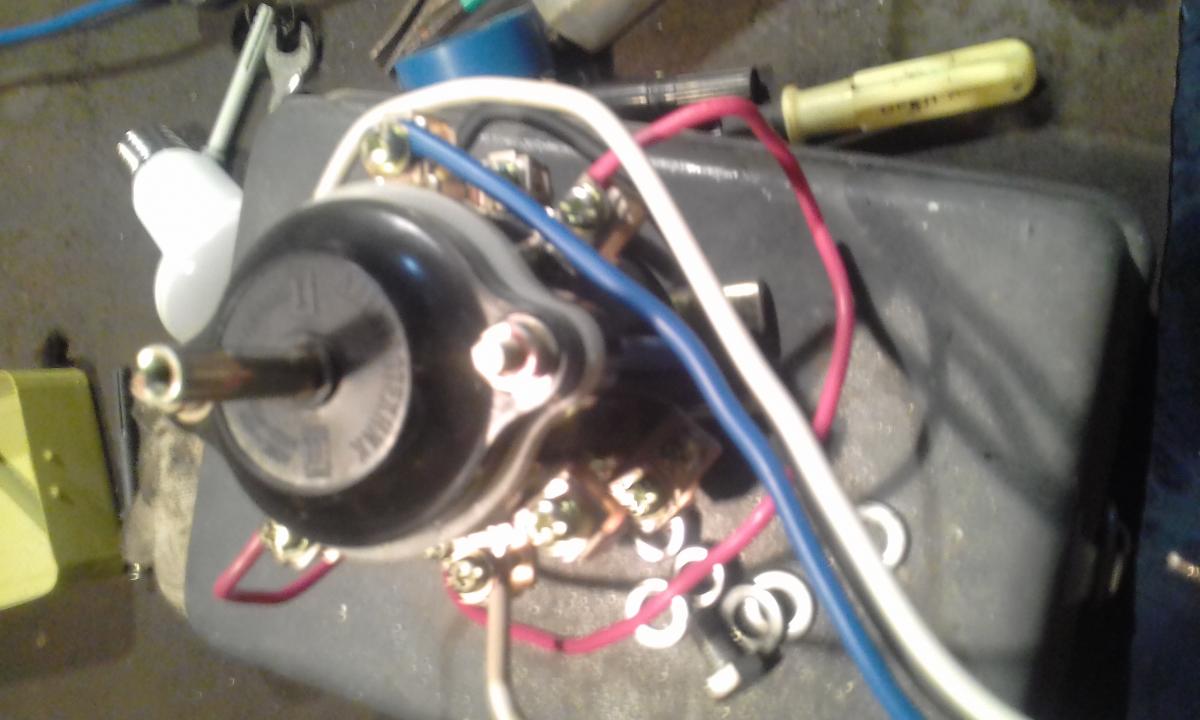

Симбир 917 Опубликовано 29 января, 2019 (изменено) Купил 3х позиционный пакетник 3фазный на 63 ампера.он ,думаю,для асинхронных моторов предназначен , для реверса. На линию 1 -городскую сеть , на питание мотора -дом , на генератор линия 2 с собанными 3 фазами в одну. Просверлил щиток ,ручку вывел наркжу,чтоб можно было дом обесточивать не открывая щиток. Теперь человеческий фактор стремится к нулю. Изменено 29 января, 2019 пользователем Симбир Поделиться сообщением Ссылка на сообщение Поделиться на другие сайты
vlad75 360 Опубликовано 29 января, 2019 Сечение проводов на 63 А не тянет. Особенно красного. Поделиться сообщением Ссылка на сообщение Поделиться на другие сайты
колобок 7 168 Опубликовано 29 января, 2019 Купил 3х позиционный пакетникнууууу ооооочень они не надёжные Поделиться сообщением Ссылка на сообщение Поделиться на другие сайты
Симбир 917 Опубликовано 29 января, 2019 Сечение проводов на 63 А не тянет. Особенно красного.красный на генератор, там 2.5квт...этот провод перекроет в разы. Пакетник на 63, а вводной автомат на 25... Поделиться сообщением Ссылка на сообщение Поделиться на другие сайты
