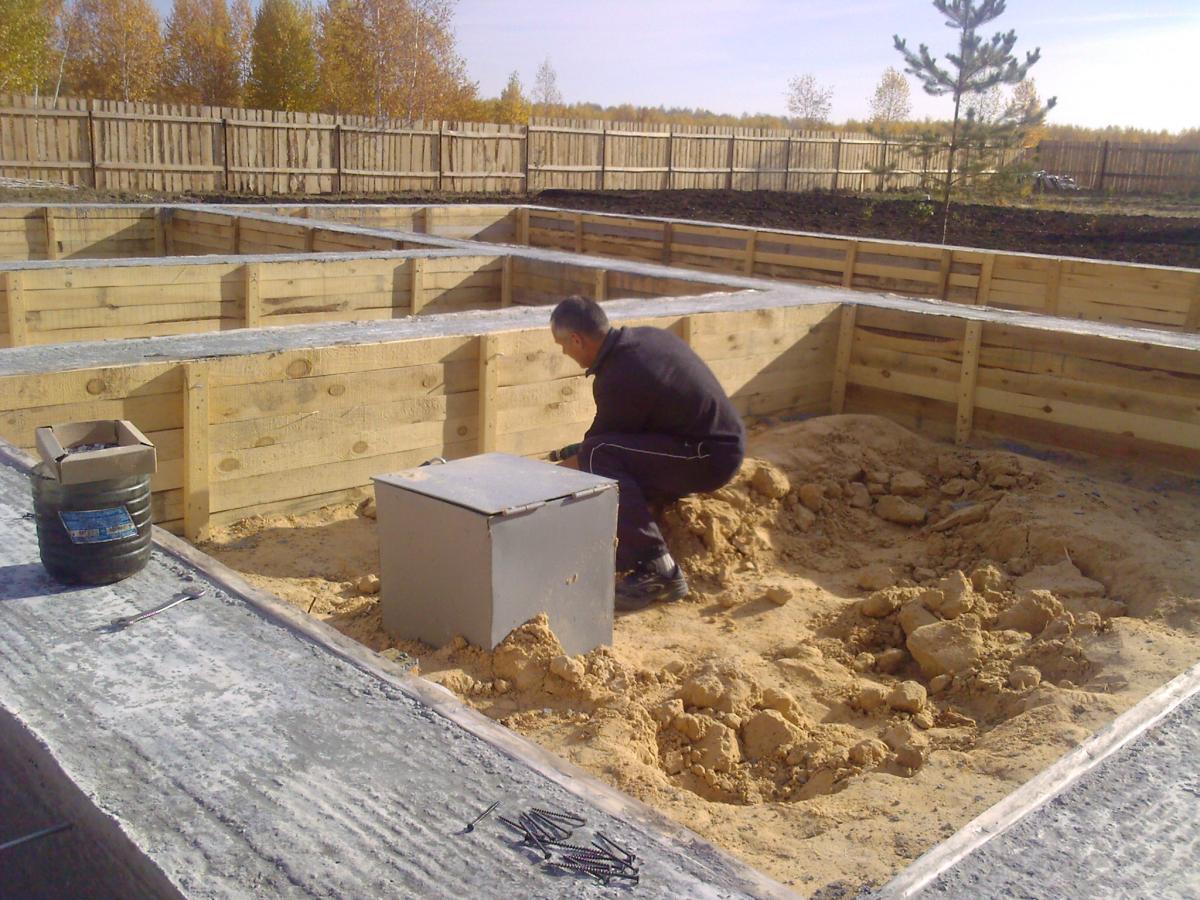

БРОДЯГА74 5 704 Опубликовано 18 марта, 2019 (изменено) mishem, Похоже ты не вник в суть разговора, у меня не монолит, это свайный фундамент, ты видишь ростверк висячий. Да и грунт у меня с линзами воды, на метре, хотя грунтовка на 3 м. Не надо по фото!)))))Вспомнил , плывуны у меня аж ,2 под домом, маленькие но противные. Изменено 18 марта, 2019 пользователем БРОДЯГА74 1 Поделиться сообщением Ссылка на сообщение Поделиться на другие сайты
