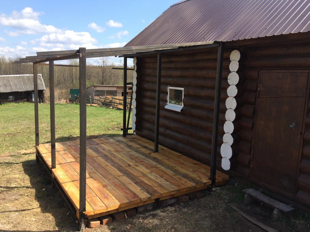

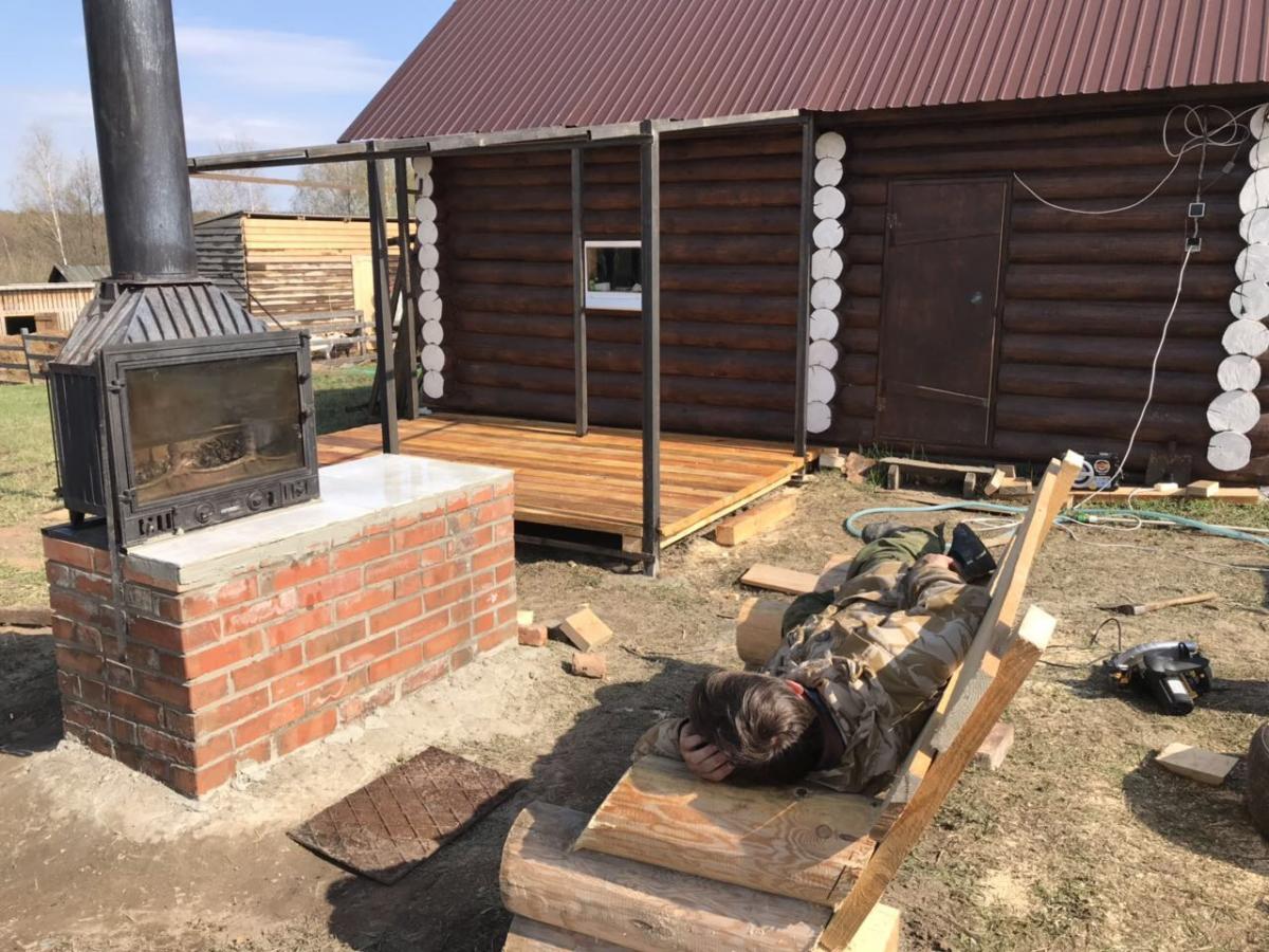

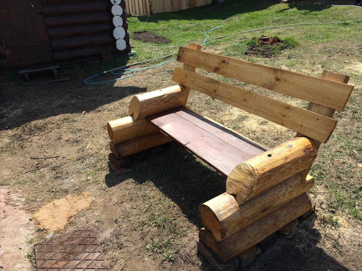

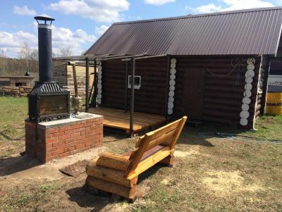

Toyota007 2 891 Опубликовано 5 мая, 2019 Мир,ТРУД,Май!1 май удался.Сделал частично веранду,капитальный постамент под мангал,и лавочку перед мангалом. 3 Поделиться сообщением Ссылка на сообщение Поделиться на другие сайты
Brovkin 899 Опубликовано 5 мая, 2019 Сделал частично веранду Уклончик крыши маловат получается. Поделиться сообщением Ссылка на сообщение Поделиться на другие сайты
Берси 623 Опубликовано 5 мая, 2019 Я так понимаю, это баня. И настил и веранду ты вдоль всего фасада планируешь сделать? как бы в единый микро комплекс.Лавочек будет три? Поделиться сообщением Ссылка на сообщение Поделиться на другие сайты
ZAN57 3 550 Опубликовано 6 мая, 2019 Над мангалом навесик бы... Дождь всегда в не подходящий момент... 1 Поделиться сообщением Ссылка на сообщение Поделиться на другие сайты
PanDiman 1 914 Опубликовано 6 мая, 2019 Мир,ТРУД,Май!1 май удался.Сделал частично веранду,капитальный постамент под мангал,и лавочку перед мангалом.это после зимы так крышу на бане продавило ? Поделиться сообщением Ссылка на сообщение Поделиться на другие сайты
Brovkin 899 Опубликовано 6 мая, 2019 это после зимы так крышу на бане продавило ? Да не, это он профиль подсунул под профнастил, с таким уклоном не продавит никогда. Поделиться сообщением Ссылка на сообщение Поделиться на другие сайты
Татарин 7 744 Опубликовано 6 мая, 2019 (изменено) Ну а если переделать крышу веранды от конька бани ? Или гулять будет, порвёт?ПС.Самовар, вещь знатная.Очень из него чай вкусный. :) Изменено 6 мая, 2019 пользователем Татарин Поделиться сообщением Ссылка на сообщение Поделиться на другие сайты
Toyota007 2 891 Опубликовано 6 мая, 2019 Уклончик крыши маловат получается.Крышу резать будем или приподнимать.Под новые листы веранды.Это еще не решили.Я так понимаю, это баня. И настил и веранду ты вдоль всего фасада планируешь сделать? как бы в единый микро комплекс.Лавочек будет три?В планах все именно так,но сколько будет лавок пока сам не знаю.Материала осталось только на одну.Да не, это он профиль подсунул под профнастил, с таким уклоном не продавит никогда.Все правильно,листы крыши поднялись от верхних профилей веранды,вернее мы сами их чуть приподняли.Над мангалом навесик бы... Дождь всегда в не подходящий момент...Навесик будет,обязательно будет.Иначе в дождик буду мокнуть когда шашлык буду жарить.Ну а если переделать крышу веранды от конька бани ? Или гулять будет, порвёт?ПС.Самовар, вещь знатная.Очень из него чай вкусный. :)Все таки думаю,что чуть чуть будем резать крышу,а то ветром может сдуть или оторвать. 1 Поделиться сообщением Ссылка на сообщение Поделиться на другие сайты
