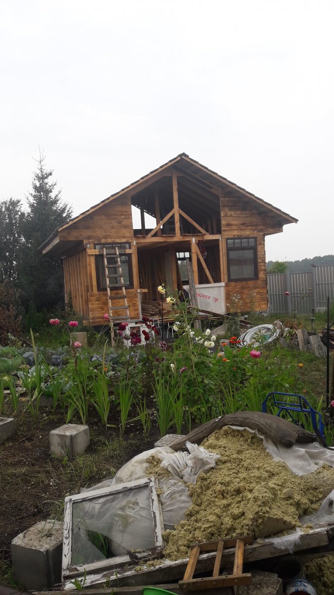

колобок 7 167 Опубликовано 19 августа, 2019 движется потихоньку стройка 7 Поделиться сообщением Ссылка на сообщение Поделиться на другие сайты

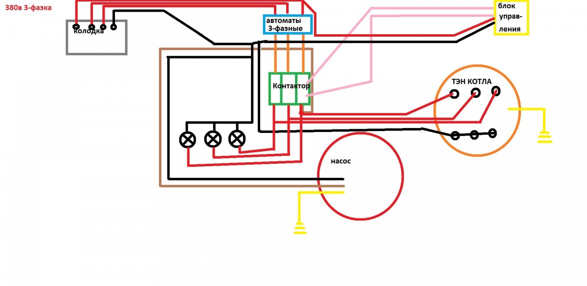

газель2005 2 730 Опубликовано 2 сентября, 2019 Нужно сделать отдельное включение насоса независимо от электро-котла.Вот думаю как это реализовать?Даже схему накидал. Поделиться сообщением Ссылка на сообщение Поделиться на другие сайты
колобок 7 167 Опубликовано 2 сентября, 2019 14 минут назад, газель2005 сказал: Нужно сделать отдельное включение насоса независимо от электро-котла.Вот думаю как это реализовать?Даже схему накидал. это штатная схема? Поделиться сообщением Ссылка на сообщение Поделиться на другие сайты
Toyota007 2 891 Опубликовано 2 сентября, 2019 33 минуты назад, газель2005 сказал: Нужно сделать отдельное включение насоса независимо от электро-котла.Вот думаю как это реализовать?Даже схему накидал. Да проще простого,просто нужно сделать отдельный блок из автоматов прямо на насос.Одни автоматы будут отключать электронику насоса,при этом другие будут включать сам насос напрямую.Но за этим контролем должен следить сам человек в ручном режиме,Одними автоматами отключили автоматику,другими автоматами включили насос в ручном режиме,так же в обратную сторону,ручной режим отключили подключили автоматику.Только не перепутать,порядок игры тумблерами.Всего понадобиться 4 автомата на насос. Поделиться сообщением Ссылка на сообщение Поделиться на другие сайты
газель2005 2 730 Опубликовано 3 сентября, 2019 @колобок Не хватает термовыключателя.Родной был силовой и сгорел.Надо поставить новый в цепь управления контактора. .@Toyota007 Надо попроще.Хотя думаю надо отвязать насос и сделать его включение так же от термовыключателя.Будет независимое включение насоса по температуре. Поделиться сообщением Ссылка на сообщение Поделиться на другие сайты
valemat 1 886 Опубликовано 3 сентября, 2019 Запитать насос через пускатель и его контактами отключать или включать то либо. дешево и сердито. Поделиться сообщением Ссылка на сообщение Поделиться на другие сайты
колобок 7 167 Опубликовано 3 сентября, 2019 11 часов назад, газель2005 сказал: отвязать насос и тупо принудительно включать Поделиться сообщением Ссылка на сообщение Поделиться на другие сайты
газель2005 2 730 Опубликовано 4 сентября, 2019 @колобок По датчику температуры будет включаться автоматически .Не зависимо какой котел использую. Поделиться сообщением Ссылка на сообщение Поделиться на другие сайты
