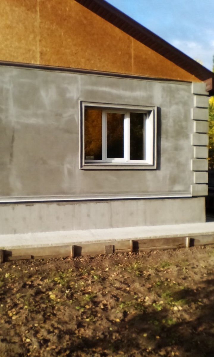

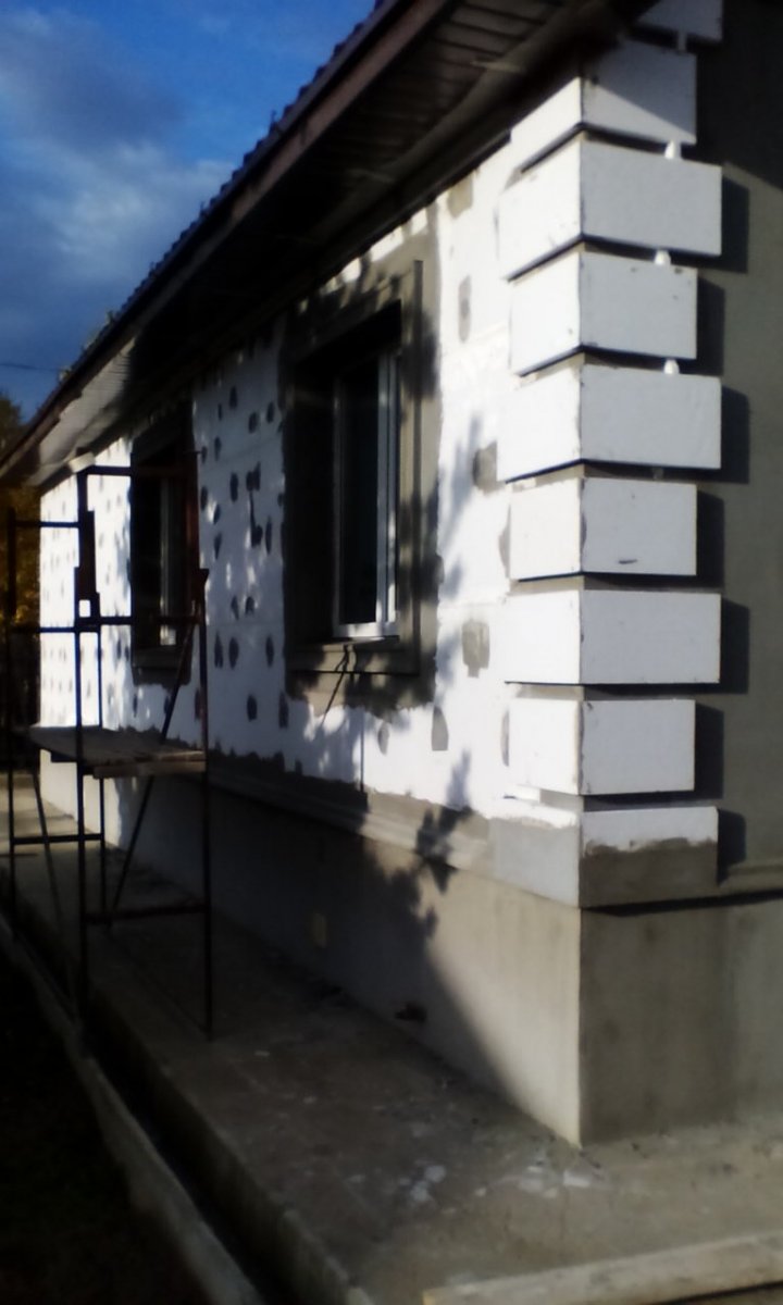

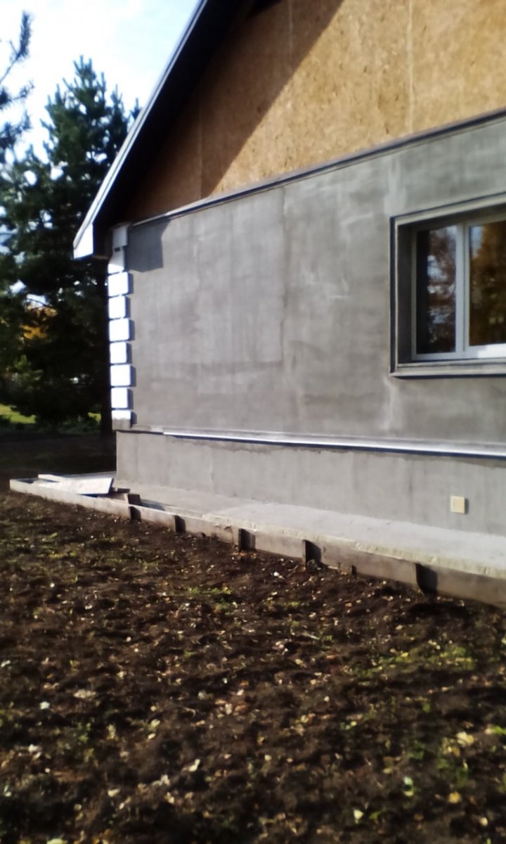

БРОДЯГА74 5 812 Опубликовано 4 октября, 2019 Вот, все лето осваиваю мокрый фасад. Не успеваю, похоже 2 Поделиться сообщением Ссылка на сообщение Поделиться на другие сайты
Татарин 7 698 Опубликовано 4 октября, 2019 Это пенопласт? Поделиться сообщением Ссылка на сообщение Поделиться на другие сайты
БРОДЯГА74 5 812 Опубликовано 4 октября, 2019 11 минут назад, Татарин сказал: Это пенопласт? Ага, 50мм ПСБ 25Ф Поделиться сообщением Ссылка на сообщение Поделиться на другие сайты
Татарин 7 698 Опубликовано 4 октября, 2019 Андрей,так 25 это плотность насколько я понимаю.Не рыхловат? У нас ресторацию "Ильмень" так отделывали.Там вроде поплотнее пенопласт был. Сам я, всё в сторону пеноплекса смотрел. Поделиться сообщением Ссылка на сообщение Поделиться на другие сайты
БРОДЯГА74 5 812 Опубликовано 4 октября, 2019 Только что, Татарин сказал: Андрей,так 25 это плотность насколько я понимаю.Не рыхловат? У нас ресторацию "Ильмень" так отделывали.Там вроде поплотнее пенопласт был. Сам я, всё в сторону пеноплекса смотрел. Все по технологии , немецкой, плотность у 25ф, 17-18..он специальный для фасада. Пеноплекс, деньги и силы на ветер. -Он дороже в 2 раза - Его надо шкурить с обоих сторон, иначе клей не пристанет. 1 Поделиться сообщением Ссылка на сообщение Поделиться на другие сайты
Татарин 7 698 Опубликовано 4 октября, 2019 (изменено) А пенапласт к дому как крепил? В смысле углы сами. Изменено 4 октября, 2019 пользователем Татарин Поделиться сообщением Ссылка на сообщение Поделиться на другие сайты
БРОДЯГА74 5 812 Опубликовано 4 октября, 2019 (изменено) 2 минуты назад, Татарин сказал: А пенапласт к дому как крепил? Мертво крепится, сначала на клей , потом грибами.. Посмотри Церезит, мокрый фасад..можно еще каменной ватой.. Проблема найти именно фасадный пенопласт, у нас несколко производителей, нОООО, одни не делают, другие пытаются впарить простой 25, как фасадный, а у него плотность 13-14, но по цене фасадного))) Изменено 4 октября, 2019 пользователем БРОДЯГА74 Поделиться сообщением Ссылка на сообщение Поделиться на другие сайты
БРОДЯГА74 5 812 Опубликовано 4 октября, 2019 16 минут назад, Татарин сказал: В смысле углы сами. Квадратики? Только на клей, но там еще уголки с сеткой..короче монолит.))) Поделиться сообщением Ссылка на сообщение Поделиться на другие сайты
ZAN57 3 542 Опубликовано 4 октября, 2019 (изменено) 30 минут назад, БРОДЯГА74 сказал: Мертво крепится, сначала на клей , потом грибами.. Посмотри Церезит, мокрый фасад..можно еще каменной ватой.. Проблема найти именно фасадный пенопласт, у нас несколко производителей, нОООО, одни не делают, другие пытаются впарить простой 25, как фасадный, а у него плотность 13-14, но по цене фасадного))) Я на стройрынке "перекресток" брал пенопласт 30й, для утепления пола веранды под стяжку с теплым полом. Хотя там был и 40й. Дома проверил- на самом деле 25, надо было вернуть, но плюнул. Чз 2 года начала расшатываться плитка керамогранита, не смотря на слой стяжки 50мм с трубой 16 внутри, всё таки сдавливается пенопласт под нагрузкой... Но для фасада такой вполне годится. А вообще то пеноплекс намного прочней. Для фасадов обычно используем ппс16ф (20Ф). А вообще лучше использовать экструдированный а не вспененный пенополистирол, он прочней, долговечней, но чуть дороже. Зато края не крошатся шариками, долговечны. Изменено 4 октября, 2019 пользователем ZAN57 Поделиться сообщением Ссылка на сообщение Поделиться на другие сайты
БРОДЯГА74 5 812 Опубликовано 4 октября, 2019 10 минут назад, ZAN57 сказал: А вообще лучше использовать экструдированный Про экструду написал выше... ППС16 это новый стандарт, по старому ПСБ-25Ф но от смены названия плотность не поменялась. На теплый пол лучше экструду, она плотнее и лучше держит нагрузку... Поделиться сообщением Ссылка на сообщение Поделиться на другие сайты
Alex030569 6 966 Опубликовано 4 октября, 2019 15 минут назад, ZAN57 сказал: вообще лучше использовать экструдированный а не вспененный пенополистирол, он прочней, долговечней, но чуть дороже. Зато края не крошатся шариками, долговечны. Так фасад потом ещё штукатурят поверх пенопласта и ничего там потом не крошится. Лет 15 назад возил постоянно одним клиентам гипс из Самары,марки Г-16. Они лепнину делали в основном на фасад.Работы было у них выше крыши.Сейчас не знаю как. Поделиться сообщением Ссылка на сообщение Поделиться на другие сайты
ZAN57 3 542 Опубликовано 4 октября, 2019 (изменено) Теперь буду всегда проверять взвешиванием, электронные весы всего 700р, на кухне валяются... Крошится плохо пропитанный смолой вспененный пенопласт, крошится прямо во время оштукатуривания, или оторочке сеткой, штукатуры матерятся. Проверять плотность весом, а наличие смолы- сломом краешка и отрезанием краешка. Если вспененный пенопласт по ГОСТ, то шарики должны разрезаться на резе, но не вываливаться, так же на сломе рваться, но не высыпаться. Производители хитрят, экономят дорогой клей- смолу, и злоупотребляют паром, делая шарики липкими при малом количестве смолы... Но это не надолго. Изменено 4 октября, 2019 пользователем ZAN57 Поделиться сообщением Ссылка на сообщение Поделиться на другие сайты
