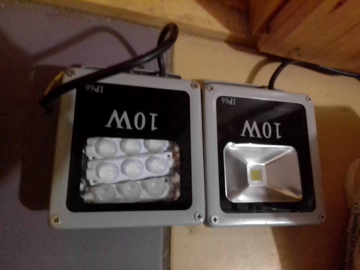

ZAN57 3 542 Опубликовано 24 марта, 2020 нашел способ как поменять в лед прожекторе саму матрицу- вместо заводской вставил 9 таблеток ЛЕД кооперативных. Это что идут в сумме 3вт на 3х таблеточную подложку- кооперативные. Был кристалл на 10вт. Конечно смотрится не ахти, тк внутри некогда было выламывать стойки с резьбой рефлектора. Потом исправлю, если будет работать. На фото... Но светит лучше эти 9вт чем 10 вт завождских. Пытался Ц-шкой мерить выход на кристалл- скачок напряжения и цифровой прибор пишет 1. В защиту уходит видимо- там же извращенная схема питания без транса думаю, значит гальваническое напряжение до 200вольт легко. Получилось, что подложка на 3 таблетки рабочим напряжением 12в- нормально яркло свеитит 3 последовательно, то есть на выходе где- то 36в. 1 таблетку на 3вт большую сжег, когда экспериментировал- 1 подложку и 1 таблетку последовательно (в сумме 24в) Поделиться сообщением Ссылка на сообщение Поделиться на другие сайты

колобок 7 167 Опубликовано 26 марта, 2020 В 24.03.2020 в 19:55, ZAN57 сказал: светит лучше эти 9вт чем 10 вт завождских. заводских как раз 9 ВТ и питание у него вольт 10 и 0.9А, или 27 вольт и 0.3А В 24.03.2020 в 19:55, ZAN57 сказал: Конечно смотрится не ахти ПОЛНЫЙ ТРЭШ,руки то из плеч растут? Поделиться сообщением Ссылка на сообщение Поделиться на другие сайты
ZAN57 3 542 Опубликовано 27 марта, 2020 Гы. Собирал за 10 минут, исключительно что бы проверить работоспособность и освещенность от него. Конечно не надо было фоткать, чтобы не стебались. Я о тех вопросах писал а не об эстетике. Позже (если выживет месячишко) уберу 2 резьбовые стойки, из за которых всё перекашивается, скреплю в одной плоскости, и тогда все будет презентабельно. Но главное- пример для еще 2х прожекторов. Во второй (ещё целый) прожектор вкатил последовательно диод и резистор 10ом. свечение практически не изменилось. В 27.03.2020 в 00:19, колобок сказал: В 24.03.2020 в 21:55, ZAN57 сказал: светит лучше эти 9вт чем 10 вт завождских. заводских как раз 9 ВТ и питание у него вольт 10 и 0.9А, или 27 вольт и 0.3А Ну точно не 10 вольт, а в районе 30-36в Поделиться сообщением Ссылка на сообщение Поделиться на другие сайты
колобок 7 167 Опубликовано 27 марта, 2020 23 минуты назад, ZAN57 сказал: Ну точно не 10 вольт, а в районе 30-36в для тех,кто в танке!!!! в матрице(что на фото) 9 (девять) диодов по 1 Вт,напругой 3 - 3.2 вольта и током потребления 0.3 А,соединённых по 3 штуки последовательно,а потом эти "линейки" соединены паралельно,по этому и получается около 10 вольт и 0.9А, ЛИБО другой вариант такой же матрицы - 9 этих же диодов соединенных последовательно,т.е. 9Х3=27 ,вот и получается что вольт там 27-28 и 0.3 Ампера А 30-36 вольт - это для матриц от 20 Вт 36 минут назад, ZAN57 сказал: Во второй (ещё целый) прожектор вкатил последовательно диод и резистор 10ом. свечение практически не изменилось. эти меры не спасут,а скорей усугубят ситуацию,ты поставил токоограничивающую цепочку,драйвер будет пытаться подстроиться поднятием напруги Поделиться сообщением Ссылка на сообщение Поделиться на другие сайты
