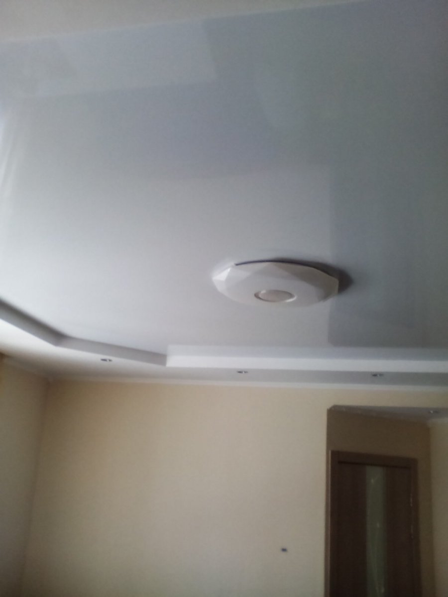

mishem 1 188 Опубликовано 28 марта, 2020 4 часа назад, БРОДЯГА74 сказал: Что чаще всего накрывается? Лента сама? или управление? Думаю никто тебе на этот вопрос не ответит. Ленты вообще то вроде бы долговечны. Управление? Ну что с ним будет за десяток раз использования. А вот на блок питания я меньше всего ставки делал бы. Коснись меня, взял бы блок питания от компа (цена вопроса б\у рублей 300-500), правда гудеть будет вентилятор, но это смотря куда его пристроить. 4 часа назад, БРОДЯГА74 сказал: Нууу хочется в гостинной сделать, немного поигрюсь.. А нахрена ргб? Обычную ленту белую поставил, поигрался и забыл. :) Хотя у каждого свои тараканы в голове. :) 4 часа назад, БРОДЯГА74 сказал: Лента замуруется Что то прям интересно стало, куда ты ее муровать собрался? Поделиться сообщением Ссылка на сообщение Поделиться на другие сайты
БРОДЯГА74 5 617 Опубликовано 29 марта, 2020 (изменено) 6 часов назад, mishem сказал: 11 часов назад, БРОДЯГА74 сказал: Что то прям интересно стало, куда ты ее муровать собрался? В нишу , натяжной внутрь, по периметру лента, потом декор-плинтусом закрыть с небольшим зазором. Потому как плинтус приклеится и зашпаклюется, достать потом ленту будет очень проблематично, и делать это точно не буду. Вот примерно такой, это в кухне замутил. Изменено 29 марта, 2020 пользователем БРОДЯГА74 Поделиться сообщением Ссылка на сообщение Поделиться на другие сайты

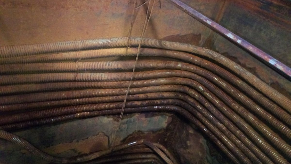

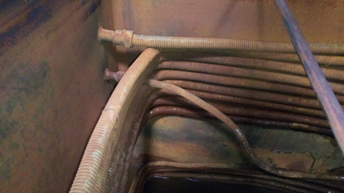

колобок 7 166 Опубликовано 15 апреля, 2020 в обчем так: залез в ТА(теплоаккумулятор)а там ржавотина прям лохмотьями,что смог оттёр щёткой,но всё равно это дерьмо не оттёрлось ПЫ.СЫ. на фото всё из нержавейки а теперь вопрос: какой химией это дерьмо отмыть,объём воды в ТА 1.3 тонны Поделиться сообщением Ссылка на сообщение Поделиться на другие сайты
БРОДЯГА74 5 617 Опубликовано 15 апреля, 2020 2 минуты назад, колобок сказал: : какой химией это дерьмо отмыть, Зачем? Если реально нержавейка..забей на красоту. Поделиться сообщением Ссылка на сообщение Поделиться на другие сайты
колобок 7 166 Опубликовано 15 апреля, 2020 15 минут назад, БРОДЯГА74 сказал: Зачем? Если реально нержавейка..забей на красоту. не в красоте дело,теплоотдача теряется и насос угробил за 4 месяца Поделиться сообщением Ссылка на сообщение Поделиться на другие сайты
vlad75 358 Опубликовано 15 апреля, 2020 Нержавейку не ставят на горячую воду. Внутри трубы как оттирать? Поделиться сообщением Ссылка на сообщение Поделиться на другие сайты
колобок 7 166 Опубликовано 15 апреля, 2020 57 минут назад, vlad75 сказал: Нержавейку не ставят на горячую воду. почему? 58 минут назад, vlad75 сказал: Внутри трубы как оттирать? зачем? Поделиться сообщением Ссылка на сообщение Поделиться на другие сайты
БРОДЯГА74 5 617 Опубликовано 16 апреля, 2020 Вижу гофру, если вода жеская, отложения на стенках гарантированы, вот и потеря теплоотдачи! Насос как раз и реагирует на сопротивление прокачки. Поделиться сообщением Ссылка на сообщение Поделиться на другие сайты
Alex030569 6 712 Опубликовано 16 апреля, 2020 @колобок в трубах та же вода или антифриз? Если та же вода,то забьет трубы и внутри.Слить,залить любой очиститель накипи.Промыть дисцилированной водой и потом залить уже чистый дисцилят. Очистить от солей ТА проблематично,да и думаю это не возможно сделать содой,лимонной кислотой или каким то ещё растворителем солей. Поделиться сообщением Ссылка на сообщение Поделиться на другие сайты
vlad75 358 Опубликовано 16 апреля, 2020 9 часов назад, колобок сказал: почему? зачем? Цитата Внутри она тоже забита наверняка. Ещё сильнее чем снаружи. Поделиться сообщением Ссылка на сообщение Поделиться на другие сайты
Gaz865 171 Опубликовано 16 апреля, 2020 Колобок как вариант нужна или подготовленная вода. или тупо речная. Можно дождевую в бочку с крыши собрать. та и та будет мягкая! Поделиться сообщением Ссылка на сообщение Поделиться на другие сайты
колобок 7 166 Опубликовано 16 апреля, 2020 13 часов назад, Alex030569 сказал: та же вода, та же,но там нет отложений(если не греть выше 55 градусов,отложений не будет( 13 часов назад, Alex030569 сказал: Слить,залить любой очиститель накипи.Промыть дисцилированной водой 1,3 тонны объём,как ты себе это представляешь?я ещё допускаю залить в то что есть,промыть,слить и залить дисцилированой воды 13 часов назад, БРОДЯГА74 сказал: Вижу гофру, если вода жеская, отложения на стенках гарантированы, ответ выше Поделиться сообщением Ссылка на сообщение Поделиться на другие сайты

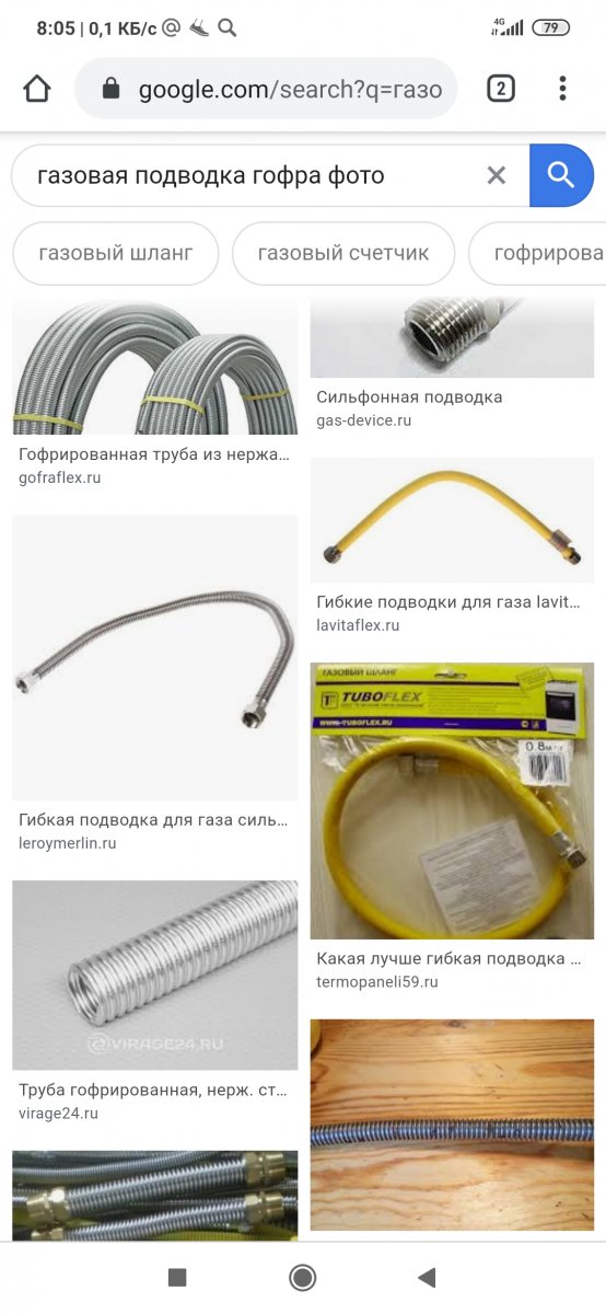

Alex030569 6 712 Опубликовано 17 апреля, 2020 @колобок если не поменяешь воду,то в ближайшее время поменяешь газовую подводку,которая у тебя вместо трубок в ТА. А потом выкинешь и весь ТА. Поделиться сообщением Ссылка на сообщение Поделиться на другие сайты
БРОДЯГА74 5 617 Опубликовано 17 апреля, 2020 1 час назад, Alex030569 сказал: газовую подводку, Это обыкновенная гофра нержавейка. Поделиться сообщением Ссылка на сообщение Поделиться на другие сайты
Alex030569 6 712 Опубликовано 17 апреля, 2020 15 минут назад, БРОДЯГА74 сказал: Это обыкновенная гофра нержавейка. Поделиться сообщением Ссылка на сообщение Поделиться на другие сайты
БРОДЯГА74 5 617 Опубликовано 17 апреля, 2020 (изменено) 10 часов назад, колобок сказал: та же,но там нет отложений(если не греть выше 55 градусов,отложений не будет( Тогда в чем проблема, некрасиво снаружи? Так всегда будет...но вопрос почему насосы не хотят работать, остается. @Alex030569 Ты держал в руках, обе? Они совершенно разные, по виду похожи...инет конечно рулит! Изменено 17 апреля, 2020 пользователем БРОДЯГА74 Поделиться сообщением Ссылка на сообщение Поделиться на другие сайты
mishem 1 188 Опубликовано 17 апреля, 2020 В 15.04.2020 в 21:33, колобок сказал: ПЫ.СЫ. на фото всё из нержавейки Бак тоже? В 15.04.2020 в 21:53, колобок сказал: и насос угробил за 4 месяца Возможно из за этого, но может быть и другая причина. Поделиться сообщением Ссылка на сообщение Поделиться на другие сайты
Alex030569 6 712 Опубликовано 17 апреля, 2020 (изменено) 8 часов назад, БРОДЯГА74 сказал: @Alex030569 Ты держал в руках, обе? Они совершенно разные, по виду похожи...инет конечно рулит! Держал,но одну,потому что другой не существует. А ну ка объясни,в чем у них разница? Изменено 17 апреля, 2020 пользователем Alex030569 Поделиться сообщением Ссылка на сообщение Поделиться на другие сайты
БРОДЯГА74 5 617 Опубликовано 17 апреля, 2020 @Alex030569 Не видел сильфоны без концов, они метражем не продаются да и металл на них толще! Поделиться сообщением Ссылка на сообщение Поделиться на другие сайты
