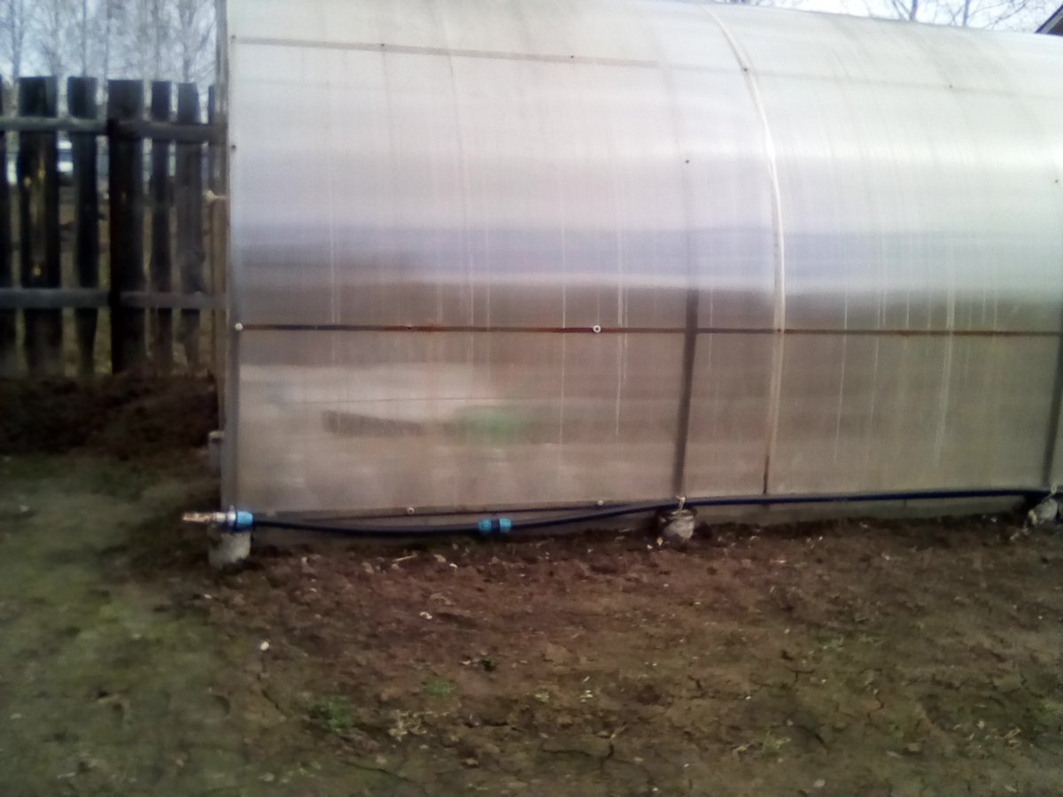

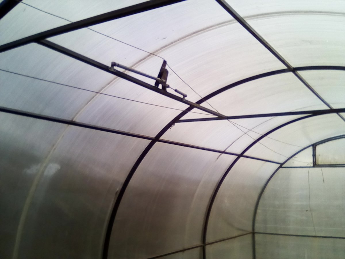

БРОДЯГА74 5 864 Опубликовано 18 апреля, 2020 (изменено) 30 минут назад, Владимир 86 Регион. сказал: Если на бруски,то лучше на брус 150*150 не меньше. Брус обработать жидкостью для бань. Будет играть роль фундамента и теплицу ветром не унесёт. Да, блин..система вентиляции ежели кому надо , открывается +25 обе форточки с торцов, и столбики (сваи) на оголовки лучше кусочки трубы канализации сразу замуровать , разрушатся не будут, у меня рубероид, порвался сыпятся потихоньку.Забурился на метр, если сильно пучит можно поглубже. Бетона уйдет минимум.мешка (25 кг) за глаза.и немного гравия. Цена бруса 150*150 точно не получится! П.с. Если сами гнуть будете, дуги желательно укоротить трубу см.на 5-10, иначе потом низ поликарбоната крепить сложно. Изменено 18 апреля, 2020 пользователем БРОДЯГА74 1 Поделиться сообщением Ссылка на сообщение Поделиться на другие сайты
mishem 1 188 Опубликовано 18 апреля, 2020 @БРОДЯГА74 сам делал? Шаг между дугами какой? Толщину профиля минимальную какую можно использовать? Планирую тоже сделать, думаю где и на чем сэкономить можно без ущерба надежности конструкции. За время использования какие плюсы минусы? Поделиться сообщением Ссылка на сообщение Поделиться на другие сайты
БРОДЯГА74 5 864 Опубликовано 18 апреля, 2020 9 минут назад, mishem сказал: @БРОДЯГА74 сам делал? Шаг между дугами какой? Толщину профиля минимальную какую можно использовать? Планирую тоже сделать, думаю где и на чем сэкономить можно без ущерба надежности конструкции. За время использования какие плюсы минусы? Сам. Шаг 1.8м . Профиль 20*40*2 но думаю можно и 1.5.просто перестраховался, но экономия будет небольшая. Можно думаю шаг сделать и 2.1 но тогда 2 мм точно. Крайние пролеты делать 2.05, чтобы козырек получился, а то снег зимой края продавливает. Соеденительные профиля можно не использовать , делать нахлест и все, немного некрасиво но экономично, да и выскакивает зимой поликабонат из них 1 Поделиться сообщением Ссылка на сообщение Поделиться на другие сайты

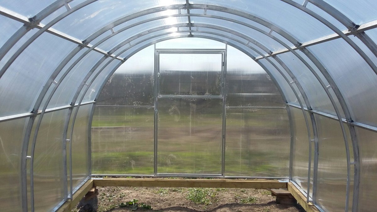

kombrig 605 Опубликовано 18 апреля, 2020 двойные дуги поставил.можно сверху ходить,любой снег выдержит. 3 Поделиться сообщением Ссылка на сообщение Поделиться на другие сайты
Татарин 7 744 Опубликовано 18 апреля, 2020 Добротно,надёжно.Только, мы тут вроде как, народную теплицу изобретаем.За сущие копейки. Поделиться сообщением Ссылка на сообщение Поделиться на другие сайты
kombrig 605 Опубликовано 18 апреля, 2020 1 минуту назад, Татарин сказал: Добротно,надёжно.Только, мы тут вроде как, народную теплицу изобретаем.За сущие копейки. всё познаётся в сравнении.мне просто осточертело каждый год пляски с песнями в унисон с родственниками,при установке целлофана,ремонте стоек ,поперечин.и не один час.эту я поставил и забыл на годы.кто сам изготовит-чем плохо усиление?и самому изготовить,при наличии времени.такие же люди делали,как мы. Поделиться сообщением Ссылка на сообщение Поделиться на другие сайты
mishem 1 188 Опубликовано 18 апреля, 2020 2 минуты назад, kombrig сказал: мне просто осточертело каждый год пляски с песнями В чем проблемы были? Поясни. Поделись опытом. Какие ошибки нужно учитывать. Поделиться сообщением Ссылка на сообщение Поделиться на другие сайты
kombrig 605 Опубликовано 18 апреля, 2020 Только что, mishem сказал: В чем проблемы были? Поясни. Поделись опытом. Какие ошибки нужно учитывать. слабая конструкция.снег зимой уничтожал строение.каждый год весной надо было восстанавливать. сосед живет в деревне постоянно-очищает от снега и ставит подпорки.у приятеля в этом году унесло ветром.это снова сварка плюс карбонат.поэтому я сделал так.даж не помню сколько времени стоит.так что делайте с запасом прочности ,излишняя экономия знаете к чему приводит.конечно жалко тратится на качественны материал не без этого. каждую дугу проверял своим весом,расстояние между стяжками ,плоскость прилегания материала. Поделиться сообщением Ссылка на сообщение Поделиться на другие сайты

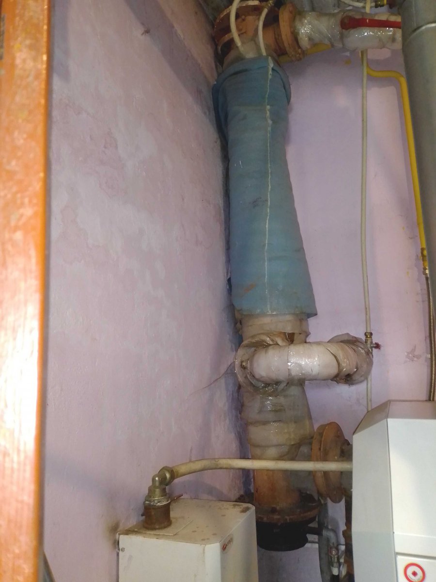

колобок 7 168 Опубликовано 18 апреля, 2020 11 часов назад, БРОДЯГА74 сказал: система замкнутая, поставь фильтр..железо выпадет в осадок. всё железо повисло на стенках и гофре,при этом только в верхней половине,где температура всегда около 80,в нижней половине где температура ниже ничего не прилипло Поделиться сообщением Ссылка на сообщение Поделиться на другие сайты
колобок 7 168 Опубликовано 18 апреля, 2020 1 час назад, kombrig сказал: двойные дуги поставил.можно сверху ходить,любой снег выдержит. двойные дуги и больше двух продольных перемычек - это перебор,лучше взять поликарбонат плотностью 700 у меня покупная теплица 3Х6 на 150 брусе стоИт уже 10 лет,поликарбонат 4 мм плотностью 600, дуги 30Х30Х1.2 через метр,снегов повидала за свою жизнь всяких вторую теплицу 3Х6(из старых запасов) собрал 2 года назад,на 100 брусе,дуги 30Х30Х2 через метр,поликарбонат 4 мм плотностью 700 ПЫ.СЫ. собирал теплицы 5 сезонов,так что знаю толк в теплицах 1 Поделиться сообщением Ссылка на сообщение Поделиться на другие сайты
БРОДЯГА74 5 864 Опубликовано 18 апреля, 2020 28 минут назад, колобок сказал: всё железо повисло на стенках и гофре,при этом только в верхней половине,где температура всегда около 80,в нижней половине где температура ниже ничего не прилипло Сверху кислород ближе. Поделиться сообщением Ссылка на сообщение Поделиться на другие сайты
колобок 7 168 Опубликовано 18 апреля, 2020 2 минуты назад, БРОДЯГА74 сказал: Сверху кислород ближе. температура выше,кислород особо не при чём Поделиться сообщением Ссылка на сообщение Поделиться на другие сайты
